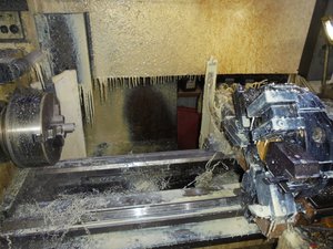

Точили сегодня до 3х ночи. Мороз, в цеху отопление не успели сделать, заказов много - нужно работать. Обогрев СОЖ днем справляется, ночью нет. Выращиваем сосульки на станке :hehehe:

Электроника не сбоит?
Сообщения: 34042
Re: Восстановление токарного 16К20Т1 ЧПУ
PKM писал(а):Электроника не сбоит?
Вроде все пучком работает.

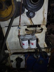

Небольшая модернизация. На маслостанцию поставили дополнительно фильтр. Заводской фильтр совсем исхудал, а замены фильтроэлементов нет. Поставили фильтры от КАМАЗа.

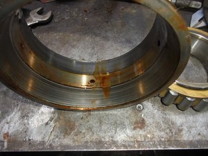

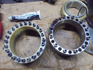

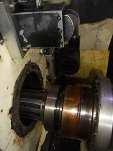

Фильтры поставили, так как пора ставить новые подшипники. Передний подшипник с пол года как был закручен до упора и регулировать уже дальше не кудЫ.
Задний
01 Задний.JPG (7710 просмотров) <a class='original' href='./download/file.php?id=130064&mode=view' target=_blank>Загрузить оригинал (296.88 КБ)</a>
Выработка заднего
02 Выработка заднего.JPG (7710 просмотров) <a class='original' href='./download/file.php?id=130065&mode=view' target=_blank>Загрузить оригинал (270.61 КБ)</a>

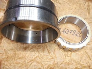

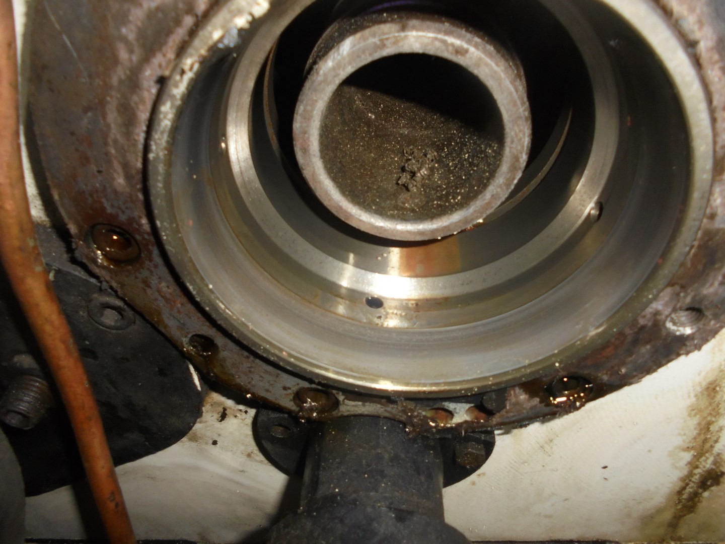

До переднего похоже смазка редко доходила. Как бы каналы небыли забиты :?
03 Передний, плохо смазывался.JPG (7710 просмотров) <a class='original' href='./download/file.php?id=130066&mode=view' target=_blank>Загрузить оригинал (284.06 КБ)</a>

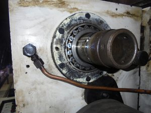

Выработка переднего
04 Выработка переднего.JPG (7710 просмотров) <a class='original' href='./download/file.php?id=130067&mode=view' target=_blank>Загрузить оригинал (343.09 КБ)</a>

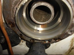

Новый передний
05 Новый передний.JPG (7710 просмотров) <a class='original' href='./download/file.php?id=130068&mode=view' target=_blank>Загрузить оригинал (283.63 КБ)</a>
Новый передний и задний.
06 Передний и задний.JPG (7710 просмотров) <a class='original' href='./download/file.php?id=130069&mode=view' target=_blank>Загрузить оригинал (290.45 КБ)</a>
Завтра будем ставить, обкатывать и тд...

aftaev писал(а):Новый передний и задний.
Почём вышли? Класс какой?
Сообщения: 34042
NKS писал(а):Почём вышли?
Разместил объявление на Директе, куплю такие то подшипы и народ предложил :
http://directlot.ru/lot.php?id=67934 и http://directlot.ru/lot.php?id=99526
Купили сразу 3 комплекта :hehehe:
NKS писал(а):Класс какой?
2-й класс точности.

aftaev писал(а):Разместил объявление на Директе, куплю такие то подшипы и народ предложил :
Ух ты, передний подш мой соотечественник, производства Волжского ГПЗ-15. Только завод их, походу, уже давно не выпускает, тем более 2 класса.

Сообщения: 34042
Dmaster писал(а):При должной смазке эти подшипники ходят 10-ки лет..
Станок б/у брали весь грязный и ржавый. Подшипы нужно было менять сразу, но пока работали так. Фильтра можно сказать не было - он весь дырявый. Подшипники пару раз потягивали на два щелчка. До нас уже подшипники подтягивали не раз.
Dmaster писал(а):А окошка (капального) нет на передней бабке 16к20?
Есть. Крыльчатка крутится, показывает что масло идет. Крышку коробки открывали и смотрели масло вроде везде поступает и все подшипники в масле. Но на переднем канал забит, он проходит через станину.
Сообщения: 34042
У переднего подшипа был забит канал смазки в самой станине. Колесеко крутится что масло подходит, а до подшипа не доходит. Колесеко обманчиво однако :)
Старые подшипы легко снялись со шпинделя, новые одевались в натяг :roll:
У заднего подшипа нет половина пружинок и снизу в канале собралось кучка всякой грязи примерно с чайную ложку :?
