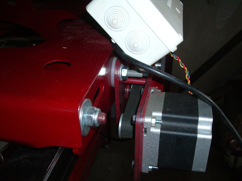

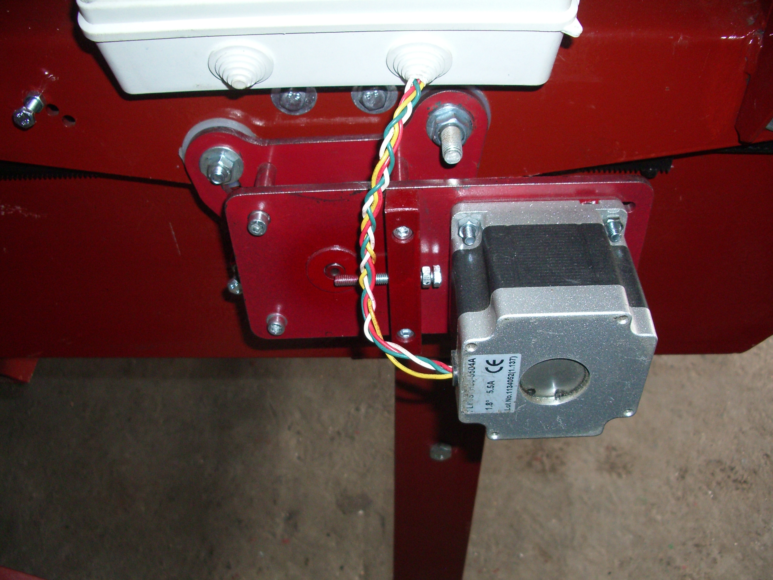

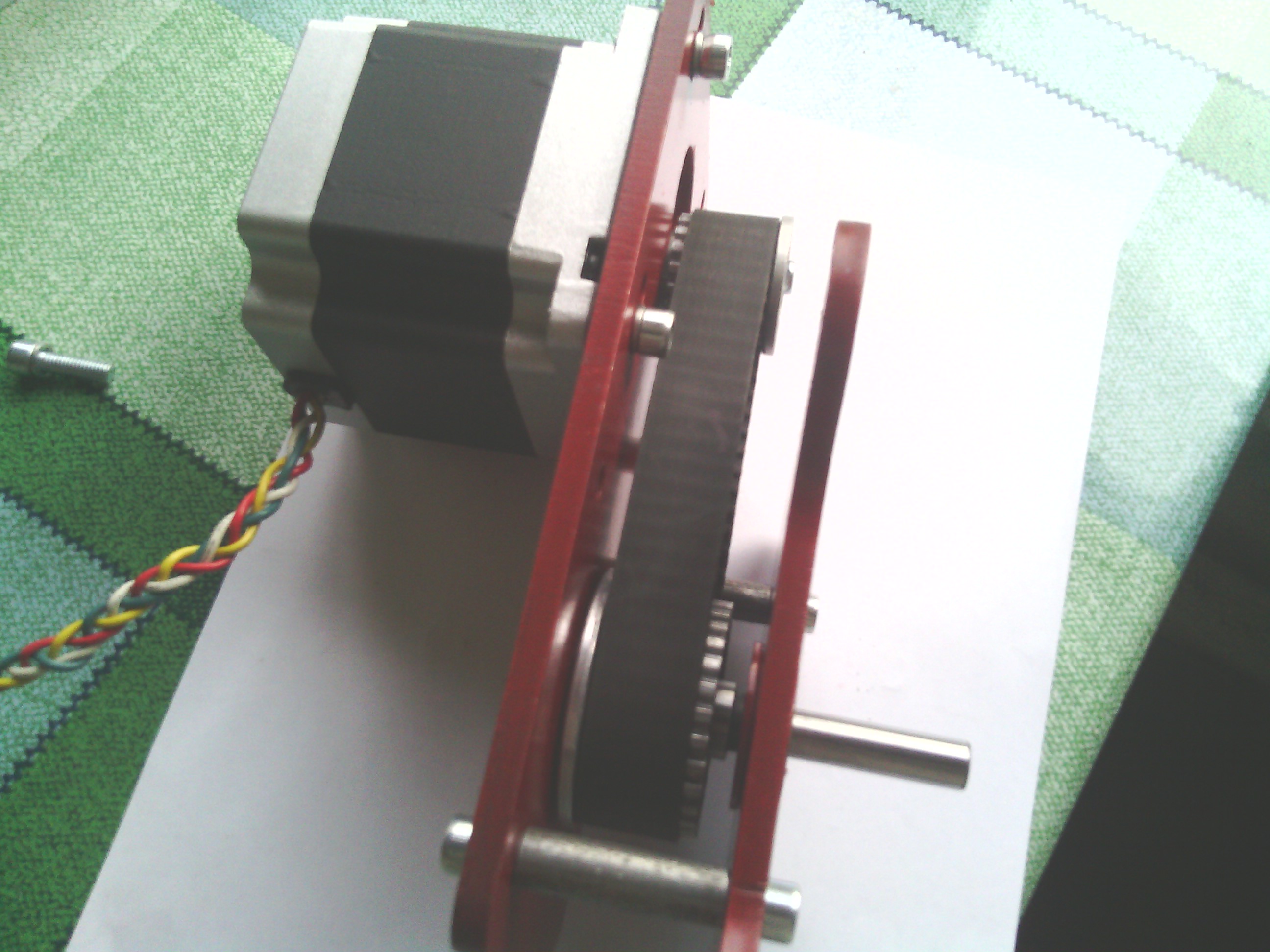

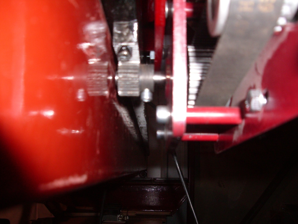

У меня движки FL86STH80-5504A, драйвер AM882, шаг 1/32, Mach3, рейка М1, шестерня 23 зуба,редуктор 1.67 ширина ремня 20мм, вес портала +-70 кг все тихо и ничего не дребезжит. Гибридный шаговый двигатель у него Caponi тоже все :good:

интересно, аможно фото\видео станка, редуктора?
IMG_20131130_141715.jpg (4787 просмотров) <a class='original' href='./download/file.php?id=130086&mode=view' target=_blank>Загрузить оригинал (610.77 КБ)</a>
IMGP5091.JPG (4787 просмотров) <a class='original' href='./download/file.php?id=130087&mode=view' target=_blank>Загрузить оригинал (1.55 МБ)</a>
IMGP5101.JPG (4787 просмотров) <a class='original' href='./download/file.php?id=130088&mode=view' target=_blank>Загрузить оригинал (237.06 КБ)</a>
IMGP5113.JPG (4787 просмотров) <a class='original' href='./download/file.php?id=130089&mode=view' target=_blank>Загрузить оригинал (228.83 КБ)</a>
Re: Какой двигатель и драйвер выбрать?
Мелкий 86-й и драйвер хороший. Ремень тоже помогает.
Но тише сервы, только руками крутить (:

5.5А 0.42ом 3.5мГн 46кг.см ремни с кордом натянул сколько смог.

У меня 86-е длиной 118мм, 85 кг.см и хреновый драйвер (: ну и как попало все сделано.
Единственный способ на легких порталах убрать дрожь - не крепить движки жестко к конструкции. Например, использовать ременной редуктор, как у тебя. Там больше всего дрожит пластина с мотором, которая соединена тонкими фтулками с другой пластиной. На этих тонких фтулках вибрации теряются. Через ремень вибрации тоже теряются. А резонансы сглаживает хороший драйвер.
