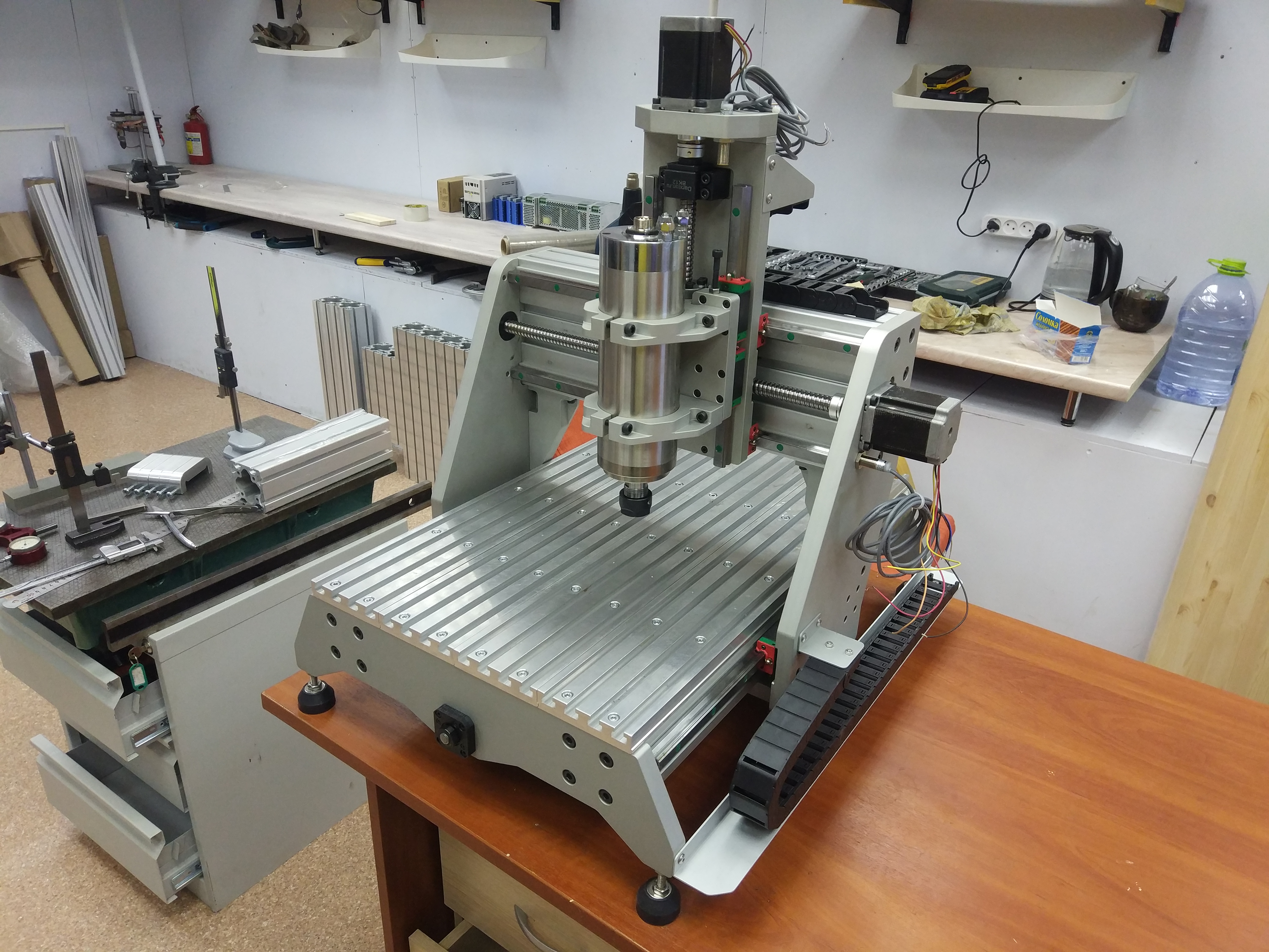

IMG_20180119_223013.jpg (2873 просмотра) <a class='original' href='./download/file.php?id=130321&sid=34de3ae014a0ffb456c1929d9e1fb8bf&mode=view' target=_blank>Загрузить оригинал (3.93 МБ)</a>

Нормальный профиль. Сам купил на маленький станок такой, вполне себе годный. Потому что за цену профиля потолще уже стоит задуматься о замене профиля плитой дюраля. А разница в весе там достигается за счет не тонкости стенок(они там такие же), а за счет облегчения в ушах, да резьба там под М12 (что по мне как раз норм, М8 сопливый винт для крепежа серьезного). Вот и вся разница.
Сообщения: 13713
Re: 400х300х100 открытый проект
с тонкими профилями уже проходил эти грабли. толстый нормальный профиль при цене теже 100 евро за метр на балку портала выйдет теже 6тр а теперь покажите кто мне за эти деньги 4 плиты хотябы 20мм фрезернет по кругу.
если бы было все так легко и просто то я бы уже давно так сделал. а пока для подобных станков в соотношении цена результат рулит профиль.
