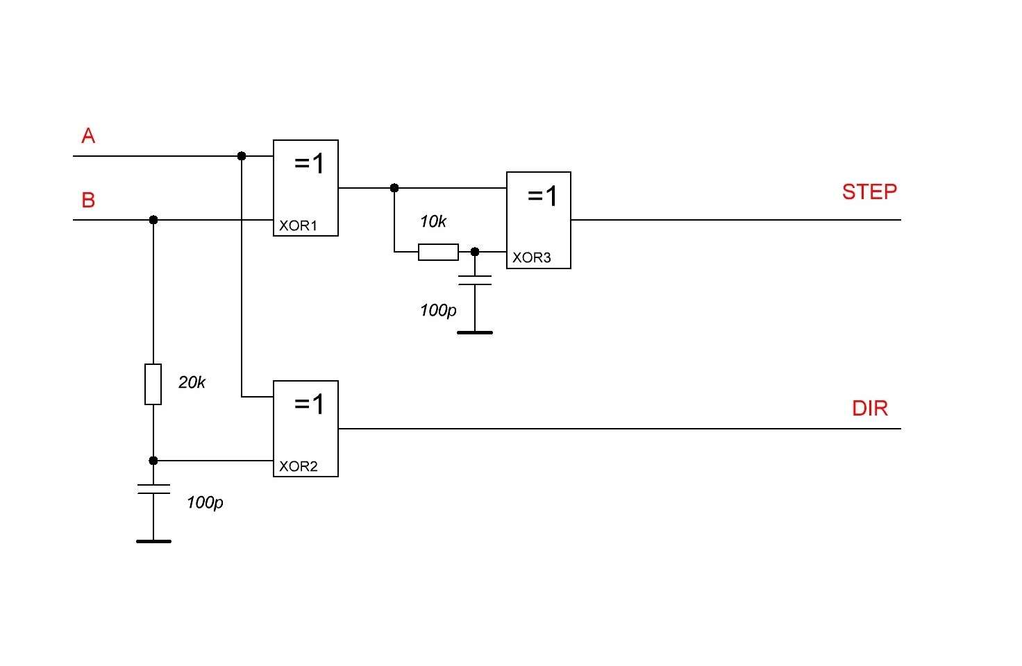

Знаю, что для энкодеров есть специальная микросхема LS7184 (правда цена и доставаемость не радуют). Можно на микроконтроллере сделать, а вот на простейшей логике по-быстрому ничего в голову не пришло. Понятно, что без триггеров не обойтись.
Может подкинете схемку в целях саморазвития.

Нашел!
Для интересующихся, если упрощенно:
энкодер1.JPG (3758 просмотров) <a class='original' href='./download/file.php?id=129779&mode=view' target=_blank>Загрузить оригинал (53.45 КБ)</a>

Сообщения: 21923
Re: Контроллер оптических линеек / энкодеров (Step/Dir)
sas_75 писал(а):Для интересующихся, если упрощенно:
Просто подключите один канал энкодера к step, а другой к dir и оно будет правильно работать.

UAVpilot писал(а):Просто подключите один канал энкодера к step, а другой к dir и оно будет правильно работать.
Будет. Но тогда получится 1 step за цикл, а не 4.
Сообщения: 21923
Сергей Саныч писал(а):Будет. Но тогда получится 1 step за цикл, а не 4.
А если эту схему в симуляторе прогнать?.. :)

Сообщение sas_75 »
Попробуйте. Я ее "графически" проверил. Можно сигнал DIR послать на вход "D" D-триггера, а STEP на его счетный вход. Тогда положительным фронтом STEP данные будут защелкиваться в триггере, а по отрицательному фронту проверять выход триггера. Данные DIR на выходе триггера будут меняться только при смене направления вращения энкодера.

UAVpilot писал(а):А если эту схему в симуляторе прогнать?
Будет работать. Единственно, что не совсем "феншуйно", это RC-цепочки на входах логики, надо бы после них ставить элементы с триггером Шмидта на входе, а среди распространенных ЛЭ XOR, я такие не встречал.
Это я упрощенно нарисовал. По идее на входе стоят триггеры Шмитта, за ними по каскаду антидребезга на RC-цепочке с триггером Шмитта в каждом канале, а уже за ними вот тот кусок который я нарисовал.
