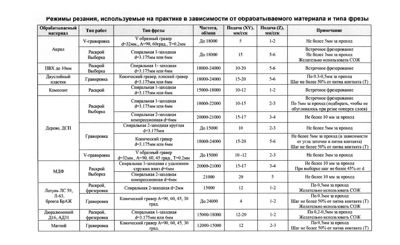

Вопросы: Быстро летят фрезы после обработки 1-2 листов 2070х2800 МДФ летят фрезы, используем такие - https://shop.vhf.de/articleGroups/Zweiz ... _ZS_WO.htm для отверстий 4 мм и для контура 3 мм. Обороты 50000 об/мин, подача 200мм/сек
Ребят, сам не фрезеровщик, попросили помочь, фрезы указал, станок тоже, такое впечатление что обороты зашкаливают, по предварительному поиску гугол выдает что даже алмазные фрезы по дереву просят максимум 24000 оборотов. Фрезим МДФ 5 и 10 мм толщиной, делаем пезентационные стенды для магазинов и фирм.
На сайте одна фреза от 20 евро стоит, полтора - два листа указанных размеров отрабатываем поленостью и фреза становится тупой, сколы по краям и бахрома пушистая появляется, фреза на 4 диаметром подольше работает но все равно быстро летит. Не пойму при каких параметрах надо фрезеровать теми фрезами что я указал, и они же не с алмазным напылением? Пылесос работает отлично, вытягивает всю пыль, но у этих фрез нету стружкоотвода, может быть стоит попробовать алмазные фрезы с нужными параметрами или вообще выбрать самые дешевые китайские?

Хорошо что только тупой становится а то могла бы и сломатся. Фрезы то пазовые. Возми кукурузу и обороты 15000-18000 кукуруза бывает с выбросом стружки верх и низ.

NikolayUa24 писал(а):Хорошо что только тупой становится а то могла бы и сломатся. Фрезы то пазовые. Возми кукурузу и обороты 15000-18000 кукуруза бывает с выбросом стружки верх и низ.
Большое спасибо за ответ, попробуем,
а есть ли смысл брать фрезы с алмазным напылением? и подобрать режимы резки?
я человек в этом не разбирающийся загуглил формулы фрезерования МДФ, и сразу в глаза бросилось чт на станке 50000 оборотов, в среднем это почти в 2 раза больше скорость чем надо, даже алмазные фрезы до 24000 оборотов просят примерно, хотя смотря какая еще подача (я считал фрезы на 3 и 4 мм при подаче 200мм/мин), диаметр фрезы и глубина реза.
В общем у нас только 5 и 10 мм листы МДФ и 3мм-4мм-6мм диаметр фрезы.
Просто пока не ясно есть ли смысл брать дорогие фрезы более прочные с алмазным напылением или брать самые дешевые фрезы которые копейки стоят но менять чаще =(
про кукурузные фрезы вы имеете в виду примерно такие? - https://www.google.ee/url?sa=i&rct=j&q= ... 2484105856

такие ; а что обороты на шпинделе не регулируются ?

abasnui писал(а): есть ли смысл брать дорогие фрезы более прочные с алмазным напылением
Оправданно для ЛДСП.Типа таких Алмазные фрезы Diamaster PRO отношение к ним должно быть как к :f: :D
Кукуруза
Режим реза для фрез.jpg (1938 просмотров) <a class='original' href='./download/file.php?id=129737&mode=view' target=_blank>Загрузить оригинал (316.43 КБ)</a>
