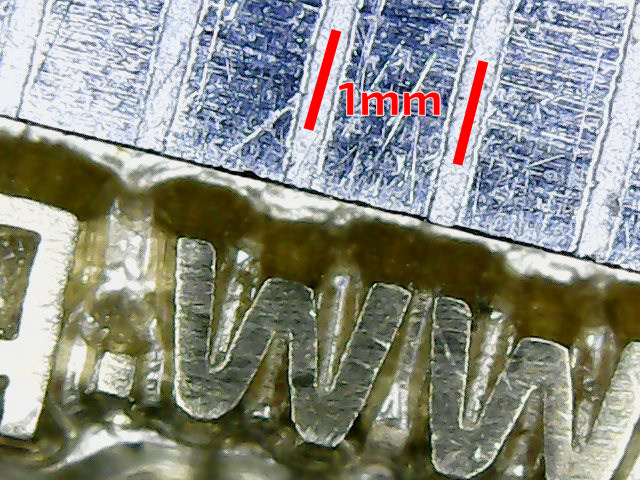

В макете был выбран шрифт с скругленным внутренними углами (спасибо за совет).
Получилось очень качественно.
Фото какое есть, под цифровым микроскопом, сверху лежит линейка.

spawoon писал(а):под цифровым микроскопом
круто...только как разглядеть эту надпись без микроскопа ? :thinking: :freak:
spawoon
Сообщения: 7
Зарегистрирован: 03 янв 2017, 02:54
Репутация: 3
Откуда: Монино, МО
Re: Клише для тиснения из латуни
Сообщение spawoon »
Текст 6пунктов. До 3-4х пунктов вполне себе можно прочитать "глазами", но думаю это уже оффтопик и не соответствует тематике форума :wik:

Глубина-то реально какая ?

По факту около 1мм, в углах естественно меньше, не знаю как померить...
