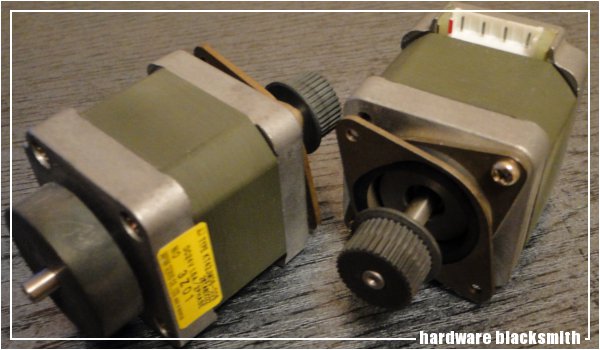

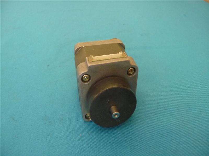

достал свой загажник, и там обнаружил KT42JM06-006, подскажите, что это за "маховик" с задней части двигателя, по материалу напоминает ферит

Не магнит? Может типа счетчика какого, ответная тогда - датчик холла.

маховик. для сглаживания вращения и нормального "прохода" резонансных зон. раньше частенько встречались.

Hanter писал(а):маховик. для сглаживания вращения и нормального "прохода" резонансных зон.
Еще может быть слегка эластичным, для лучшего поглощения вибраций при резонансах.
