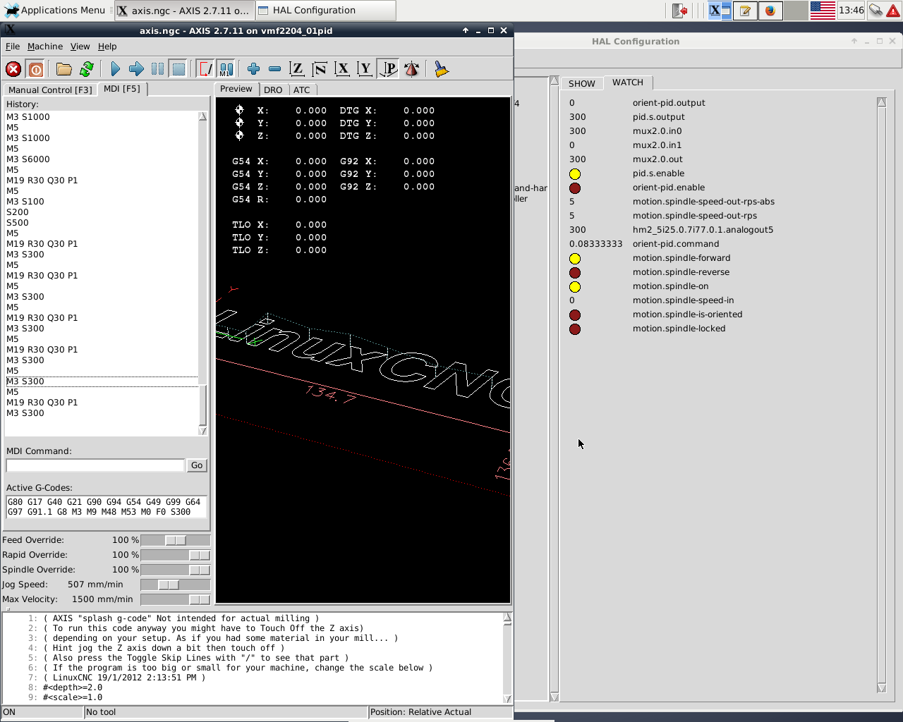

Конфигурация 5i25+7i77 , управляем оси и шпиндель .
На шпиндель енкодер A;A";B;B";Z;Z" 2048 ppr
Управление сделано по следная схема :
http://wiki.linuxcnc.org/uploads/orient.svg
там постройка для VFD с компонент abs , ,я его не ставил , мне надо +/- 10 V.

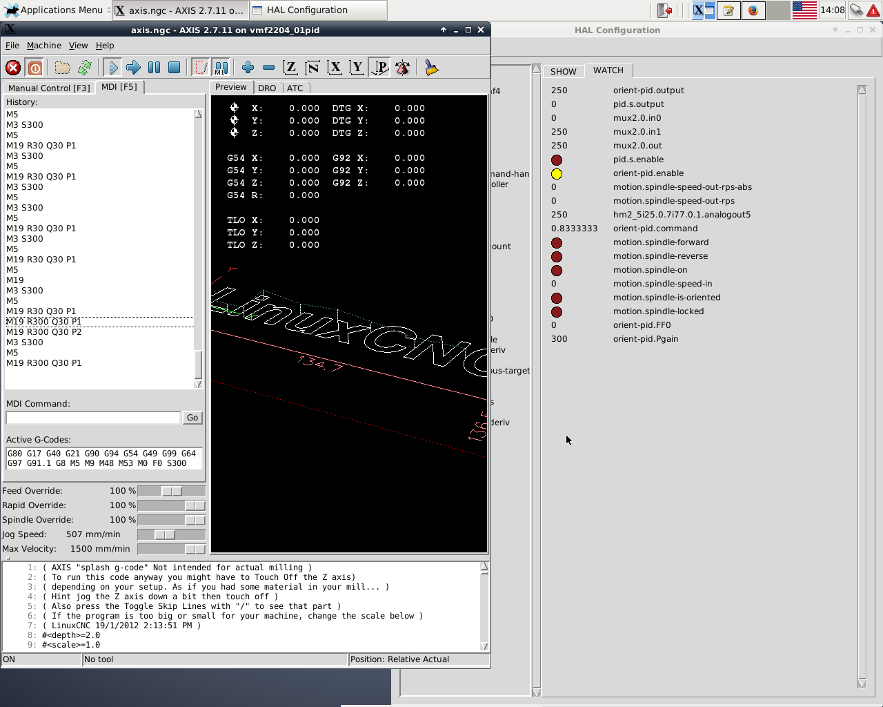

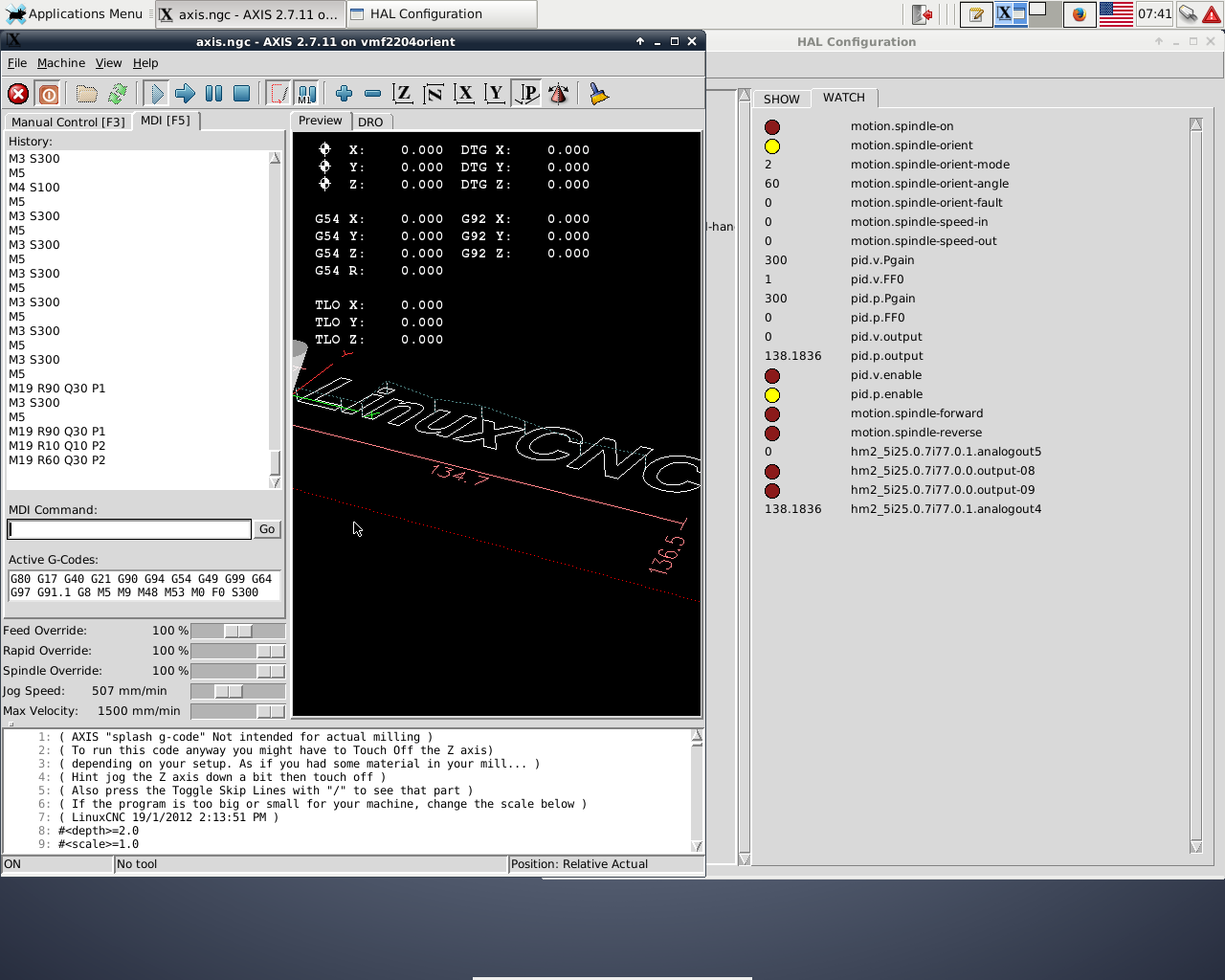

M3 Sxx работает , но м19 никак :wik: :thinking:
при команда M3 Sxx на 7i77 на клем ест напрежение ,
а при М19 нет , хоть в халшоу показьйвает
hm2_5i25.0.7i77.0.1.analogout5 что ест !!??
как должен включится шпиндель при М19 ??
M3 S300 (6609 просмотров) <a class='original' href='./download/file.php?id=129577&mode=view' target=_blank>Загрузить оригинал (167.93 КБ)</a>
M3 S300
M19 R300 Q30 P1 (6609 просмотров) <a class='original' href='./download/file.php?id=129578&mode=view' target=_blank>Загрузить оригинал (175.39 КБ)</a>
M19 R300 Q30 P1

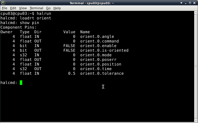

кстати где должни инсталироват , сделал так :
- из /usr/realtime-3.4-9-rtai-686-pae/modules/linuxcnc убрал orient.ko
- положил скачаной отсюда orient.comp в /usr/realtime-3.4-9-rtai-686-pae/modules/linuxcnc
- откроил терминал там и вьйполнил .. sudo halcompile --install orient.comp
- установился новьй orient.ko , файл orient.comp удалил
- потом в терминал вижу что новьй ест :
pin_new_orient.png (6558 просмотров) <a class='original' href='./download/file.php?id=129685&mode=view' target=_blank>Загрузить оригинал (56.36 КБ)</a>

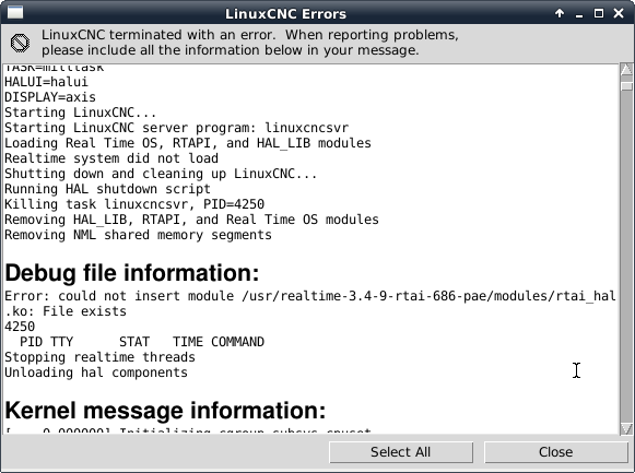

потом убрал все из хал для шпинделя и поставил скачаной отсюда .
при зауск конфигурация вот что дает :
zapuskNewOrient.png (6558 просмотров) <a class='original' href='./download/file.php?id=129686&mode=view' target=_blank>Загрузить оригинал (55.48 КБ)</a>
Вернул старьй orient.ko , сначале ошибки ради новьйе пиньй , закоментировал

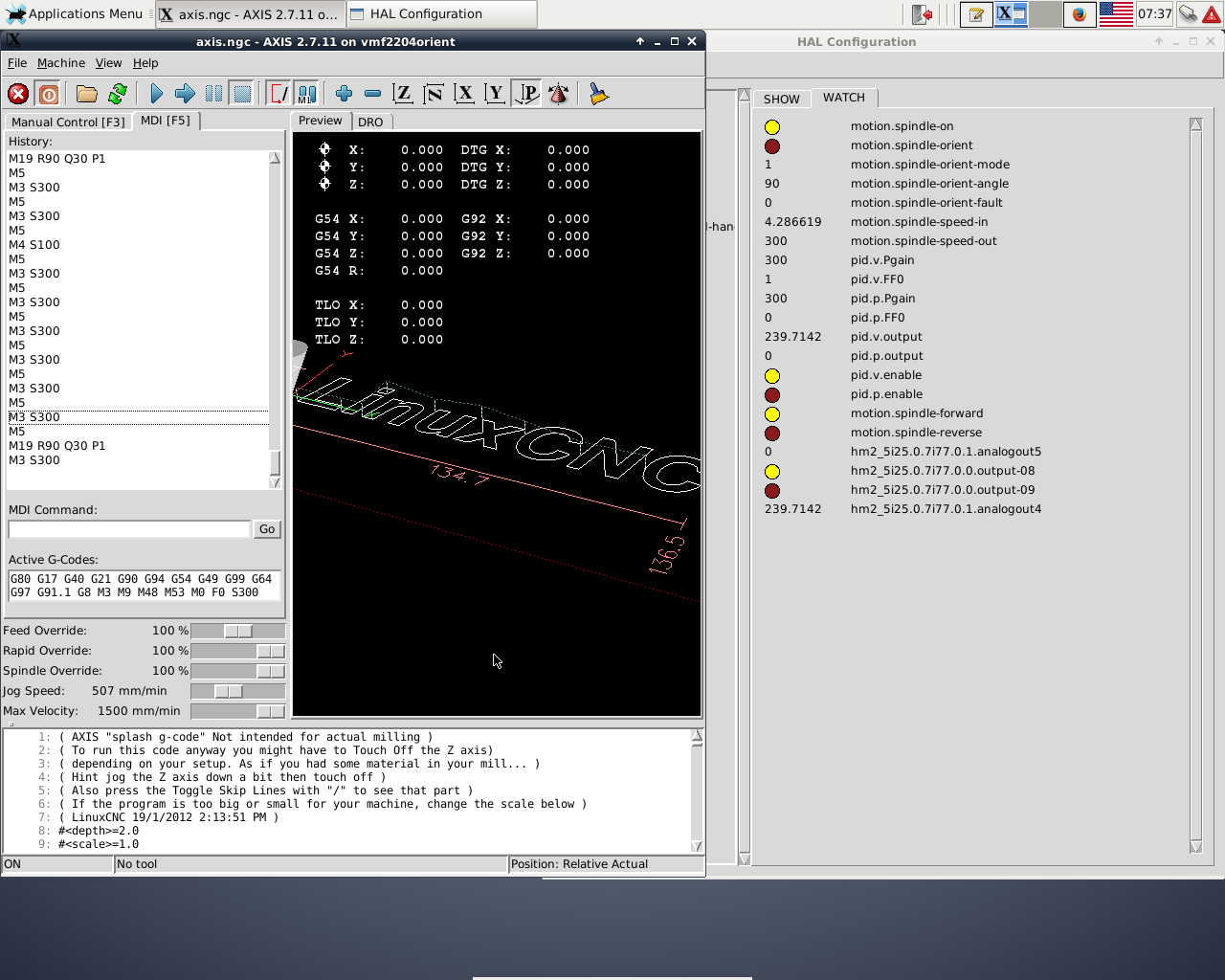

nkp писал(а):а другой канал (не 5-й) пробовали?
на 4-й
M3 S300 (6535 просмотров) <a class='original' href='./download/file.php?id=129689&mode=view' target=_blank>Загрузить оригинал (182.82 КБ)</a>
M3 S300
M19 R90 Q30 P1 (6535 просмотров) <a class='original' href='./download/file.php?id=129690&mode=view' target=_blank>Загрузить оригинал (182.32 КБ)</a>
M19 R90 Q30 P1
M19 R60 Q30 P2 (6535 просмотров) <a class='original' href='./download/file.php?id=129691&mode=view' target=_blank>Загрузить оригинал (183.84 КБ)</a>
M19 R60 Q30 P2
Не работает !

M19SPINENA.png (6531 просмотр) <a class='original' href='./download/file.php?id=129692&mode=view' target=_blank>Загрузить оригинал (183.66 КБ)</a>
ВСЕ ЧТО НАДО ЕСТ , А ШПИНДЕЛЬ НЕ КРУТИТСЯ :wik:

Сообщение dinkata »
ахааа , пошло , вот что подправил чтоб бьйло всегда ++ , а мой частотник не принимает --- :hehehe:
net spindle-cmd   mux2.0.out  abs.0.in
net absout  abs.0.out hm2_5i25.0.7i77.0.1.analogout5
сейчас надо включит
 orient.0.is-oriented => motion.spindle-is-oriented
но ето с новьй компонент надо , попробую заново инсталироват

пока и ето хватит , ориентация допилим .... ;)
NikSR
Сообщения: 29
Зарегистрирован: 27 дек 2018, 16:39
Репутация: 17
Настоящее имя: Николай
Re: не работает ориентация шпинделя М19
Сообщение NikSR »
Не понятные значения PID/ Я сейчас борюсь с тем же самым, у меня P=0.045 I=0 D=0.004 По другому сумасшедшие осцилляции. И PID на свою заданную позицию не выходитю Погрешноссть задана 3 градуса. Частотник Mitsubishi A-FR840, Энкодер 1000ppr Omron
Решено: HAAS VF3 под LinuxCNC viewtopic.php?t=34302
Решено: MAHO MH400T под LinuxCNC viewtopic.php?f=15&t=7981&p=579916&hili ... 0t#p579916
Фрост
Сообщения: 391
Зарегистрирован: 28 окт 2013, 00:18
Репутация: 23
Сообщение Фрост »
Кстати вопрос- м19 должен отрабатывать на вращающемся шпинделе (вместо м5) или после остановки?
Фрост писал(а): 21 янв 2023, 15:51 Кстати вопрос- м19 должен отрабатывать на вращающемся шпинделе (вместо м5) или после остановки?
Сначала остановка и только потом ориентация. И потом опять остановка, что бы вращать, или ориентировать.
