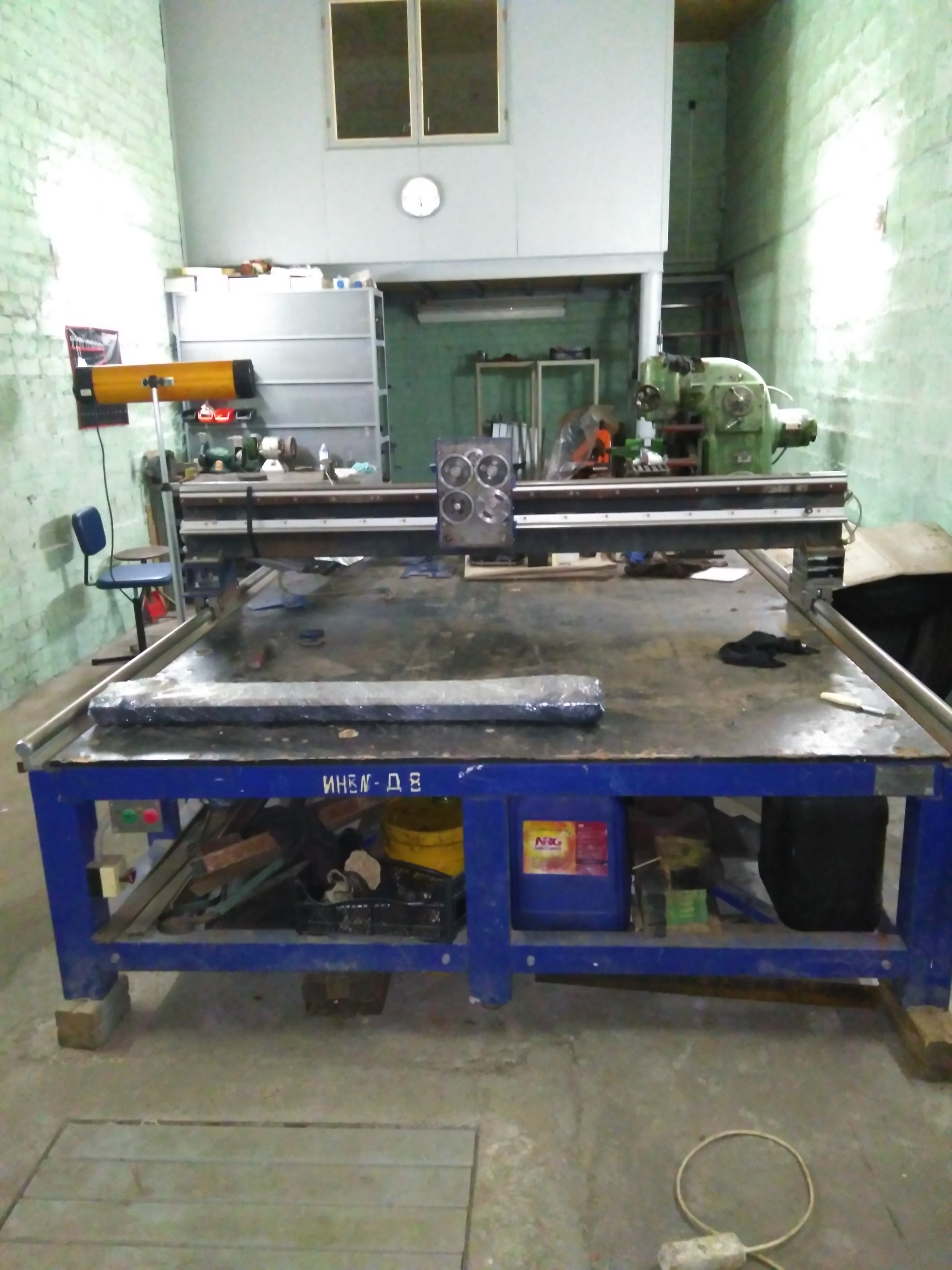

Всем привет.
Занимаюсь восстановлением и модернизацией фрезерного по дереву с рабочим полем 2200х1650мм.
Предположительно будет плазма.
С механикой уже практически закончил, предстоит покупка приводов и электроники.
Вкратце о станке: оси X и Y - редуктора 5:1, рейки М1, шестерни z-23, ось Z - ременной редуктор 2:1 + ШВП.
На станке стояли болгарские постоянники DYNAMO SLIVEN 1,5 Нм, 1400 об/мин(ось XиY), 0,3Нм, 1400 об/мин - ось Z.
Вместо них хочу поставить шаговые двигатели с крутящим моментом -8.5Нм(ось XиY, редукторы 5:1 остаются), 4,5Нм - ось Z.
Теперь вопрос: будет ли портал (вес 120 Кг) нормально работать со скоростью до 12 м/мин. при условии, что при номинальных оборотах ШД 300об/мин скорость перемещения портала (по моим подсчетам) составит чуть более 4000 мм/мин.

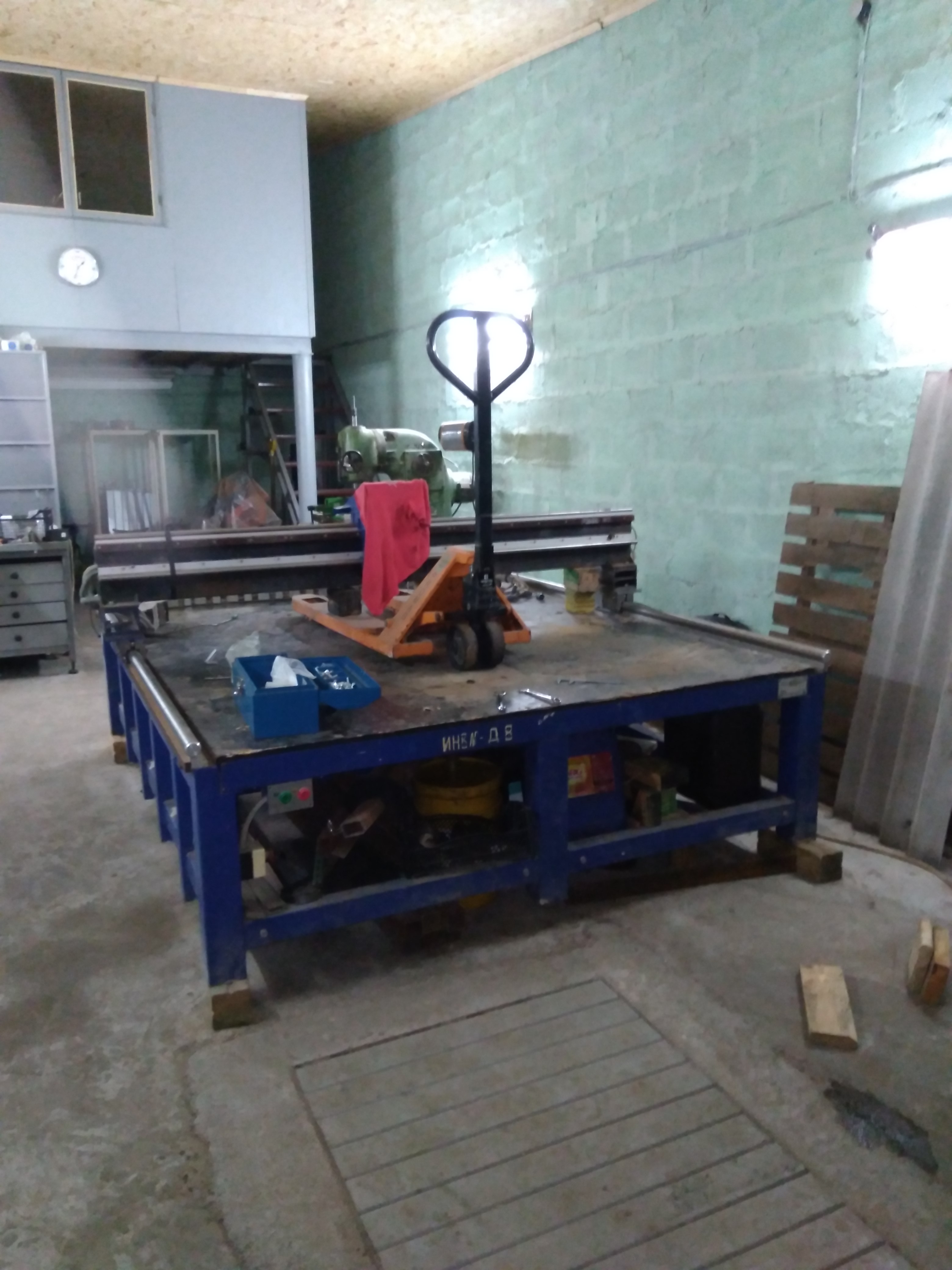

Внешний вид станка
фото станка (5628 просмотров) <a class='original' href='./download/file.php?id=129663&mode=view' target=_blank>Загрузить оригинал (883.09 КБ)</a>
фото станка

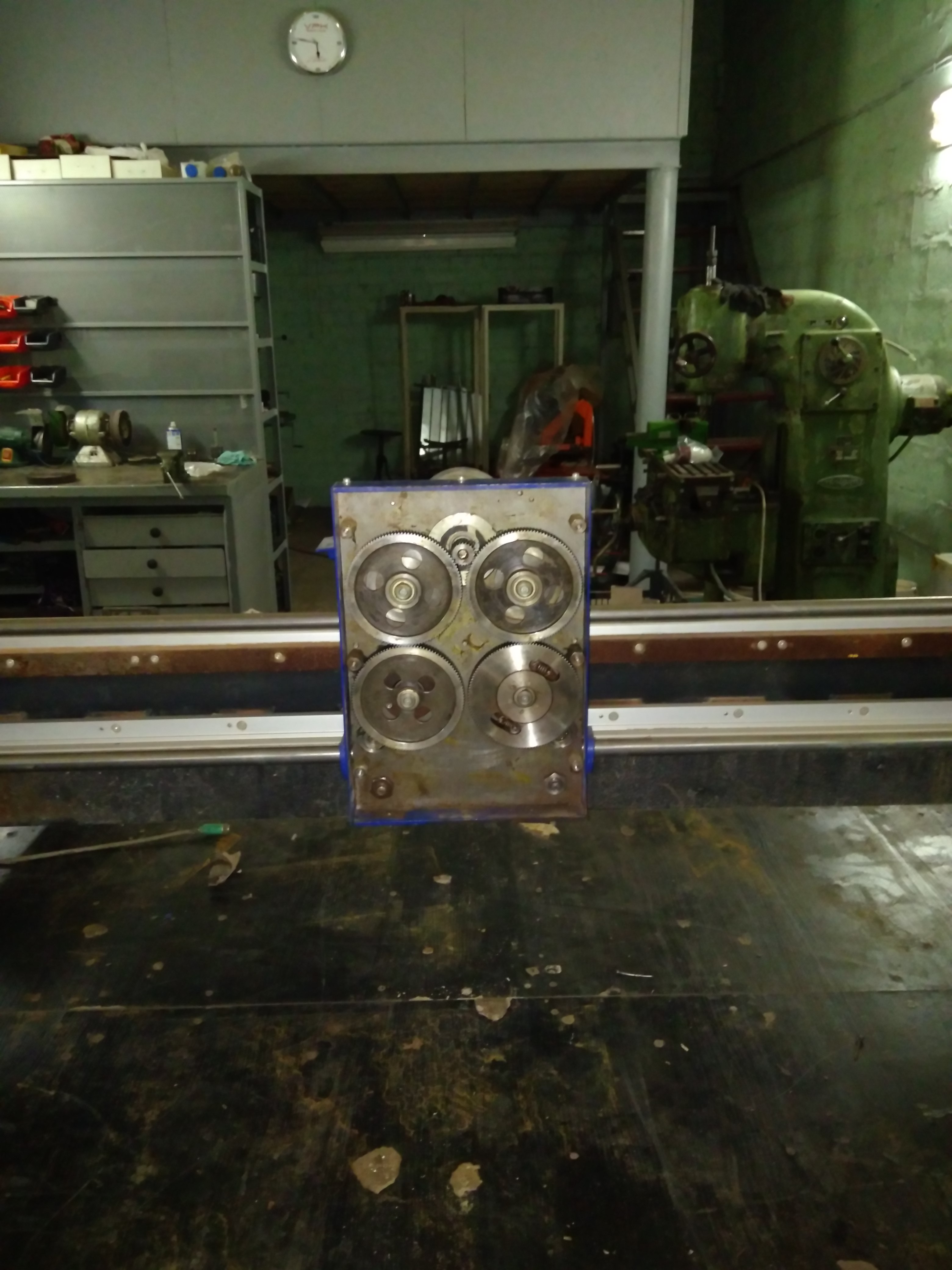

Сам склоняюсь к покупке гибридных двигателей. Редукторы с передаточным отношением 5:1 уже полностью восстановлены менять их или выбрасывать не хочется. Вот например фото редуктора на оси У.
Основной вопрос как будут вести себя гибридные ШД на больших оборотах, например 900 об/мин? По моим подсчётам именно такие обороты нужны для скорости перемещения моего портала 12 м/мин. Так же не понятно на 100 '% хватил ли мощности гибридного двигателя 8,5 Нм на 900 об/мин перемещать мой портал? Продавцы обещают дать ответ от производителя, но я сомневаюсь в их объективности .

Re: Помогите подобрать шаговые двигатели.
"Гибридные" (точнее, сервошаговые) ШД на больших оборотах ведут себя так же, как обычные, то есть момент у них падает. Насколько - это считать надо.
Основные преимущества таких ШД перед обычными - более точное позиционирование, особенно под нагрузкой и меньшее потребление. Плюс своевременное обнаружение срыва шагов из-за перегрузки.
