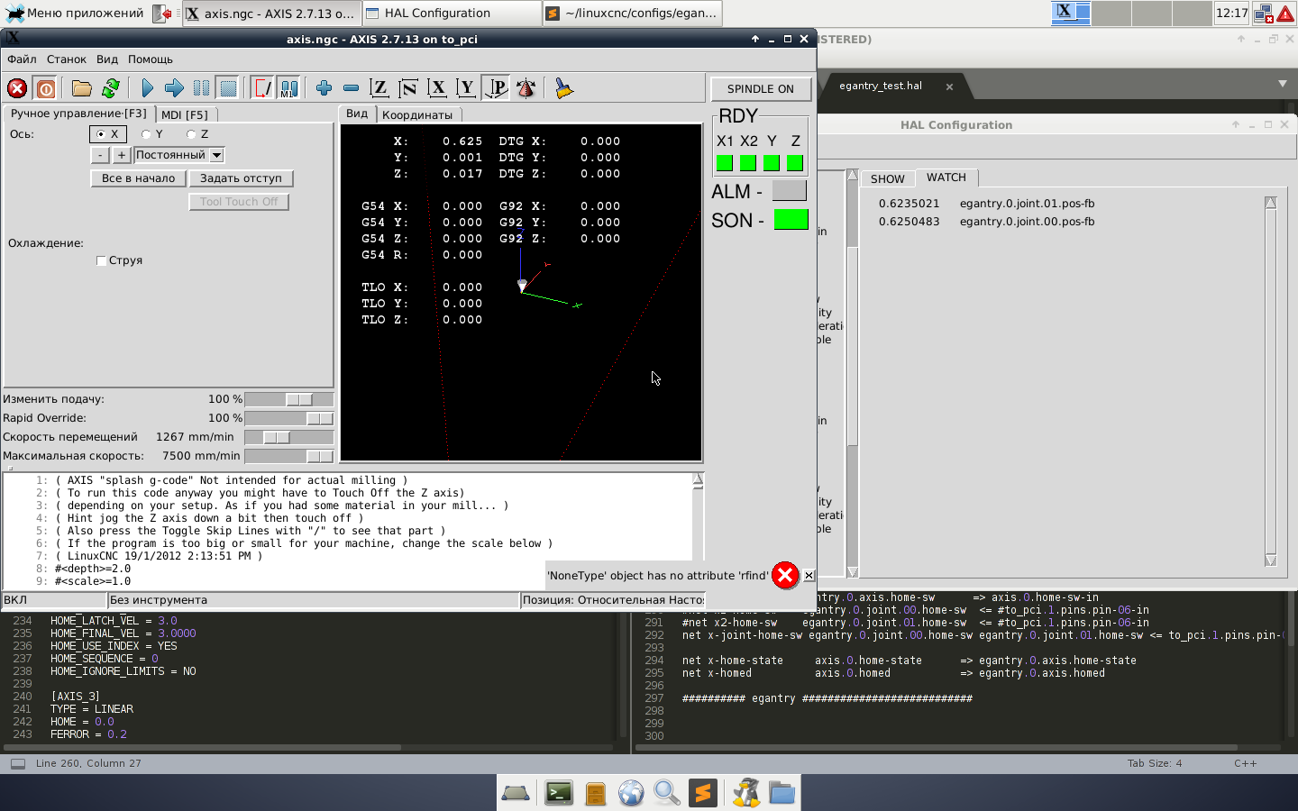

UAVpilot, по такому алгоритму egantry сможет отхоумиться?
2018-05-21_142323.jpg (6781 просмотр) <a class='original' href='./download/file.php?id=139460&mode=view' target=_blank>Загрузить оригинал (27.19 КБ)</a>
	loadrt egantry count=1 personality=2
	addf  egantry.0                         servo-thread
	setp egantry.0.align-vel 0.5
	setp egantry.0.align-acc 1
	setp egantry.0.align-hyst 0.01
	setp egantry.0.joint.00.correct 2,35
	setp egantry.0.joint.01.correct 1,16
	setp egantry.0.joint.00.max_acceleration   [AXIS_0]MAX_ACCELERATION
	setp egantry.0.joint.00.max_velocity       [AXIS_0]MAX_VELOCITY
	setp egantry.0.joint.01.max_acceleration   [AXIS_0]MAX_ACCELERATION
	setp egantry.0.joint.01.max_velocity       [AXIS_0]MAX_VELOCITY
	# position & feedback
	net x-pos-cmd   egantry.0.axis.motor-pos-cmd  => axis.0.motor-pos-cmd
	net x-pos-fb    egantry.0.axis.motor-pos-fb   => axis.0.motor-pos-fb
	net x1-pos-cmd  egantry.0.joint.00.pos-cmd    => pid.x.command
	net x1-pos-fb   egantry.0.joint.00.pos-fb     <= pid.x.feedback
	net x2-pos-cmd  egantry.0.joint.01.pos-cmd    => pid.a.command
	net x2-pos-fb   egantry.0.joint.01.pos-fb     <= pid.a.feedback
	# enables
	net x-enable   egantry.0.axis.amp-enable   <= axis.0.amp-enable-out
	net x1-enable  egantry.0.joint.00.enable   => pid.x.enable
	net x2-enable  egantry.0.joint.01.enable   => pid.a.enable
	# index_ENCODER
	net x-index-enable    egantry.0.axis.index-enable       <= axis.0.index-enable
	net x1-index-enable   egantry.0.joint.00.index-enable   => pid.x.index-enable
	net x2-index-enable   egantry.0.joint.01.index-enable   => pid.a.index-enable
	# home switches & others
	net x-home-sw          egantry.0.axis.home-sw      => axis.0.home-sw-in
	net x-joint-home-sw    egantry.0.joint.00.home-sw     egantry.0.joint.01.home-sw <= to_pci.1.pins.pin-24-in
	net x-home-state     axis.0.home-state      => egantry.0.axis.home-state
	net x-homed          axis.0.homed           => egantry.0.axis.homed
Сообщения: 21923
Re: LinuxCNC - Альтернативная кинематика.
Если я правильно понял картинку, то да. У MGG было аналогично сделано.
P.S. В *.correct на значения ругнётся. :)

Включаем станок:
1.png (6547 просмотров) <a class='original' href='./download/file.php?id=141025&mode=view' target=_blank>Загрузить оригинал (185.39 КБ)</a>
Выключаем ENABLE станка в программе (но усилки работают и честно читают энкодеры) и видим как напряжения в портале тянут одну сторону:
2.png (6547 просмотров) <a class='original' href='./download/file.php?id=141026&mode=view' target=_blank>Загрузить оригинал (184.67 КБ)</a>
Теперь оператор, проходя мимо, случайно задел одну из сторон портала и сместил на 1мм:
3.png (6547 просмотров) <a class='original' href='./download/file.php?id=141027&mode=view' target=_blank>Загрузить оригинал (185.03 КБ)</a>
И при следующем включении получаем
В результате получим резкий скачёк половины портала с феерическим грохотом и прочими спецэффектами.
Как этого избежать?
Сообщения: 21923
Мало информации.
Nikomas
Сообщения: 721
Репутация: 64
Откуда: Беларусь
Сообщение Nikomas »
UAVpilot писал(а):Мало информации.
Еще раз понаблюдал за работой. Вывод: надо как-то подключать offset.
- Включаю станок.
- Энкодеры по нулям.
egantry.0.joint.00.pos-fb 0.000
egantry.0.joint.01.pos-fb 0.000
- Ищу начала оси по индексным меткам и одному датчику.
- После поиска начальных точек опытным путем пришел к тому, что ось joint.01 надо "вернуть" на 4мм. Соотв. ввожу egantry.0.joint.01.correct -4 и ось становится там, где мне и необходимо.
egantry.0.joint.01.pos-fb -4.000
- Перезапускаю программу.
- egantry видит что показания энкодера расходятся на 4мм рвет joint.01 со всех сил в позицию 0. Грохот стоит тот еще.
Что-то не подключено?

    14  float IN             -0  egantry.0.joint.00.pos-fb <== x1-pos-fb
    14  bit   IN          FALSE  egantry.0.joint.00.pos-lim-sw
    14  bit   IN          FALSE  egantry.0.joint.01.amp-fault-in
    14  float IN              0  egantry.0.joint.01.correct
    14  bit   OUT         FALSE  egantry.0.joint.01.enable ==> x2-enable
    14  float OUT             0  egantry.0.joint.01.f-error
    14  bit   IN          FALSE  egantry.0.joint.01.home-sw <== x-joint-home-sw
    14  bit   I/O         FALSE  egantry.0.joint.01.index-enable <=> x2-index-enable
    14  float IN            300  egantry.0.joint.01.max_acceleration
    14  float IN            200  egantry.0.joint.01.max_velocity
    14  bit   IN          FALSE  egantry.0.joint.01.neg-lim-sw
    14  float OUT             0  egantry.0.joint.01.offset
    14  float OUT             0  egantry.0.joint.01.pos-cmd ==> x2-pos-cmd
    14  float IN         0.0004  egantry.0.joint.01.pos-fb <== x2-pos-fb
    14  bit   IN          FALSE  egantry.0.joint.01.pos-lim-sw
    14  s32   OUT          1170  egantry.0.time
