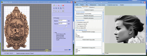

Сообщения: 3310
Re: Нужен ли софт для перевода картинки в G-код?
mailex писал(а):Есть ли у кого насущная потребность в ПО под линукс
Если Линукс настолько беден, то для его юзеров возможно что нужен. Для Windows такого софта куча
