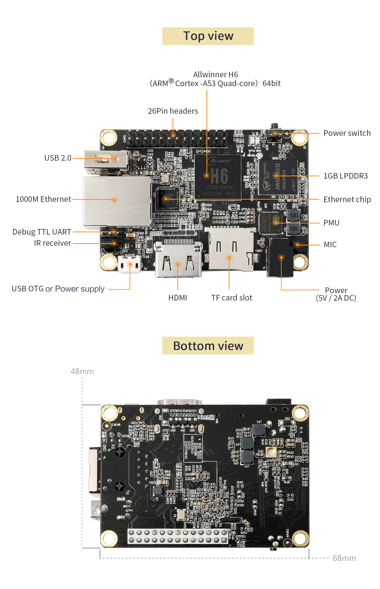

pi_one plus_shuoming_en.jpg (2571 просмотр) <a class='original' href='./download/file.php?id=129478&sid=bf44b1f2122dcf261eaa79599b99dfa1&mode=view' target=_blank>Загрузить оригинал (1.32 МБ)</a>
Ё-моё, а ведь новые платки, всё-таки, появились! А я, как обычно, проспал и не заметил. Две недели назад в продажу поступили новые Orange Pi на новом, и довольно мощном, чипе H6 (64 бита, 4 х Cortex-A53, частота до 1.8ГГц, видео Mali-T720). Жаль только, что гребёнку GPIO сократили до 26 пинов. Но, судя по схеме, сопроцессор AR100 там тоже есть
2017080912091988.jpg (2570 просмотров) <a class='original' href='./download/file.php?id=129479&sid=bf44b1f2122dcf261eaa79599b99dfa1&mode=view' target=_blank>Загрузить оригинал (168.2 КБ)</a>
Подробнее о чипе: Платки Orange Pi с чипом H6 в продаже:
Аукцион невиданной щедрости, надо брать на тесты..

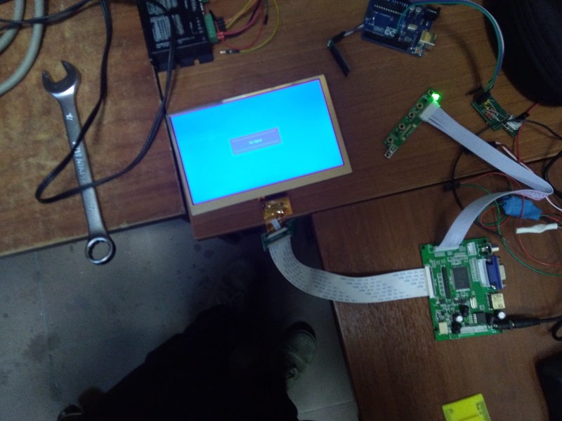

Получил сегодня дисплей с китая за 1700 рублей, 7-ми дюймовый, с разрешением 1024х600, он такой миниатюрный в живую :-)
3.jpg (2565 просмотров) <a class='original' href='./download/file.php?id=129482&sid=bf44b1f2122dcf261eaa79599b99dfa1&mode=view' target=_blank>Загрузить оригинал (175.86 КБ)</a>
Контроллер имеет кучу входов, VGA,HDMI, AV
1.jpg (2565 просмотров) <a class='original' href='./download/file.php?id=129480&sid=bf44b1f2122dcf261eaa79599b99dfa1&mode=view' target=_blank>Загрузить оригинал (134.36 КБ)</a>
имеет длинный шлейф, что-бы удобно можно было разместить
2.jpg (2565 просмотров) <a class='original' href='./download/file.php?id=129481&sid=bf44b1f2122dcf261eaa79599b99dfa1&mode=view' target=_blank>Загрузить оригинал (121.56 КБ)</a>
размером с ладошку :-)
4.jpg (2565 просмотров) <a class='original' href='./download/file.php?id=129483&sid=bf44b1f2122dcf261eaa79599b99dfa1&mode=view' target=_blank>Загрузить оригинал (88.6 КБ)</a>
И при его размере разрешение достаточное что-бы приятно глазу смотрелось :-)
