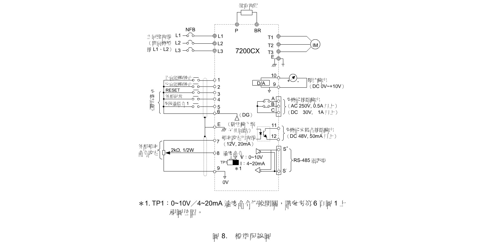

Всем привет !
Вот приобрел станок Jainchen 900ce, пытаюсь подключить к linuxCNC. Все оси заработали, а вот с инвертором проблема не хочет запускаться и к нему нет дисплея с кнопками. Нашел инструкцию, только на китайском. Может кто сталкивался с таким экземпляром?

Вот смог вытащить схему распайки
Распайка.jpg (4419 просмотров) <a class='original' href='./download/file.php?id=8692&sid=f801d5e9feb80cef2547186ad0f11ad1&mode=view' target=_blank>Загрузить оригинал (125.25 КБ)</a>
Тяжесть — это хорошо. Тяжесть — это надежно. Даже если не выстрелит, таким всегда можно дать по голове.
Re: Подключить инвертор SPEECON 7200CX
Мда... тяжело будет...

Он работал. Мне бы его запустить хоть как нибудь. Хоть в ручную. Питание подается при включении что то внутри щелкает. Вообще реально это сделать без цифрового индикатора?

Мне достался ящик управления (инвертор, блоки питания, драйвера, плата управления) при осмотре инвертор был подключен только к питанию, и болтался шнур от пульта которого нет. и были выведены провода на родной двигатель. Я занялся драйверами и подключил их через PLC4x к LinuxCNC. Потом решил подключить инвертор через шим>конвертер на выходе все работает от 0 до 10. На инверторе питание есть, а двигатель не крутит.

Спасибо! А можно иметь какую то обратную связь от инвертора без дисплея с цифрами? Или можно его подключить к чему нибудь?
Можно к выводам 9 и 10 (по схеме выше) подключить вольтметр на 10 вольт - будет показывать напряжение, пропорционально оборотам или току в зависимости от настроек.
Можно подключится к контактам S шиной RS-485 - можно будет получить доступ ко всем параметрам частотника для контроля и управления.
