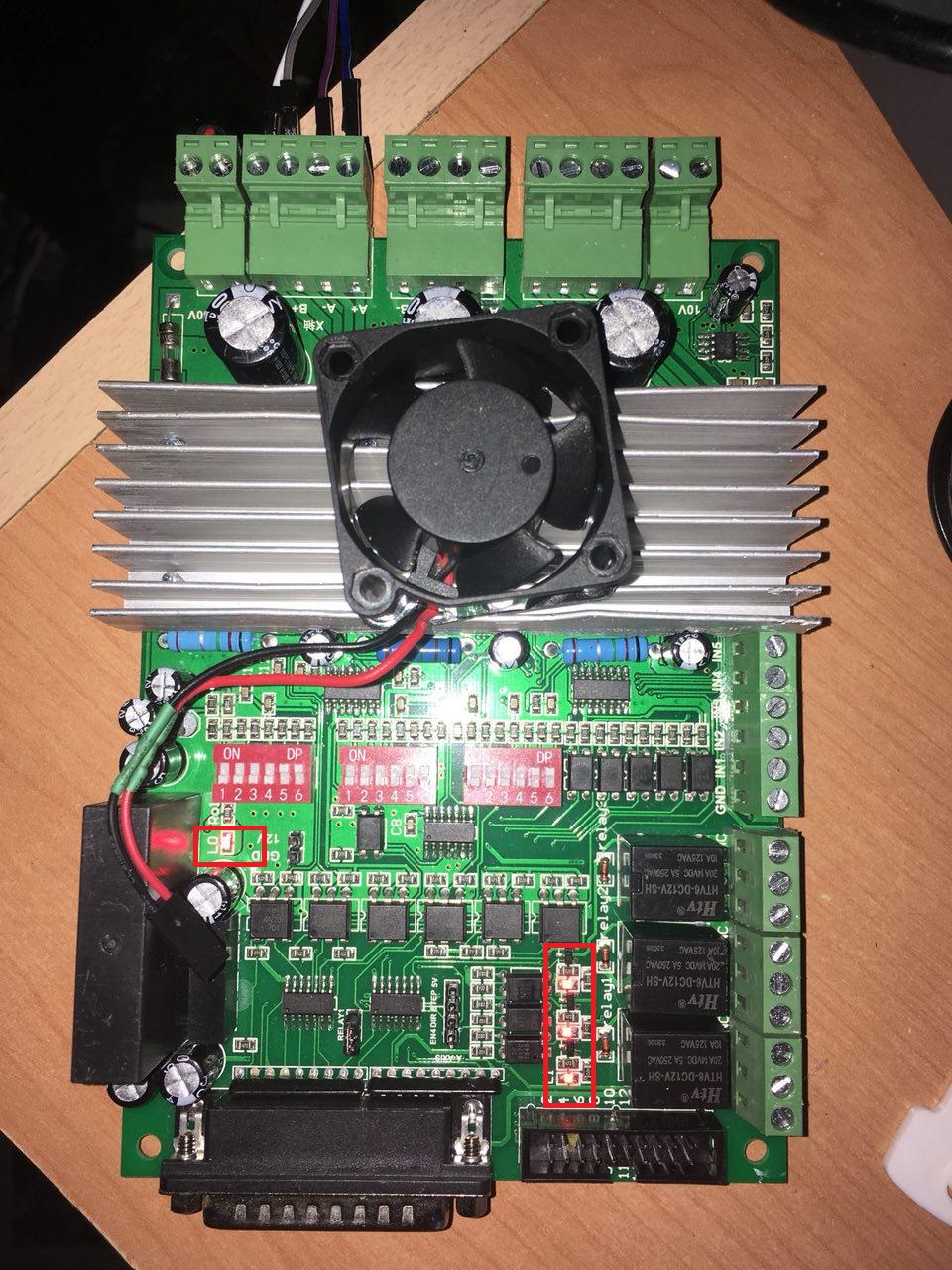

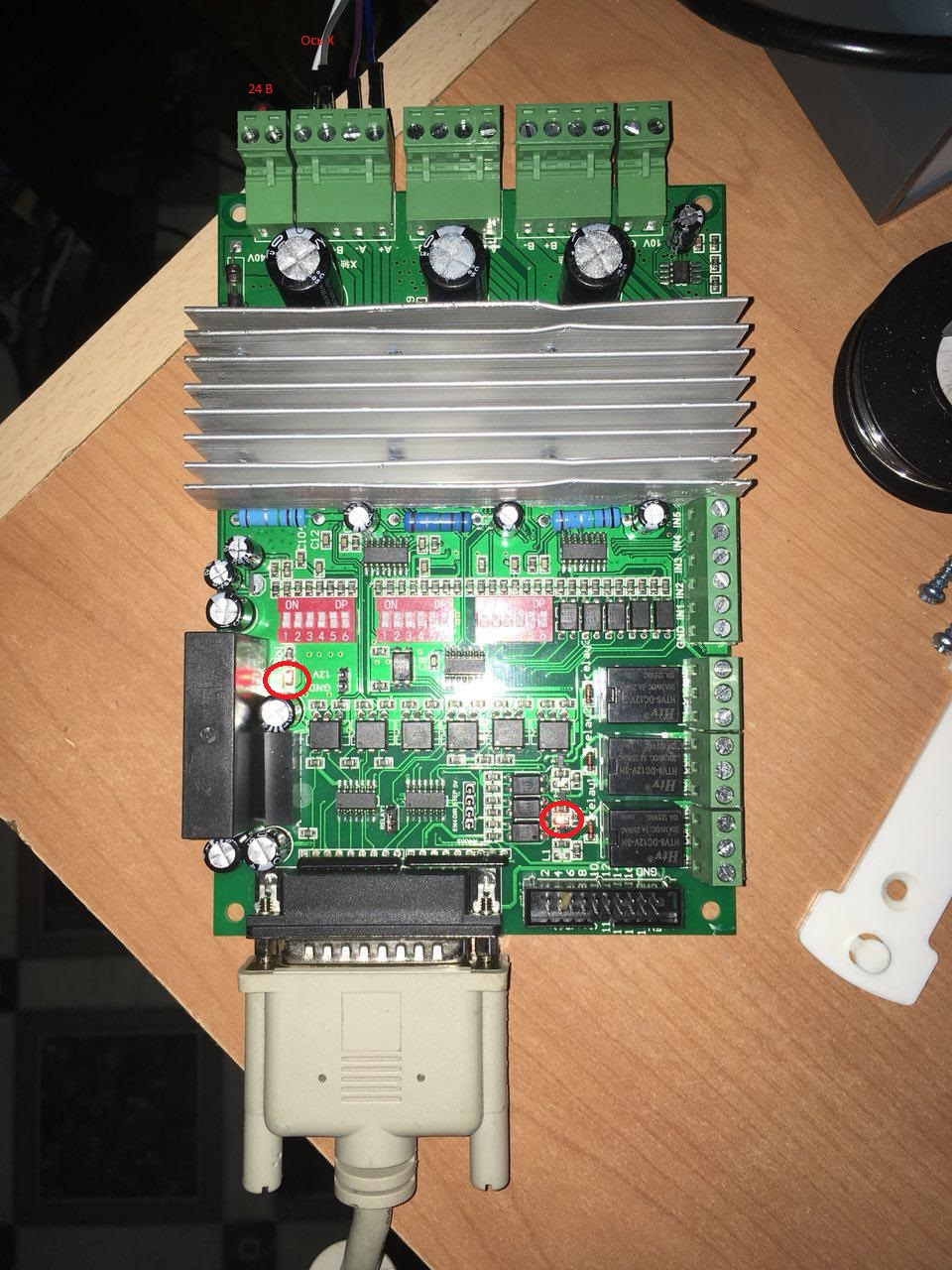

Всем привет! Помогите пожалуйста с настройкой и подключением 3-х осевого драйвера tb6600 и настройкой mach3 под нее. до этого пользовался только GRBL на ардуино и по тому в этом я полный ноль.
Что мы имеем?
плата tb6600
питание 24 вольта
1 мотор
и кабель в 2.3 метра спаяный из двух. Пины 18-25 (общий GND)
При подключении к компу загорается центральный светодоиод. при отключении загораются все 3. Так и должно быть?
инструкции к этой плате не нашел.
Так же не знаю, нужны ли какие либо драйвера на комп.

Драйвер LPT порта установит Mach3 драйвера не нужны. Вам необходимо правильно прописать пины в программе

Mecal305 писал(а):Драйвер LPT порта установит Mach3 драйвера не нужны. Вам необходимо правильно прописать пины в программе
а вот как их определить? драйвер подключен к контактам А+ А- В+ В- а по номерам это какие пины не понимаю. Пробовал прописать от 1 до 6, ничего не подходит. Я даже не понимаю какие индикаторы должны гореть при правильной работе.

3_Axis_TB6600_CNC_Driver_Board_Users_Manual.pdf
(1.73 МБ) 1440 скачиваний

fara8018 писал(а):Салом Закиржон. откуда будешь. помогу , чем смогу
спасибо брат. очень кстати помог. но по всей видимости у меня не работает из за WIN 10 x64
наверное надо поставить еще 1 старенький системник с вин XP х32

Конечно, Mach3 работает только на 32 бит системах. XP в идеале.
