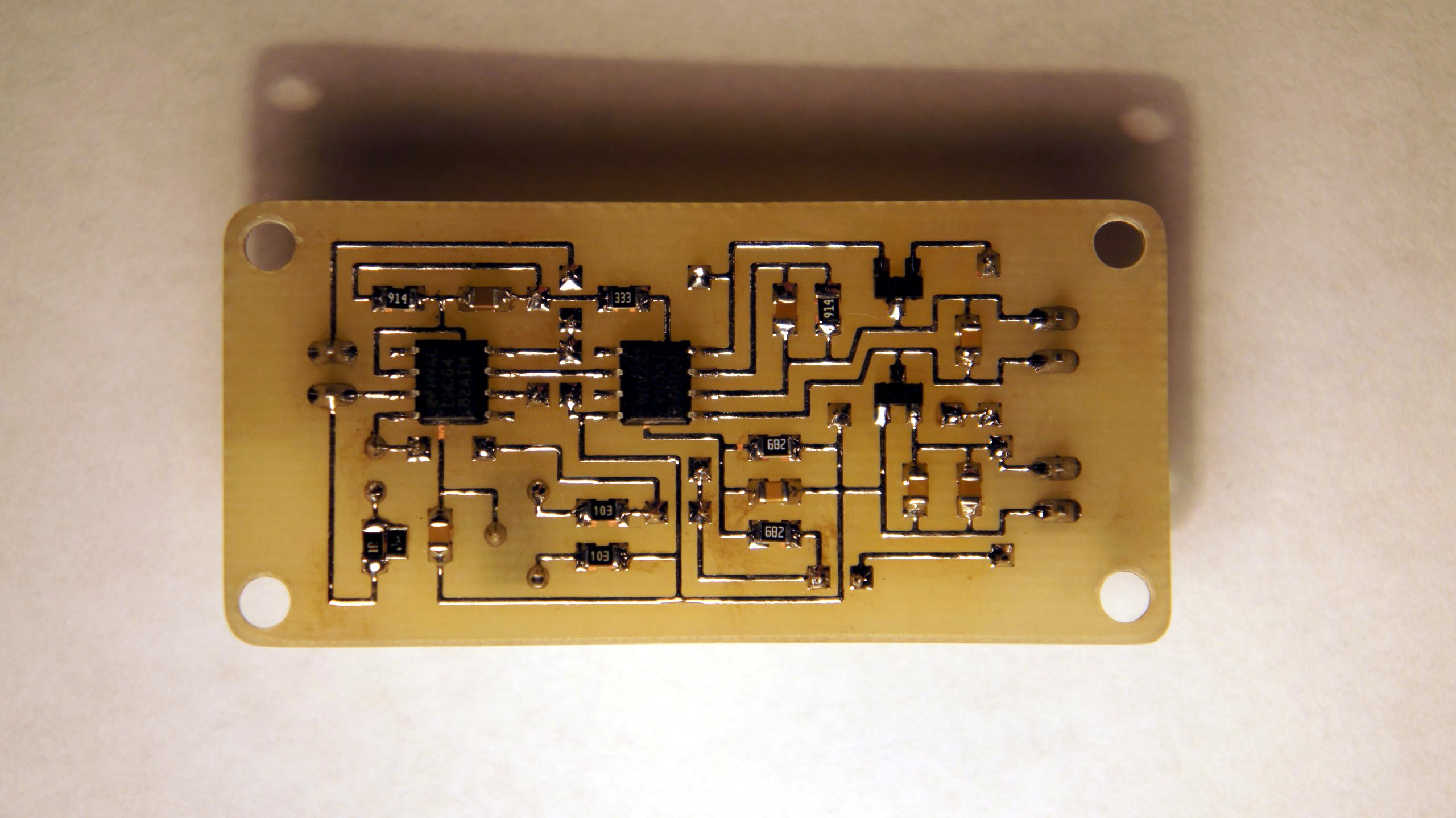

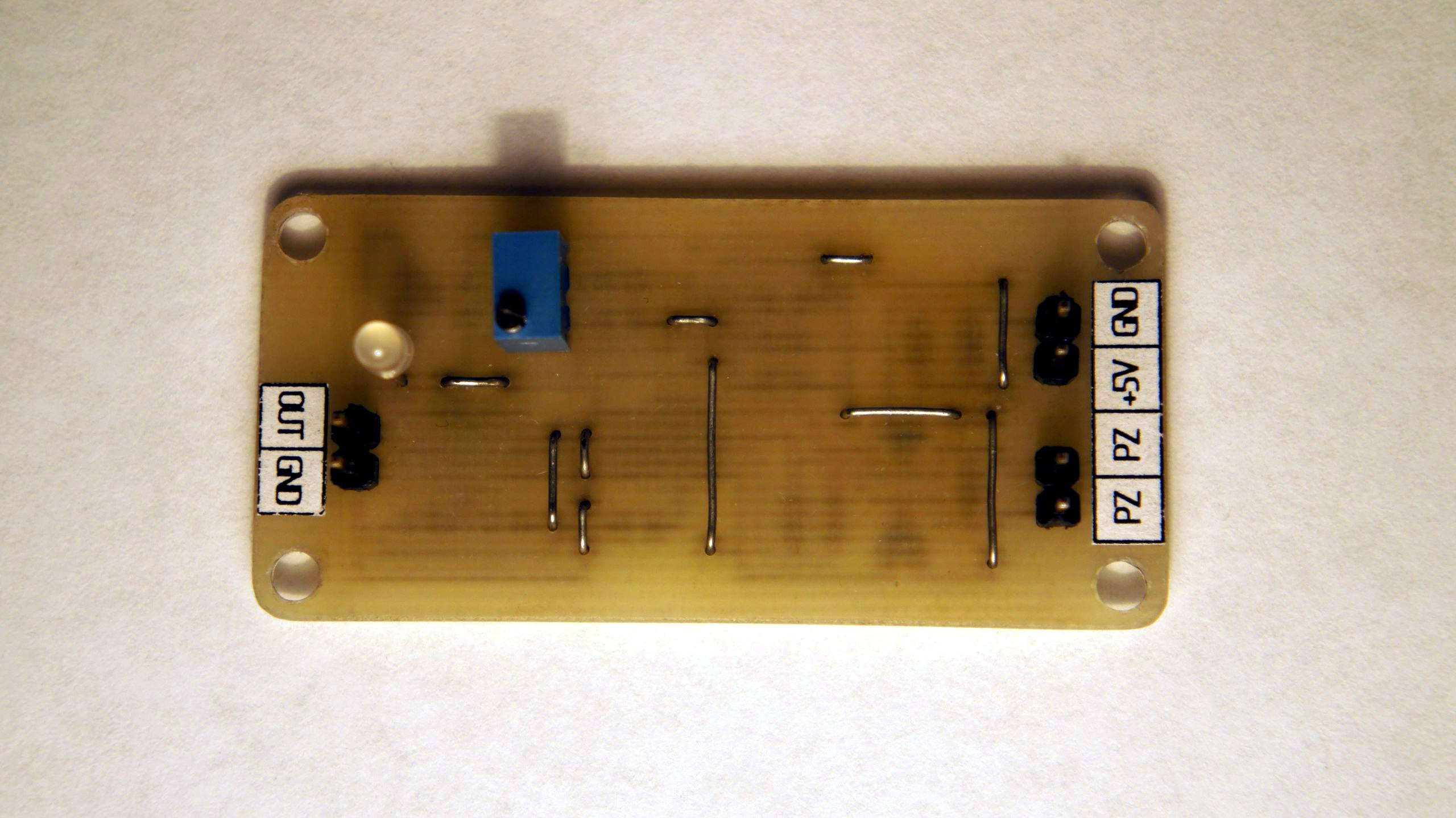

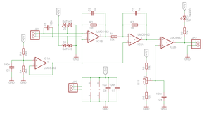

Продолжаем.
Сегодня речь пойдет о датчике касания стола. Из существующих решений мне понравилось только решение с fsr, которые, однако, весьма дороги. Мой приятель предложил альтернативу -- пьезоэлементы, которые на али и прочих барахолках продают по 10 рублей за штуку. Последующее гугление также показало, что похожие проекты уже есть, поэтому схему было решено не изобретать, а нагло стырить позаимствовать оттуда. После доработки -- замены операционников на дешевые аналоги (подойдут практически любые rail-to-rail операционники, способные питаться от нужного напряжения) и доработки защиты входов -- она приобрела следующий вид:
Безымянный.png (9249 просмотров) <a class='original' href='./download/file.php?id=103515&mode=view' target=_blank>Загрузить оригинал (57.93 КБ)</a>
В сборе:
i6FYCCi0AOQ.jpg (9249 просмотров) <a class='original' href='./download/file.php?id=103517&mode=view' target=_blank>Загрузить оригинал (336.86 КБ)</a>
c7j-z7lwD14.jpg (9249 просмотров) <a class='original' href='./download/file.php?id=103516&mode=view' target=_blank>Загрузить оригинал (359.6 КБ)</a>
Записал небольшое видео с тестом (смотреть нужно на зеленый светодиод на лежащей справа плате):
https://www.youtube.com/watch?v=Ikyw4o_hFkg
Вроде бы все круто. Стоимость полученного решения -- 150 рублей (120 рублей за два операционника, 30 рублей -- за пьезоэлементы), не считая всякой мелочи вроде резисторов и конденсаторов.
На всякий случай прикрепляю проект в eagle'е, может кому пригодится.
piezoleveling.rar
(40.87 КБ) 621 скачивание
SONIC300077

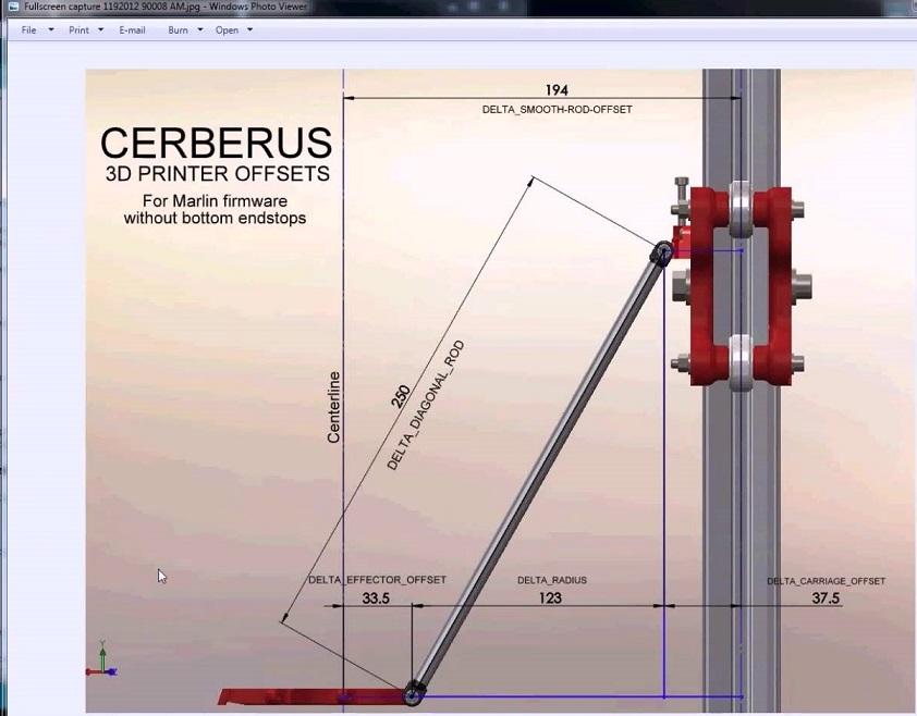

Кокой оптимальной длины должны быть карбоновые трубки, при диаметре камеры 300 мм?
андрейик
Сообщения: 65
Зарегистрирован: 23 фев 2017, 09:38
Репутация: 4
Настоящее имя: Андрей Анатольевич
Откуда: Алтайский край
Re: Kossel XL
Сообщение андрейик »
SONIC300077 писал(а):Кокой оптимальной длины должны быть карбоновые трубки, при диаметре камеры 300 мм?
Я придерживался этой картинки
793b29a3f754540757198aba78e9cbd5.jpg (8532 просмотра) <a class='original' href='./download/file.php?id=129377&mode=view' target=_blank>Загрузить оригинал (114.61 КБ)</a>
