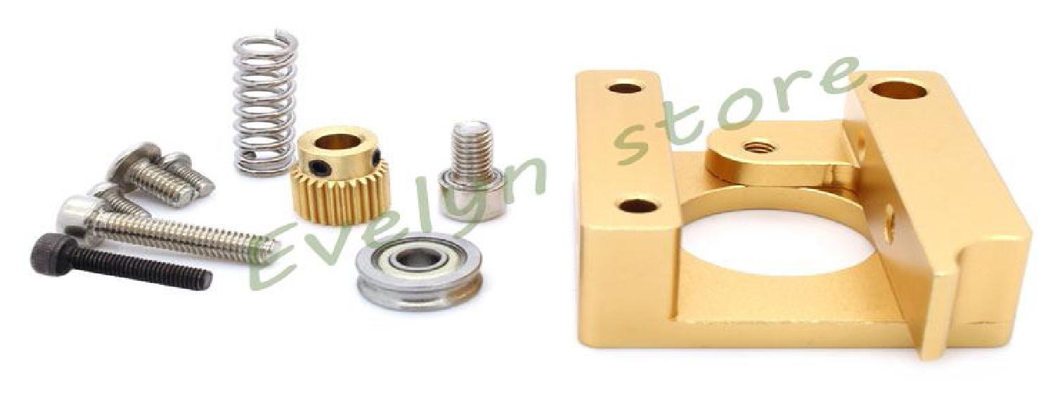

купил у китайцев следующее
11 - 0001.jpg (3513 просмотров) <a class='original' href='./download/file.php?id=129339&mode=view' target=_blank>Загрузить оригинал (60.8 КБ)</a>
13 - 0002.jpg (3513 просмотров) <a class='original' href='./download/file.php?id=129340&mode=view' target=_blank>Загрузить оригинал (141.75 КБ)</a>
и собрал из всего этого свою голову.
Блок питания нагревателя самодельный импульсный с терморегулятором. Нагреваемого стола еще нет. Просто для начала прикрутил алюминиевую пластину с винтами и пружинами для регулировки. На нее положил тонкое стекло,покрытое синим термостойким скотчем. При первой печати деталь оторвалась на третьем слое. При печати следующей пришлось обдувать феном 120 градусов деталь и столик.3D модель детали создал в Компасе и сохранил в формате stl. Затем слайсером slic3r создал управляющую программу, причем сохранять G-коды необходимо в формате MACH. Если нужно более подробно, то могу отснять все, что Вам интересно

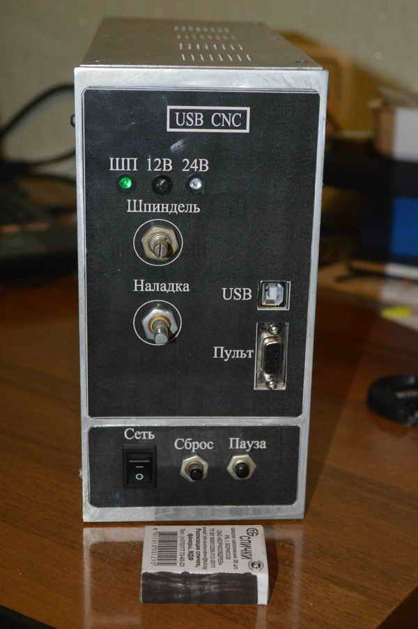

Далее о электронике. Блок USB CNC вид спереди:
.JPG (3437 просмотров) <a class='original' href='./download/file.php?id=129447&mode=view' target=_blank>Загрузить оригинал (33.26 КБ)</a>

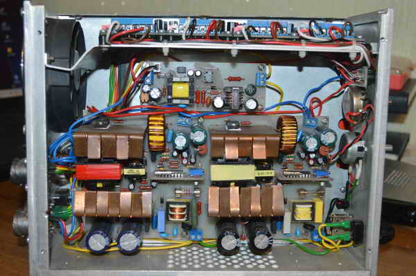

Внутри блока стальная перегородка-экран на которую установлено три импульсных блока питания (12В для собственных нужд, 24В для питания драйверов ШД, 42В для двигателя шпинделя:
с права.JPG (3437 просмотров) <a class='original' href='./download/file.php?id=129451&mode=view' target=_blank>Загрузить оригинал (33 КБ)</a>
