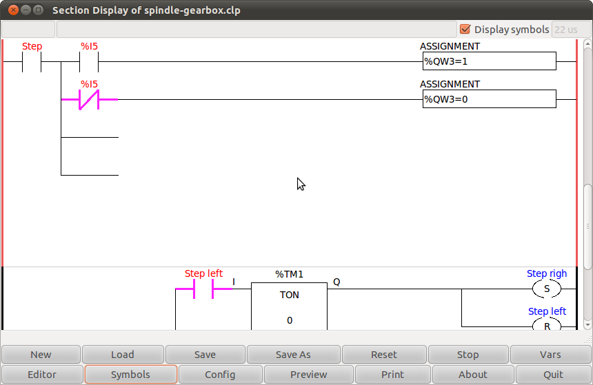

Re: EMC2+MESA+ГФ2171 программирование коробки скотостей
Да, перед сравнениями добавь вход на Change.
Потом можно добавить маленький таймер на 1 сек, чтобы подождать включение датчиков и включаем шагалку:
Т.е. делаем такую штуку:
Section Display of spindle-gearbox.clp.png (4145 просмотров) <a class='original' href='./download/file.php?id=8715&mode=view' target=_blank>Загрузить оригинал (46.29 КБ)</a>
Потом надо сделать проверку датчиков, для этого делаем по два assignment для каждого входа:
И потом сравниваем значение с нужным, т.е. делаем выражение %QW5 + %QW6*2 + %QW7*4 ... = нужному значению. Да, это нужное значение надо задать там же, где мы задавали значение выходов.
В самом конце. Как только сработало сравнение дедаем выход на stop, чтобы остановить шатание и ставим пин Ready.
Вроде все... потом на нужный вход заводим желаемые обороты шпинлея в hal и все будет работать само :).
