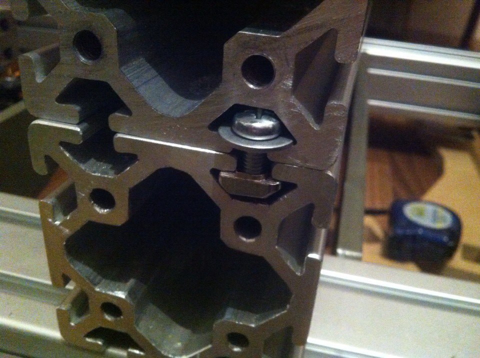

Вот собственно вся прелесть профиля экструзированного :cry:

sima8520 писал(а):Вот собственно вся прелесть профиля экструзированного
Нет, не вся. Еще пропеллер будет.
Сообщения: 4510
Re: Станок 600х400х150 мм
Придется фрезеровать плоскость под рельсами. Не знаю что с этого выйдет, т.к. это тянет за собой кучу проблем с последующей соосностью держателя гайки ШВП и опорами
Сообщения: 3023
sima8520 писал(а):Придется фрезеровать плоскость под рельсами. Не знаю что с этого выйдет, т.к. это тянет за собой кучу проблем с последующей соосностью держателя гайки ШВП и опорами
А что не хочешь как я сделать? Прикрутить проставку и за один установ фрезернуть под рельсы, площадку под мотор и под крепление ШВП.
Сообщения: 4510
У меня ведь по другому всё крепится. Намерял сейчас - у меня есть в запасе 3 десятки чтобы вывести плоскости под рельсы. Надеюсь этого хватит

Может потянется, когда плиту к кареткам прикрутишь?
Сообщения: 4510
Плита не влазит в таком состоянии)))))))
Сообщения: 2477
А там ведь сзади еще что-то должно висеть? иожет промерять на собранной, а то профиль притянется, выправится и придется снова фрезеровать...
Кстати крепится только по центру или под рельсом тоже есть крепеж? И что сзади планируется? а то вод думаю то ли профиль покупать (какой нибудь не сильно дорогой, до 6тр за метр, этот то стоил не дороже) то ли просто ребра вешать сзади (как бы не вышло дороже профиля). Мне фрезеровать пока негде, буду собирать когда руки дойдут как получится, а там если что шабером и подкладками :).
Сообщения: 4510
Да, будет сзади две палки профиля 80*80. Сейчас занимаюсь вопросом скрутки двух профилей 80*80 между собой. Потом скручу всё вместе и буду смотреть. В любом случае фрезеровать нужно

sima8520 писал(а):Вот собственно вся прелесть профиля экструзированного :cry:
Да уж, не радостная картина.
При таком раскладе придется заранее закладывать припуск для выравнивания базы под рельсы и опоры, а в щеках портала учесть смещение оси швп.
Сообщения: 4510

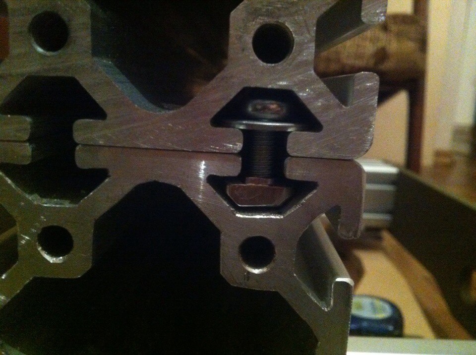

Скручиваю всё и отдаю на фрезеровку
Небось на 10-й паз 15-е рельсы надумал привинтить? :hehehe:
Сообщения: 13713
а сам 80х80 у тебя как по геометрии? вроде точно такойже как и я купил.
