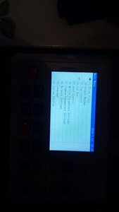

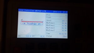

Попытался разобраться где ставить максимальную мощность , и о неожиданность: инструкция на китайском. Благо контроллер на английском , потыкал , ничего похожего не нашёл . на первом экране есть макс пауэр 1… 2 , но эти параметры меняются в зависимости от загруженного файла. На втором все облазил не нашёл, может кто подскажет ?

fillin писал(а):Попытался разобраться где ставить максимальную мощность , и о неожиданность: инструкция на китайском. Благо контроллер на английском , потыкал , ничего похожего не нашёл . на первом экране есть макс пауэр 1… 2 , но эти параметры меняются в зависимости от загруженного файла. На втором все облазил не нашёл, может кто подскажет ?
вот инструкция на английском.

fillin писал(а):потыкал , ничего
Тыкай где то здесь
img-2018-01-12-18-31-50.png (3073 просмотра) <a class='original' href='./download/file.php?id=129079&mode=view' target=_blank>Загрузить оригинал (39.52 КБ)</a>

Спасибо, слава Голливуду начальные знания английского есть , надо нажать стоп + шифт .. лазер параметрс .... , может кому пригодится. На моем 100 ватном блоке розжига миллиамперметр показывал 35 .
22мА установилось только при 47% мощности , Это нормально ?))))

def писал(а): Спасибо, слава Голливуду начальные знания английского есть , надо нажать стоп + шифт .. лазер параметрс .... , может кому пригодится. На моем 100 ватном блоке розжига миллиамперметр показывал 35 .
Да нормально.
