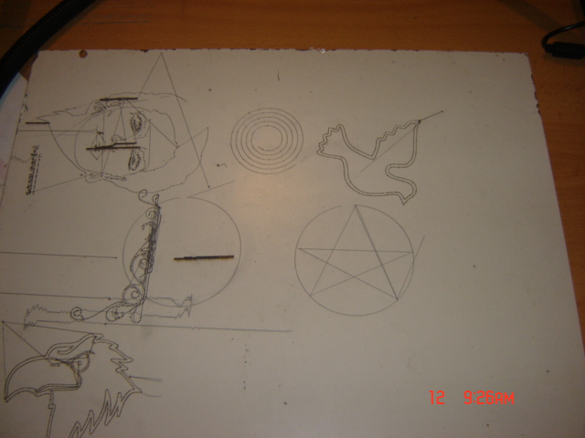

Диодный 15W по 100x100
Сообщение Diviatrix »
Заказал такой станок с Али https://ru.aliexpress.com/item/1m-1m-ar ... 30904.html
Рабочее поле:
100 x 100
Вопросы:
Пришел лазер 15w (типа 15), заработал сразу, немного пришлось поправить GRBL, поставил лазер мод и задержку моторов при врезании в 0.
После чего начал резать и сразу заметил косяк - при мощности выше 85% лазер прерывался, я сразу начал ставить не больше 70, на всякий случай. Написал продавцу - тот молчком.
Пару недель пользовался на мощности 20-60% пару раз резал на 70% (в GRBL макс мощность 1000, она же обороты шпинделя) соответственно на оборотах 200-700.
Дней пять назад случайно вырвал microusb с мясом из платы, восстановить с моими навыками и оборудованием - нереально. Собрал новую плату на cnc shield V3 и Arduino uno.
Завелось сразу, настроил GRBL, стало как было. С мощностью то же самое.
Сегодня резал на 80% в течении 3 часов, потом сделал гравировку на 50%, после чего у лазера пропала мощность. На максимальной мощности как раньше на 1/1000. То есть свет есть, но еле еле. Картинка в аттаче.
Собственно вопрос, лазер накрылся ? или мне повезло и что-то с драйвером? Из драйвера есть напряжение на лазер, но 3.7в вместо (вроде как) 5.25 рекомендуемых. Имеет смысл прямое питание с USB подключить ?
Стало вот так. (3520 просмотров) <a class='original' href='./download/file.php?id=126782&mode=view' target=_blank>Загрузить оригинал (3.32 МБ)</a>
Стало вот так.

может кто из знатоков поправит, но не тешь себя иллюзиями, не бывает лазеров по 15 ватт, мощность достигается уменьшением резистора. что резал если не секрет, и на какой скорости?

Реально там не больше 5 ватт. Резал хвою пиленую в 12мм за 10 проходов. Фанеру 4мм при хорошем фокусе за 5 проходов. Я бы подумал что он сгорел с концами если бы вообще не светил.

Вообще хорошоб замерить силу тока/напряжение в линии... пока живой был. Но можно и сейчас.
И сопоставить с "паспортной", если на диод есть хоть какая-то инфа.
Если инфы в виде даташита нету, то даже не знаю что посоветовать... не покупать разве что "непойми чё"...
Re: Диодный 15W по 100x100
Diviatrix писал(а):Имеет смысл прямое питание с USB подключить ?
Из USB 15 ватт не выдавишь никак, максимально 2,5.

Мне бы вообще понять, драйвер умер или сам лазер, лазер то светит кое-как, а при подключении к питанию долю секунды светит даже ярче)

Нагрузите драйвер резистором и замерьте ток...

У меня мультиметр оказывается не умеет в измерение больше 1 ампера, и выдаёт ошибку, поэтому подключил 12в метровую светодиодную ленту через блок повышения напряжения с 5в, светит ярко.
Звучит так будто таки лазер умер, а не драйвер. Но какого черта он тогда вообще светит)

Diviatrix писал(а):Звучит так будто таки лазер умер, а не драйвер. Но какого черта он тогда вообще светит)
примерно в половине случаев лазерный диод в результате смерти становится эдаким светодиодом)

Ну вот он посветил диодом и умер с концами :) Зато теперь я примерно знаю каково это посмотреть как умирает 13к проработав всего часов 20.

Осталось замерить реальный ток который выдаёт драйвер и подобрать на ибее подходящий лазерный диод на замену и будет неплохой гравировальный станок)

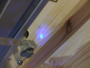

А я только на пути к таким проблемам.
Купил аналогичный станок.
Долго мучался и наконец смог ползать по полю...
А вот сам лазер включается только напрямую. В итоге:
Кто может помочь?
