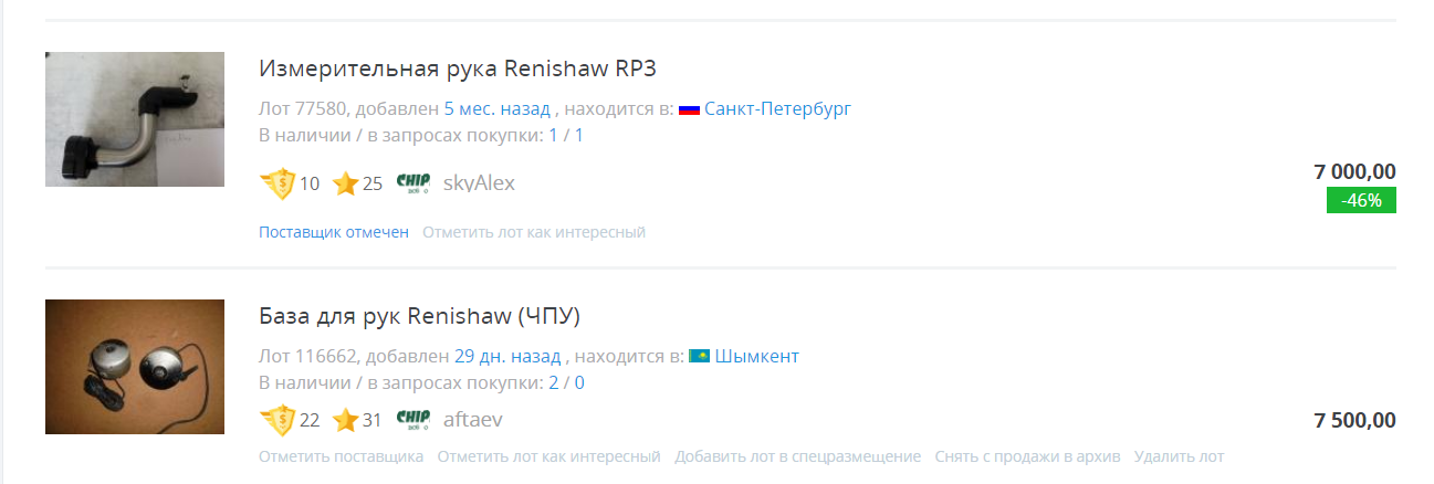

Вот пример. Рука на Директе как упала в цене в 2раза, ее сразу купили. Рука была новая. Отверткой ковырнул и Ренишоу вынимается. Сделал корпус какой нравится = ставь в шпиндель, или на стол.

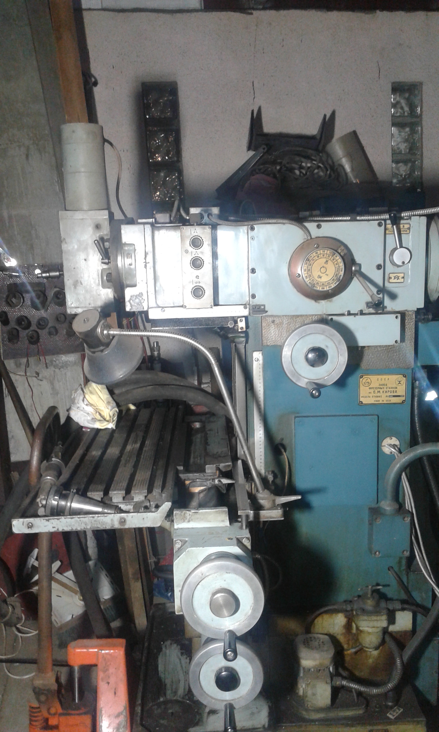

Не смог, как говорится, пройти мимо :wtf:
DSC03453.JPG (4387 просмотров) <a class='original' href='./download/file.php?id=129254&mode=view' target=_blank>Загрузить оригинал (1.89 МБ)</a>
Избушка-избушка, соверши врачательное движение вокруг вертикальной оси на угол, приблизительно равный 180 градусов...

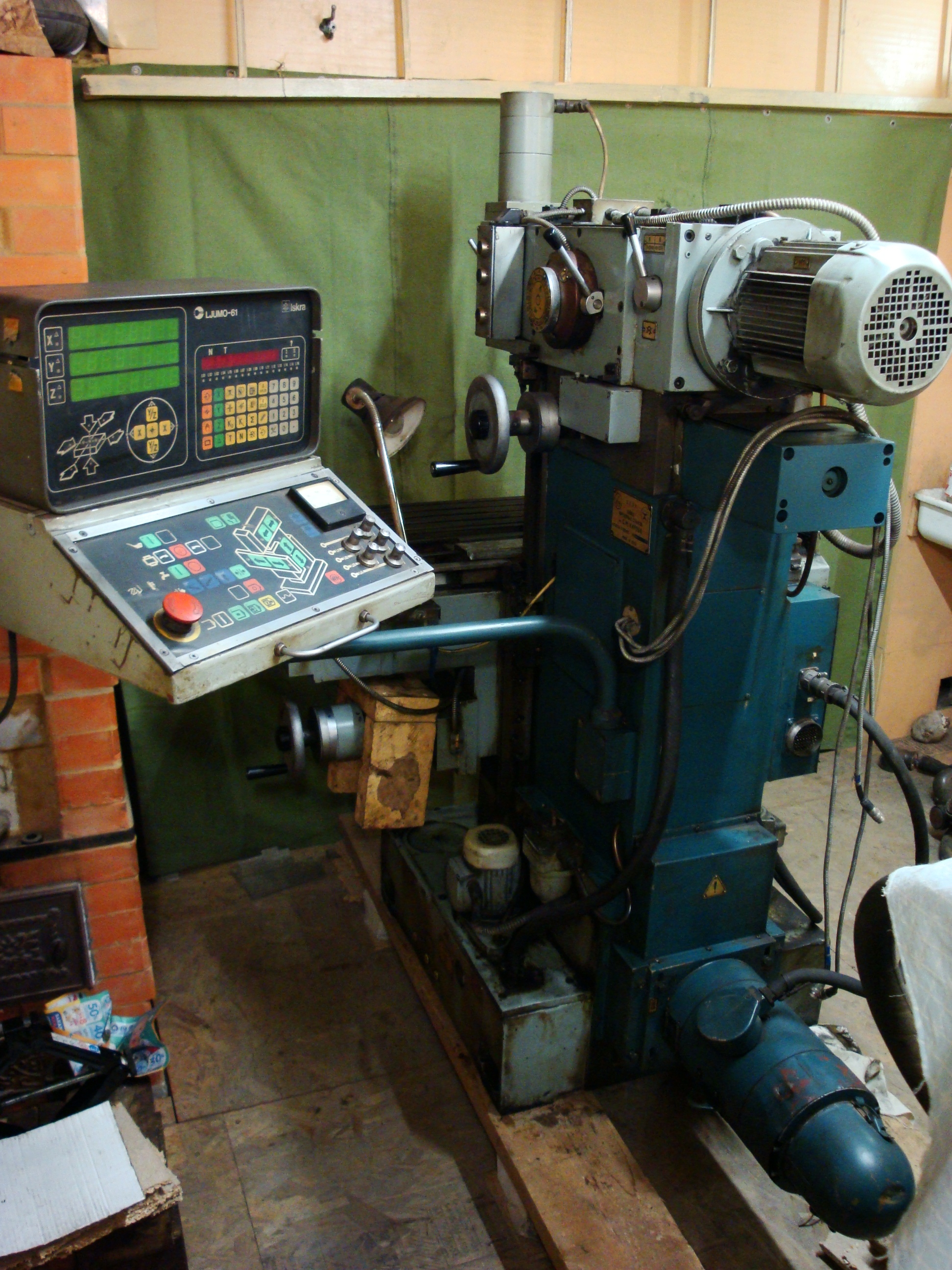

это ко мне вопрос? запостить еще фото?
стали закатывать - выяснился прикол. основание спереди ровное, не заметили приливов сбоку. пришлось снова поднимать краном. ставить на доски как на лыжи, а уже потом на трубы. перегородил мне всю мастерскую. на другой день не спеша уже один приподнял и передвинул на хранение к стене. дай бог здоровья человеку, придумавшему гидравлическую складскую тележку.
