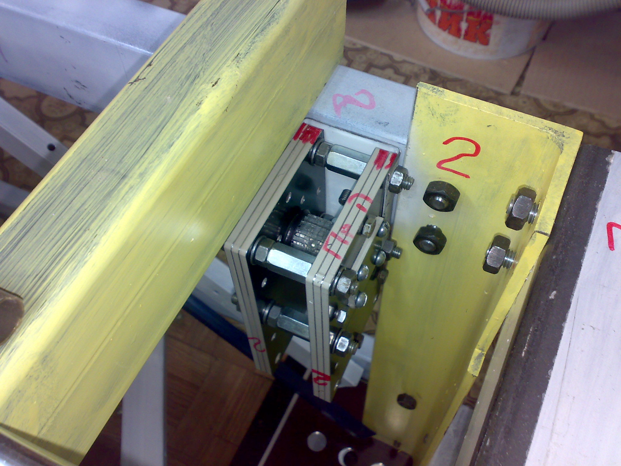

а вот по вопросу крепления профтруб
221020122249.jpg (3302 просмотра) <a class='original' href='./download/file.php?id=8636&mode=view' target=_blank>Загрузить оригинал (486.89 КБ)</a>

лист получше будет по распределению нежели шайба. ты болтом пред натяг делашь а затягиваешь гайками по тому и не продавил трубы

Yeltaev писал(а):лист получше будет по распределению нежели шайба. ты болтом пред натяг делашь а затягиваешь гайками по тому и не продавил трубы
так и делаю. проверенно -работает как надо . и не продавит и законрогается .так как в уголке резьба + еще 1 гайка. так шо никуда оно не денется если даже будет сильно вибрировать . при вибрации 2 гайки одновременно в разные стороны не смогут раскрутится.

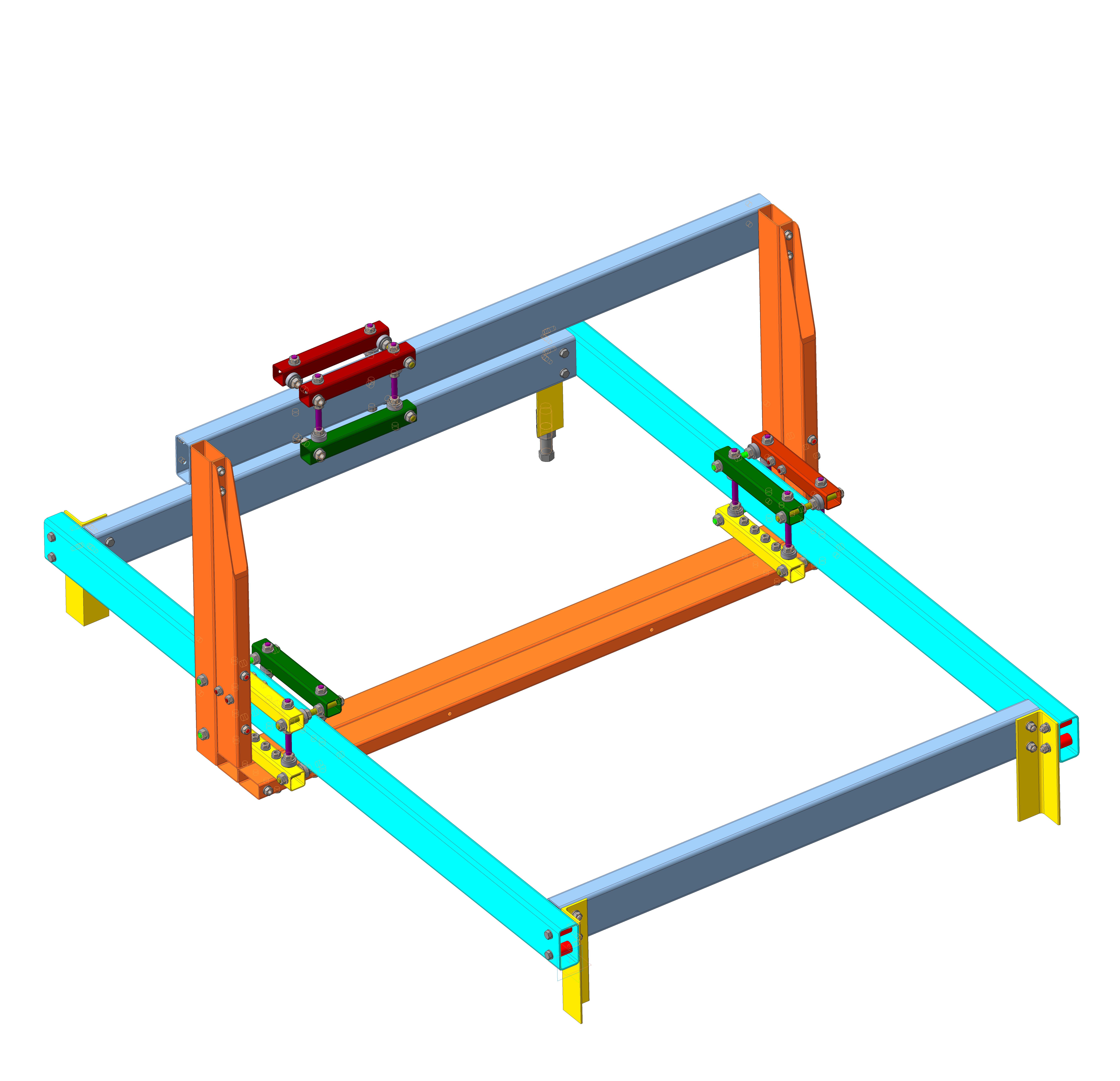

кстати....вот такая пока копия....но глядя на Вашу последнюю модификацию ( с целью уменьшения сверлильных работ))))))))))))), видимо попробую везде применить профиль 80*40*3....а каретки из 30*30

ковров писал(а):кстати....вот такая пока копия....но глядя на Вашу последнюю модификацию ( с целью уменьшения сверлильных работ))))))))))))), видимо попробую везде применить профиль 80*40*3....а каретки из 30*30
яне против . а ЗА . так и делай из 80х40х3 . тоньше не бери
но если захочешь увеличить размер то придется менять профиль.
каретки уменя все 30х30 сделаны. канешно пробывал както уменьшить и из разного профиля делать . но себе дороже стало.
а почему 30х30!? . все просто подшипник на 26х10 мм . в этом случае он ни куда не выпирает и не мешает .
дерзай и делай. но уже скажу одно но . разверни уголки ножек не во внутрь а наружу . посмотри как у меня сделано. , так ты не чего не делая и без ущерба и дополнительного гемороя , который возникнет при сборке увеличишь рабочую площадь .

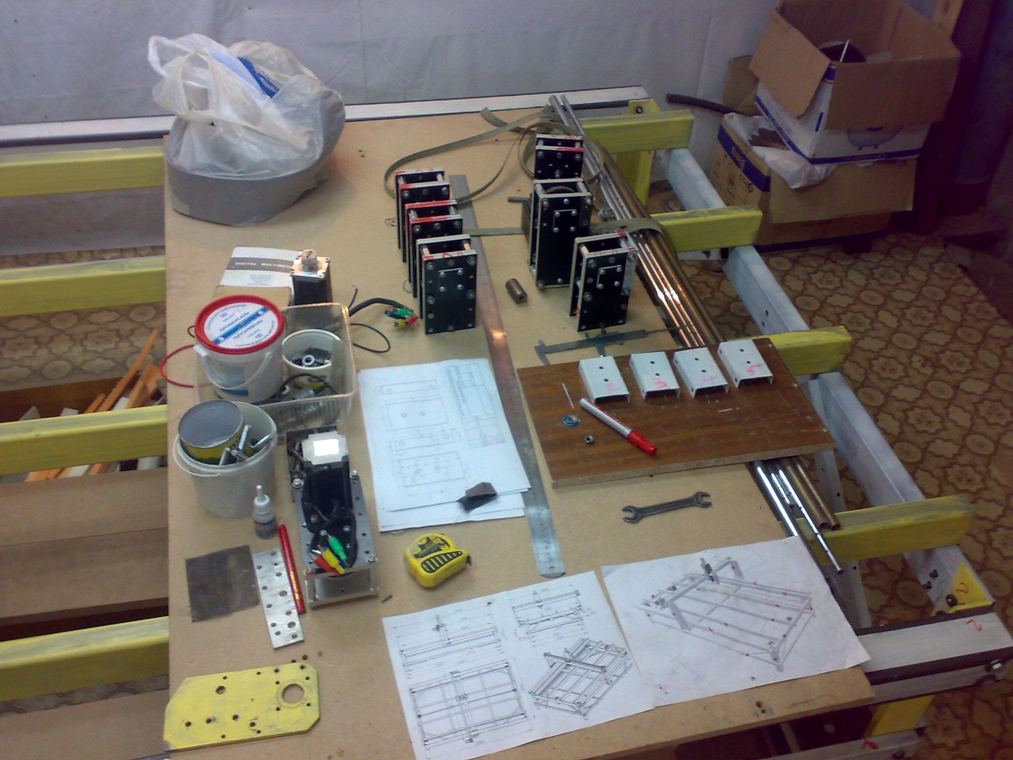

вот тут 2 дня пострадал фигней.
импровизированая сушилка . это чтоб краска быстрее высохла (3110 просмотров) <a class='original' href='./download/file.php?id=8676&mode=view' target=_blank>Загрузить оригинал (508.46 КБ)</a>

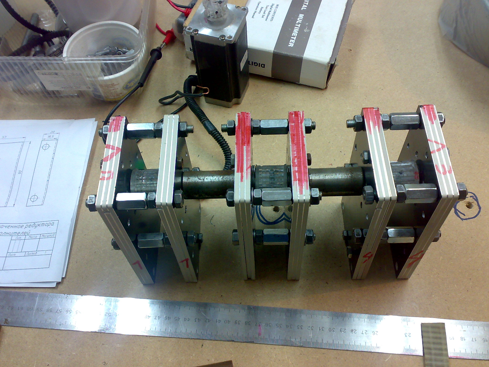

редуктор с исполнителями(другова названия не придумал :) ) (3110 просмотров) <a class='original' href='./download/file.php?id=8678&mode=view' target=_blank>Загрузить оригинал (573.44 КБ)</a>
между ними будут валы.  пока их нет еще. это чтоб как то синхронизировать стороны (3110 просмотров) <a class='original' href='./download/file.php?id=8679&mode=view' target=_blank>Загрузить оригинал (574.86 КБ)</a>
так будет стоять . пллд столом. (3110 просмотров) <a class='original' href='./download/file.php?id=8680&mode=view' target=_blank>Загрузить оригинал (482.93 КБ)</a>

А из чего сделаны стенки этих самых "исполнителей"?

....прикольные шестерни.....где такое богатство можно достать????
