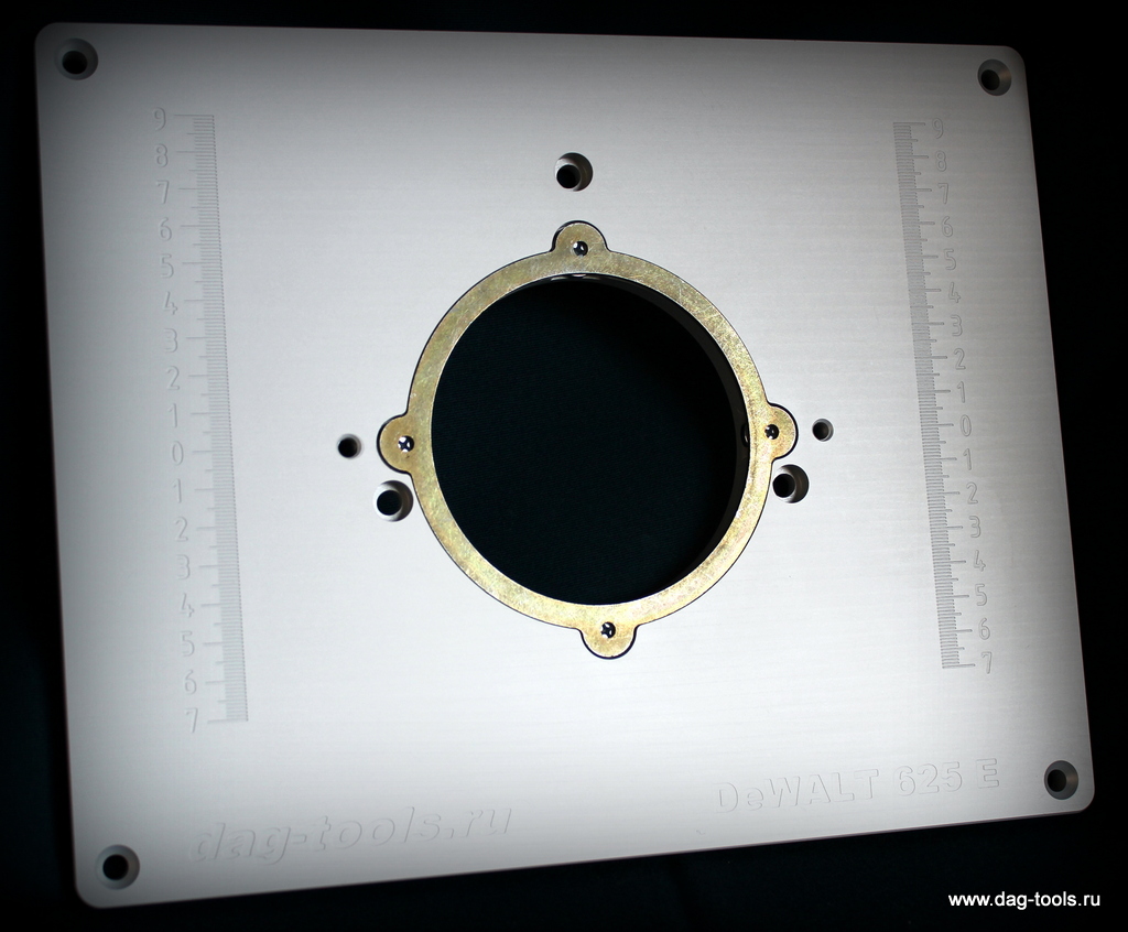

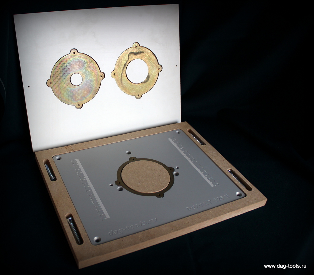

Доброго времени суток, друзья!
Одна из последних работа по фрезерным пластинам, а их за это время не мало было.
Фрезерная пластина Dag-tools DeWalt 625 E.
С линейкой на пластине.
IMG_2471.JPG (5390 просмотров) <a class='original' href='./download/file.php?id=129715&mode=view' target=_blank>Загрузить оригинал (199.9 КБ)</a>
IMG_2472.JPG (5390 просмотров) <a class='original' href='./download/file.php?id=129716&mode=view' target=_blank>Загрузить оригинал (229.88 КБ)</a>
IMG_2473.JPG (5390 просмотров) <a class='original' href='./download/file.php?id=129717&mode=view' target=_blank>Загрузить оригинал (324.85 КБ)</a>
IMG_2480.JPG (5390 просмотров) <a class='original' href='./download/file.php?id=129718&mode=view' target=_blank>Загрузить оригинал (311.39 КБ)</a>
IMG_2483.JPG (5390 просмотров) <a class='original' href='./download/file.php?id=129719&mode=view' target=_blank>Загрузить оригинал (301.91 КБ)</a>
IMG_2486.JPG (5390 просмотров) <a class='original' href='./download/file.php?id=129720&mode=view' target=_blank>Загрузить оригинал (318.12 КБ)</a>
IMG_2491.JPG (5390 просмотров) <a class='original' href='./download/file.php?id=129721&mode=view' target=_blank>Загрузить оригинал (292.74 КБ)</a>
Жаль расставаться :thinking:, но завтра плита поедет клиенту.

Сколько стоит такая пластина? Давно хочу себе фрезер со столиком.

Я под заказ их изготавливаю по 4 500 рублей (без линейки). С линейкой по 5 000 рублей.

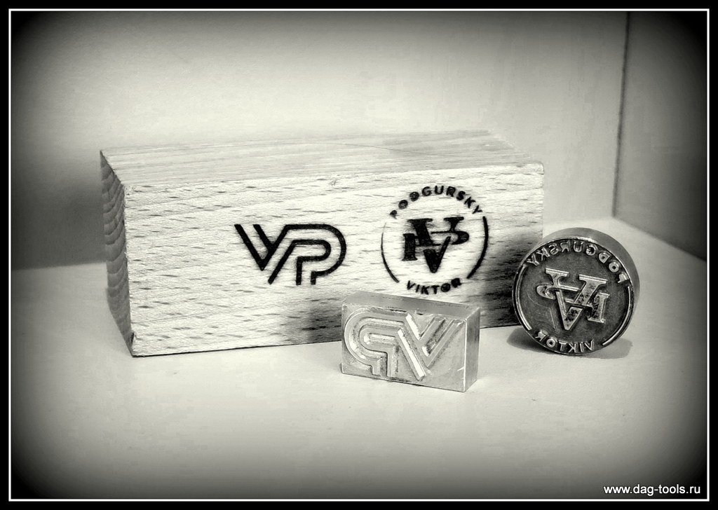

Вот это клище закончил только что, попробовал в работе.
IMG_6749.JPG (5098 просмотров) <a class='original' href='./download/file.php?id=131524&mode=view' target=_blank>Загрузить оригинал (137.42 КБ)</a>
IMG_6750.JPG (5098 просмотров) <a class='original' href='./download/file.php?id=131525&mode=view' target=_blank>Загрузить оригинал (162.43 КБ)</a>
Качеством доволен.

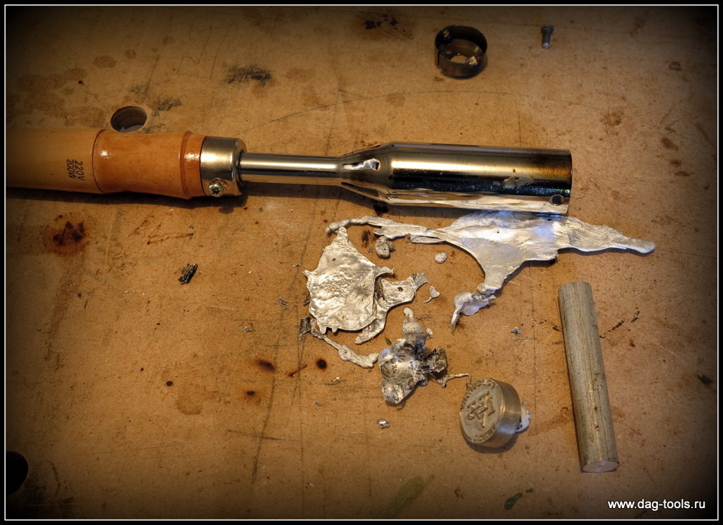

Был и ЧП при испытании, расплавился основной держатель клище.
Как говорится не обманешь не проживешь, видать обманули меня.
Подсунули вместо дюраля Бог знает что. :(

Такие паяльники запросто разогреваются до 700 и более градусов (внутри), а температура плавления Д16 - 638 градусов...
Держатель надо делать из меди, латуни, стали.
