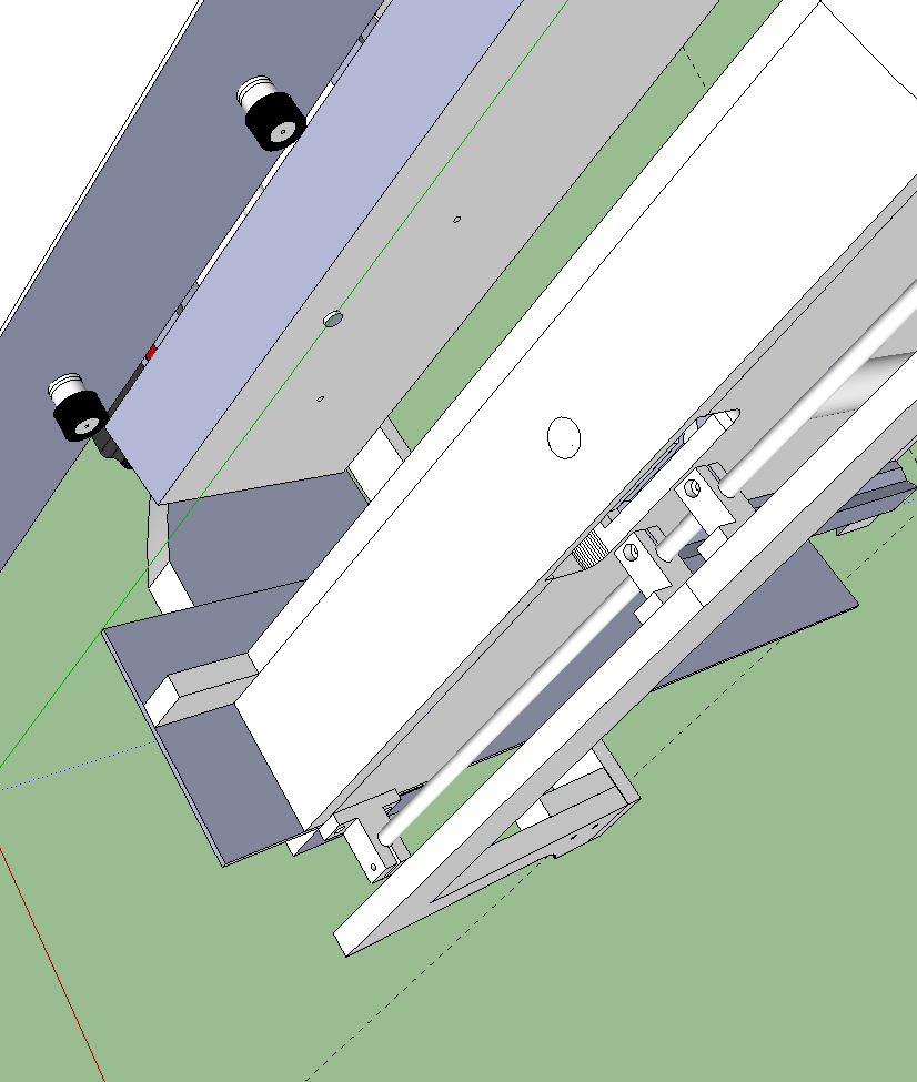

Проектирую станок, высота по Z 70мм, но иногда нужно будет прорезать окна на торцах корпусов которые стоя никак под фрезу не влезут..
Возникла идея к основному столу прикрепить небольшой дополнительный под углом 90 градусов с отверстиями под упоры, что позволит крепить детали любой длины чтобы обработать их торец :thinking:

Не проще ли в столе предусмотреть окно, в которое по необходимости и ставить корпуса?

AVK74 писал(а):Не проще ли в столе предусмотреть окно, в которое по необходимости и ставить корпуса?
Если стол неподвижный то да, у меня стол на рельсах..И опять же, тут я могу зажать корпус прижимами на второй плоскости, а если окно то как?..Нужно не просто окно делать а съемный элемент стола с окном внутри и возможностью его перевернуть)
