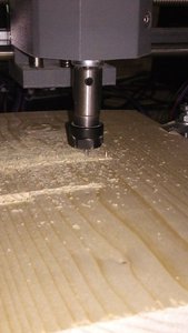

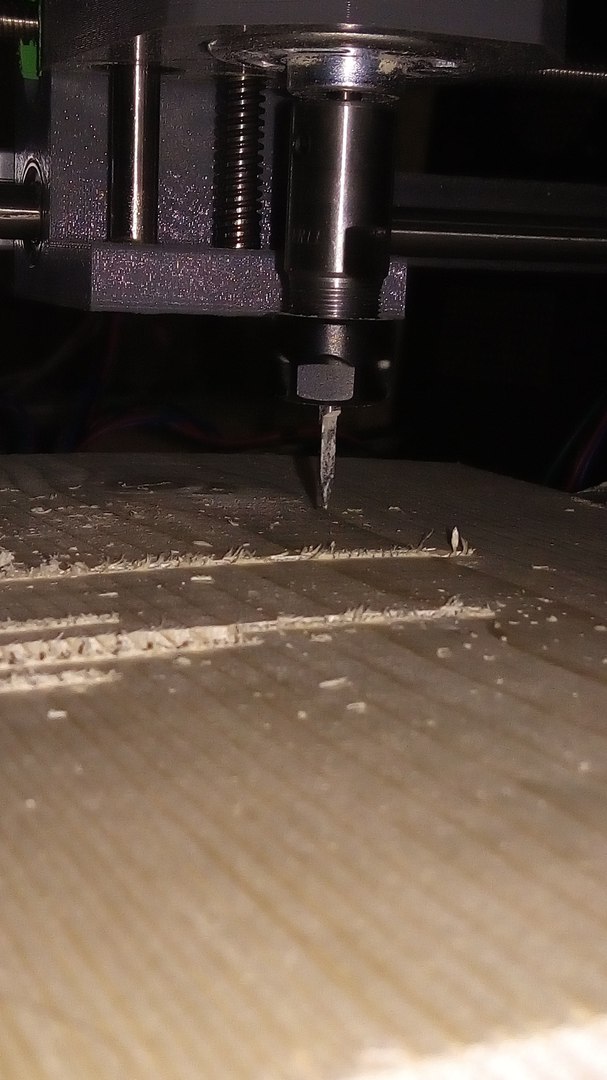

везде рез стоит 2мм. но результат какой то странный. и еще одно. после того как выставил ноль, обнулил, поднял фрезу, нажимаю отправить и станок фрезу не отправляет в верхний правый угол(типа домой), он сдвигает немного в нижний правый угол(см на 3) и потом ставит на установленный ноль и начинает резать
это если ноль по z стоит снизу заготовки(так начинает резать) (3984 просмотра) <a class='original' href='./download/file.php?id=128183&mode=view' target=_blank>Загрузить оригинал (103.1 КБ)</a>
а так он начинает резать, если ноль по z стоит сверху заготовки (3984 просмотра) <a class='original' href='./download/file.php?id=128184&mode=view' target=_blank>Загрузить оригинал (102.91 КБ)</a>
Rion
Сообщения: 142
Зарегистрирован: 30 окт 2017, 11:55
Репутация: 19
Настоящее имя: Alexandr
Re: [cnc 3018] по [дерево] проблема с углублением фрезы
Сообщение Rion »
Странно, скинь первых строк 10 кода

:1248
N20G91G21G28X0Y0Z0
N30G40G17G80G49
N40T1M6
N50(16.0 градус конический с 0.000 мм радиусом скругления и 0.100 мм плоской кромкой)
N60G90G54
N70G43Z21.000H1
N80G0X0.000Y0.000S50000M3
N90G0X0.001Y0.001Z21.000
N100G1Z-3.500F1000.0
N110G1X0.076F1500.0
N120X149.999
Rion
Сообщения: 142
Репутация: 19
Сообщение Rion »
Первых 5 строчек можешь смело удалять, бывали из за этого непонятки в начале работы на этом станке.
В остальном вроде нормально все, если ты правильно выставляешь ноль то за первый проход должно снимать 3,5мм
