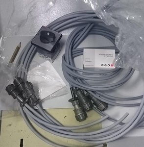

Re: Кто какие использует разъемы?
DSC_1286.jpg (2455 просмотров) <a class='original' href='./download/file.php?id=128214&mode=view' target=_blank>Загрузить оригинал (347.34 КБ)</a>
IMG_20161226_201302.jpg (2455 просмотров) <a class='original' href='./download/file.php?id=128215&mode=view' target=_blank>Загрузить оригинал (68.61 КБ)</a>

Сообщения: 3774
А я для защиты "от дурака" накупил разъемов на разное количество ног, а для бОльшего тока пустые контакты запареллелил. Брал у этого товарища, на момент покупки были самыми дешевыми, качество отменное.

Сообщения: 5414
Lafayette писал(а):Алексей, а что за провода, если можно ссылку.
Михаил - это "хелюкабля".. http://www.helukabel.su/ конкретно модели этих не помню - если нада отфоктаю. сам кабель реально приятный. на фото потоньше - 6 жил (0.33) в экране - энкодерный. и потолще - 4 жилы (0.42 вроде) - силовой. я взял сразу метров по 25 вроде. бухты лежат - можно списать маркировку.
Alex_C писал(а):Это 2рм(Д)18. Такое расположение контактов у 2РМДТ27 и выше. Но 2РМДТ27 с 7 контактами диаметром 1,5 выглядит совсем не так.
вот честно - никогда не разбирался в их маркировке.. :) у меня друзья на Юноне (питерская барахолка) - я просто прихожу и тыкаю пальцем - мне надо это, это, вот это и еще вот то в таком то варианте...
xvovanx писал(а):А я для защиты "от дурака" накупил разъемов на разное количество ног, а для бОльшего тока пустые контакты запареллелил. Брал у этого товарища, на момент покупки были самыми дешевыми, качество отменное.
если это разъемы вот такого типа:
dscn1149.jpg (2300 просмотров) <a class='original' href='./download/file.php?id=128784&mode=view' target=_blank>Загрузить оригинал (94.08 КБ)</a>
то качество у них откровенно средненькое. у китайцев есть чуть подороже, но реально качественные вещи. но дороже. если надо - отфоткаю.
