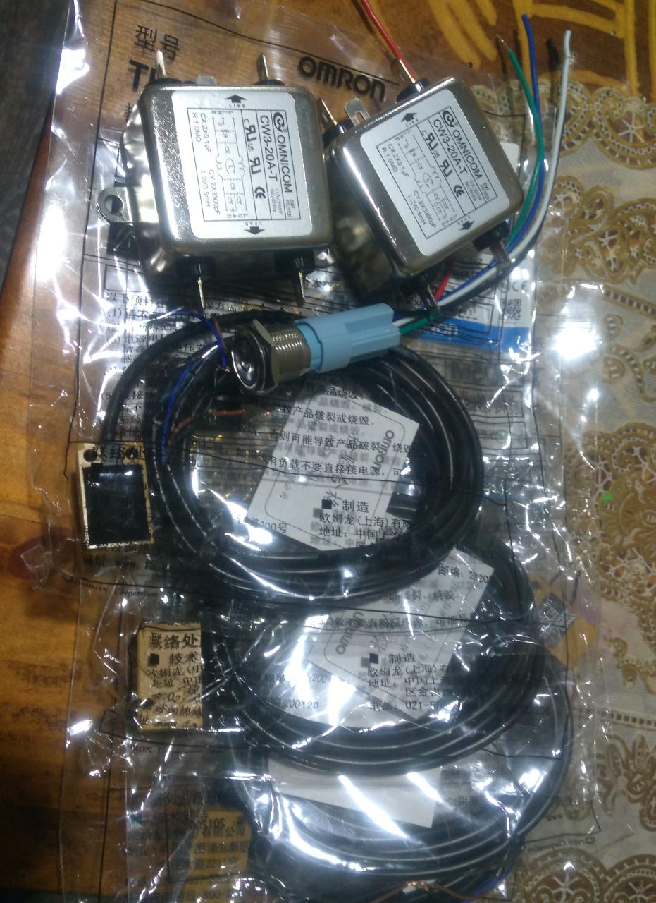

ещё две посылочки.
заказал 4 датчика вместо двух, на да ладно. может пригодятся ещё =)

Caponi писал(а):ещё две посылочки.
Так поставь 4. Хуже не будет.
У моего клиента была ситуация, когда при движении сопло зацепило обрезок, что не провалился. В результате пропуск шагов - голова вылетает за пределы рабочего поля - хорошо был концевик, сработала защита.
Здравая мысль =)))

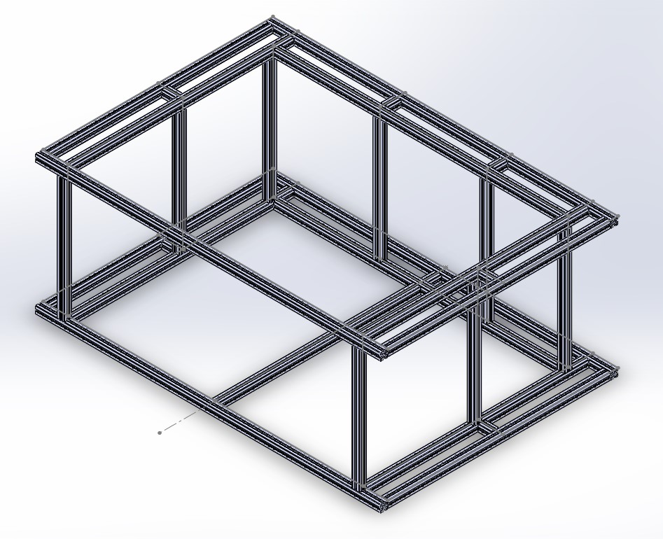

вот что-то наковырял. подскажите, что не так и что надо подправить. Заранее благодарю.
в солиде квадратная труба, но буду брать профиль конструкционный
Screenshot_4.jpg (4377 просмотров) <a class='original' href='./download/file.php?id=128176&mode=view' target=_blank>Загрузить оригинал (134.16 КБ)</a>

Caponi писал(а):Всех с наступившим, кто празднует сей праздник =)
если долго мучиться, то что-нить, да получится
А как вы планируете позиционировать и выравнивать столик? И где он вообще будет?

def писал(а):А как вы планируете позиционировать и выравнивать столик? И где он вообще будет?
в оригинале были установлены уголки алюминиевые. прикреплю их и сделаю скрин попозже
Просто у вас не выделен отдельный столик.... если его поставить - будет мешать горизонтальная перекладина по середине....

от идеи с подъёмным столом пока что отказался. вот по этому посередине перекладина
Screenshot_5.jpg (4293 просмотра) <a class='original' href='./download/file.php?id=128188&mode=view' target=_blank>Загрузить оригинал (112.63 КБ)</a>

Это понятно. Я бы все же рекомендовал сделать его отдельным узлом и предусмотреть возможность регулировки, что бы добиться точного совпадения по всем четырём углам.

а куда он денется с ровной рамы? А буде она кривая - оптика не отъюстируется.

вот мне помогли и нарисовали ещё такой вариант, пока что без столешницы, из профиля 45х45
Screenshot_11.jpg (4210 просмотров) <a class='original' href='./download/file.php?id=128317&mode=view' target=_blank>Загрузить оригинал (164.04 КБ)</a>

не думали убрать слева и сзади выпирающие снизу части рамы? Допустим, справа в образовавшейся нише будет всякая электронная требуха, а остальные - просто для симметрии?

arkhnchul писал(а):не думали убрать слева и сзади выпирающие снизу части рамы? Допустим, справа в образовавшейся нише будет всякая электронная требуха, а остальные - просто для симметрии?
вот тоже сидел и так думал.
товарищ сказал что они для того, что бы потом к ним крепить П-профиль для обшивки станка композитными панелями.
Я думаю можно убрать длинные части и оставить торчать торцы и тот маленький кусочек, мне кажется этого хватит.
так же думаю спереди надо добавить опоры вертикальные

Задняя выпирающая часть ненужна. правая и левая да, оставляйте. Правая часть под электрику - левая - для симметрии, что-то разместите там.

что то не особо у меня складываются отношения с солидом
переделать тот вариант не смог, конструкционный профиль скачанный из интернета исправляться не хотел...
начал рисовать по новой в виде квадратной трубы
ну вот как то так нарисовал. что то не могу придумать как лучше в данном случае расположить стол с ламелями.
и как отключить эти стрелочки тоже не знаю =)
станок 45х45.rar

Caponi писал(а):что то не особо у меня складываются отношения с солидом
Наберись храбрости сначала встроенные учебные пособия изучить (раздел Справка), сильно жизнь облегчит в дальнейшем ,ну или какие уроки с YouTube проштудировать и повторить самостоятельно .......
Ну а стрелочки отключить просто- на рабочем столе солида сверху по центру иконка есть ,выглядит как очки(пенсне) Скрыть\Отобразить объекты называется,вот в ней и потыкай .........
