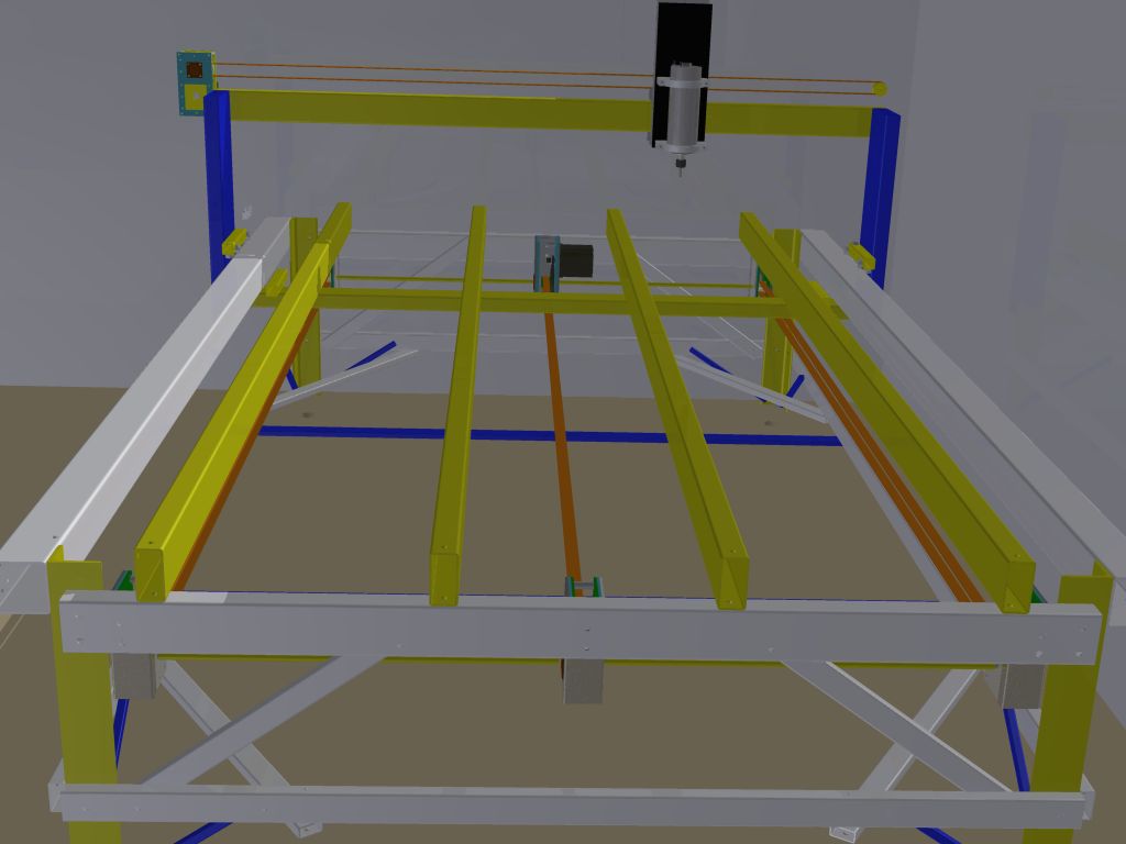

сегодня сделал портал . и неудержался от того чтоб посмотреть в жывую . как все будет выглядеть. скрутил все на времянки.
вот чтоожидал . и что вышло.

Вся конструкция на профильных трубах соедененых между собой болтами. прокомментируй пожайлуста не ослабивают ли соеденения время от времени и как быть в процессе затягивания болтов трубы ведь полые и могут прогибаться в процессе затягивания болтов?

но в целом конструкция выглядить доступно к исполнению. aftaev смотрю тебя особо и не пугал ;)

Интересно, какая у него точность по всему полю XY?

Yeltaev писал(а):Вся конструкция на профильных трубах соедененых между собой болтами. прокомментируй пожайлуста не ослабивают ли соеденения время от времени и как быть в процессе затягивания болтов трубы ведь полые и могут прогибаться в процессе затягивания болтов?
трубы прикручиваются внутренней стенкой с нутри еще гайкой. а с наружи только подтягивается . так что там до упора затягивается
