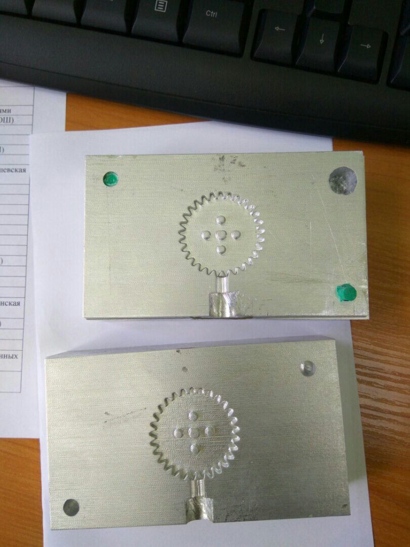

Доброго времени суток! Помогите новичку советом.
Имеется фрезерный станок ROLAND MODELA MDX-40A, алюминиевые листы для пресс формы.
Вопрос состоит в том, как лучше реализовать идею.
Хотим сделать шестеренки для роботов, штамповать как мини заводик.
Вот первый опыт:
vYRpOipwdao.jpg (2566 просмотров) <a class='original' href='./download/file.php?id=112798&mode=view' target=_blank>Загрузить оригинал (119.56 КБ)</a>
Подскажите, пожалуйста, с какой стороны сделать канал для сопло? Может предложите другие варианты, идеи. Заранее спасибо.

ТПА-то есть, которым это все "штамповать" ?
Чем таким ваши шестеренки отличаются от тех, что продаются на таобао по цене пластика практически ?
Совмещение сторон как-то стремно сделано... вообще, возможно имеет смысл делать одностороннюю форму...
и как из неё потом вынимать ? толкатели поди нужны какие-то...

SVP писал(а):ТПА-то есть, которым это все "штамповать" ?
1. да, ТПА имеется.
2. нужны шестеренки под наши роботы.
3. мой первый опыт, поэтому совет нужен.
4. пока работаем в ручном режиме, для автоматике дальше больше сделаем толкатели.

gmsaby писал(а):Вопрос состоит в том, как лучше реализовать идею.
Похоже с ответом слегка запоздал, но может кто в будущем поиском наткнется :)
Как-то попалась мне на глаза статья о анализу литниковых систем как раз для шестеренок http://www.rusplast.com/articles/17368/
В своей двух-местной форме удалось разместить по 5 точек впрыска на шестерню ну и сам процесс литься на ВЛМ https://www.youtube.com/watch?v=QqL0csBrU2w&t=6s
Но это ручной вариант извлечения, для автомата кой-чего придется переделать :(
