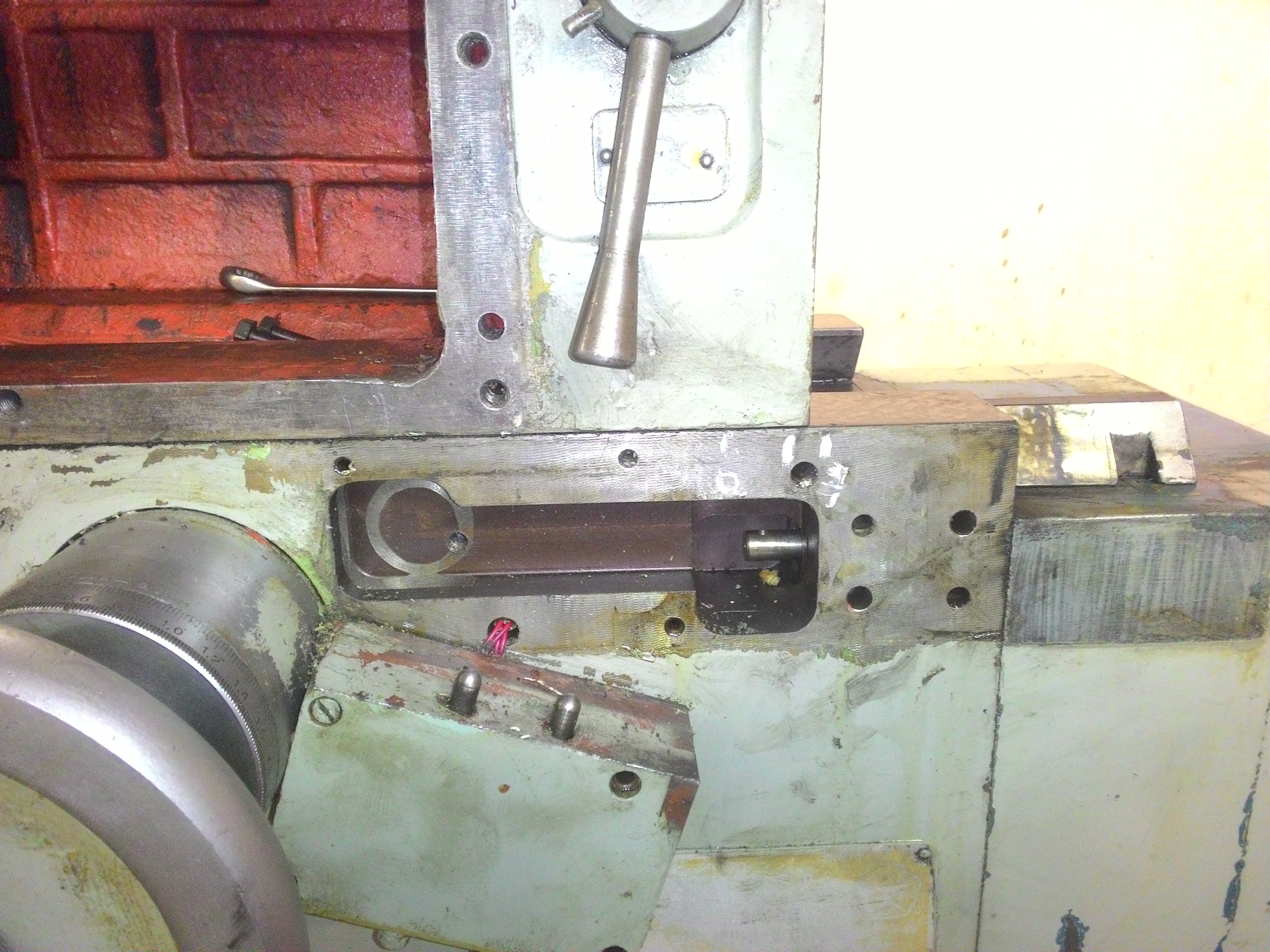

Плотно подошел к вопросу увеличить ход по У, иногда нескольких сантиметров может ну ОЧЕНЬ нехватать... Чтоб получить ход порядка 260-270, бабке надо смещаться настолько, не думаю что уж очень критично повлияет на ресурс
P_20180111_011212.jpg (7158 просмотров) <a class='original' href='./download/file.php?id=129266&mode=view' target=_blank>Загрузить оригинал (2.52 МБ)</a>
На ум пришли два решения - убрать заднюю стенку, к которой сейчас крепится корпус подшипника, и перенести его на кронштейн индикации (красный)
P_20180111_200604.jpg (7158 просмотров) <a class='original' href='./download/file.php?id=129267&mode=view' target=_blank>Загрузить оригинал (2.11 МБ)</a>
P_20180111_200612.jpg (7158 просмотров) <a class='original' href='./download/file.php?id=129268&mode=view' target=_blank>Загрузить оригинал (2.86 МБ)</a>
Или оставлять опору на своем месте, убирать перегородку переднего конца винта, и ставить там новую опору
P_20180112_020810.jpg (7158 просмотров) <a class='original' href='./download/file.php?id=129269&mode=view' target=_blank>Загрузить оригинал (2.6 МБ)</a>
P_20180112_020525.jpg (7158 просмотров) <a class='original' href='./download/file.php?id=129270&mode=view' target=_blank>Загрузить оригинал (2.28 МБ)</a>
Из плюсов первого варианта, меньше возни с подготовкой места под опору, больно там неудобное место, можно регулировать гайку без полной разборки бабки, но зато во втором гайка останется на своем историческом усиленном месте. Правда корпус будет другой, значит и точки крепежа быстрей всего не подойдут.
