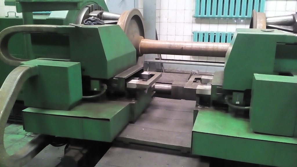

Задача очень серьезная. Я сейчас со станком колесо-токарном на Sinumerik воюю.
Сименсы как с другой планеты прилетели. И в плане цены и в плане идеологии самого чпу.
Это не мач3 :hehehe:
