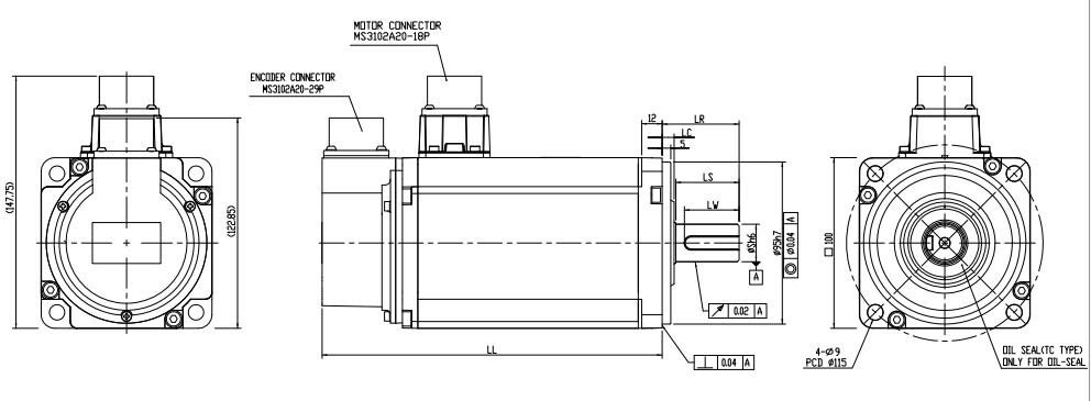

odekolon писал(а): Вы бы лучше сервы заказли, их хоть можно в качестве массогабаритных эквивалентов использовать при проектировании и изготовлении.
Есть варианты попроще)
ECMA-C11010RS--1.jpg (1795 просмотров) <a class='original' href='./download/file.php?id=127474&mode=view' target=_blank>Загрузить оригинал (51.32 КБ)</a>
ECMA-C11010RS--2.jpg (1795 просмотров) <a class='original' href='./download/file.php?id=127475&mode=view' target=_blank>Загрузить оригинал (54.73 КБ)</a>
