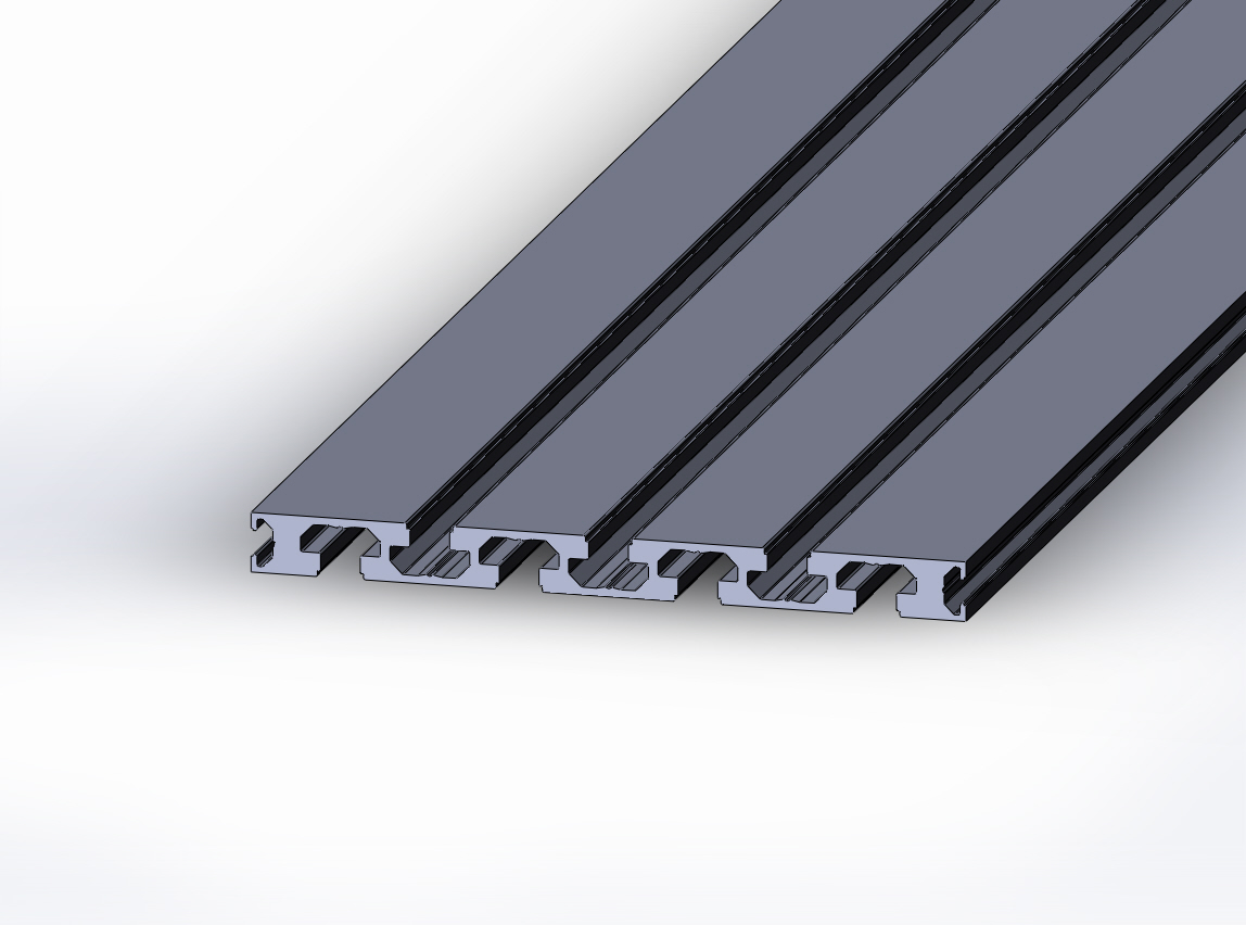

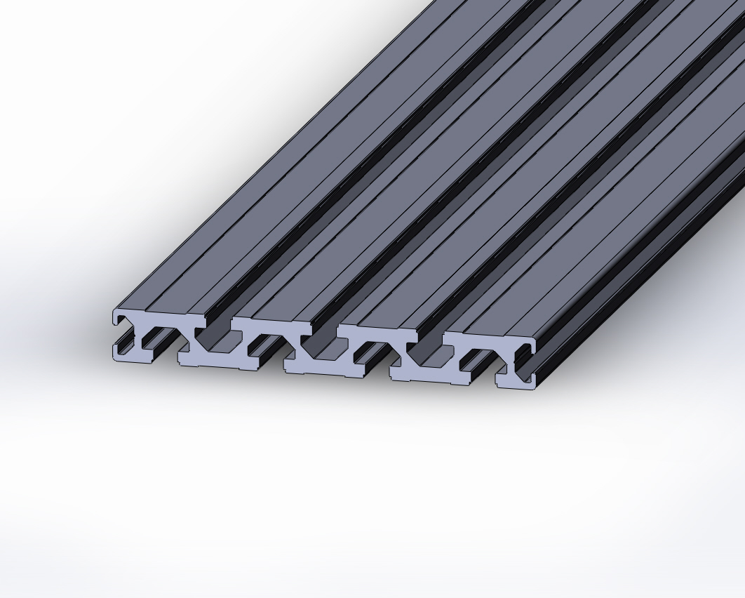

Покрытие из профиля 15 x 180 - 1690 руб./метр
pokrytie-iz-profilya-15x180.JPG (8738 просмотров) <a class='original' href='./download/file.php?id=99935&mode=view' target=_blank>Загрузить оригинал (203.98 КБ)</a>
http://xprofile.ru/profile/coating-prof ... ile-15x180
Характеристики:
  • Площадь сечения, см2: 12,464
  • Теор. масса 1 п.м., кг: 3,378
  • Макс длина профиля, мм: до 6000
  • Периметр, мм: 707,6

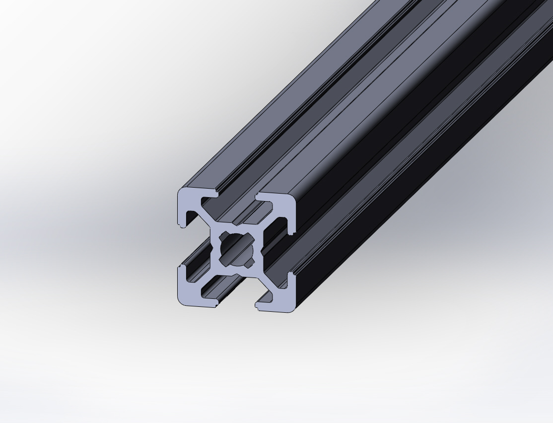

Конструкционный профиль 20х20 с пазом 6 мм - 150 руб./метр
6-mm-20x20.JPG (8738 просмотров) <a class='original' href='./download/file.php?id=99914&mode=view' target=_blank>Загрузить оригинал (192.91 КБ)</a>
http://xprofile.ru/profile/20-ya-seriya ... pazom-6-mm
Характеристики:
  • Площадь сечения, см2: 1,612
  • Теор. масса 1 п.м., кг: 0,437
  • Макс длина профиля, мм: до 12000
  • Периметр, мм: 152

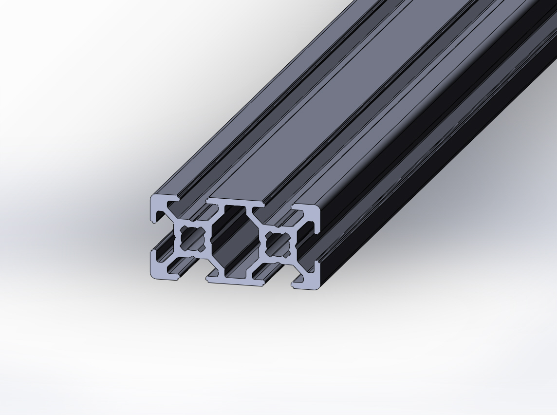

Конструкционный профиль 20x40 с пазом 6 мм - 295 руб./метр
6-mm-20x40.JPG (8738 просмотров) <a class='original' href='./download/file.php?id=99915&mode=view' target=_blank>Загрузить оригинал (233.64 КБ)</a>
Характеристики:
  • Периметр, мм: 152

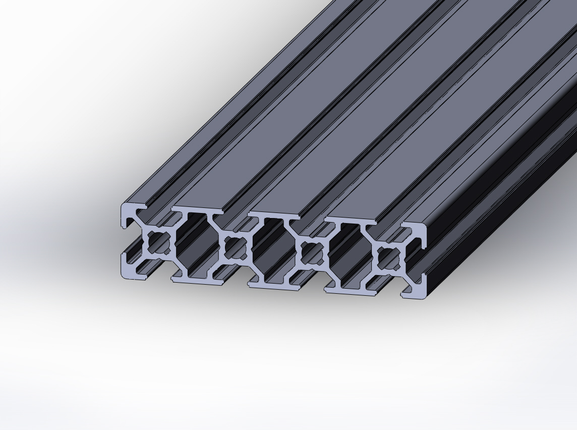

Конструкционный профиль 20х80 с пазом 6 мм - 480 руб./метр
6-mm-20x80.JPG (8738 просмотров) <a class='original' href='./download/file.php?id=99916&mode=view' target=_blank>Загрузить оригинал (296.47 КБ)</a>
Характеристики:
  • Площадь сечения, см2: 5,247
  • Теор. масса 1 п.м., кг: 1,422
  • Периметр, мм: 383,9

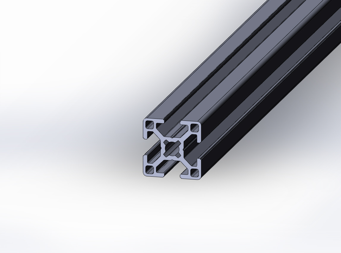

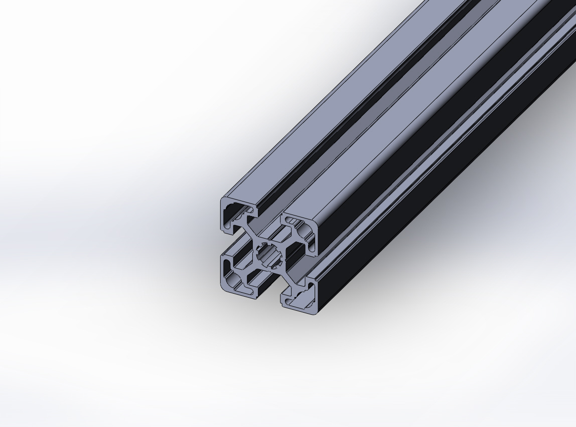

Конструкционный профиль 30x30 с пазом 8 мм - 295 руб./метр
8-mm-30x30.JPG (8738 просмотров) <a class='original' href='./download/file.php?id=99917&mode=view' target=_blank>Загрузить оригинал (173.12 КБ)</a>
http://xprofile.ru/profile/30-ya-seriya ... pazom-8-mm
Характеристики:
  • Площадь сечения, см2: 3,123
  • Теор. масса 1 п.м., кг: 0,846
  • Макс длина профиля,мм: до 12000
  • Периметр, мм: 231,9

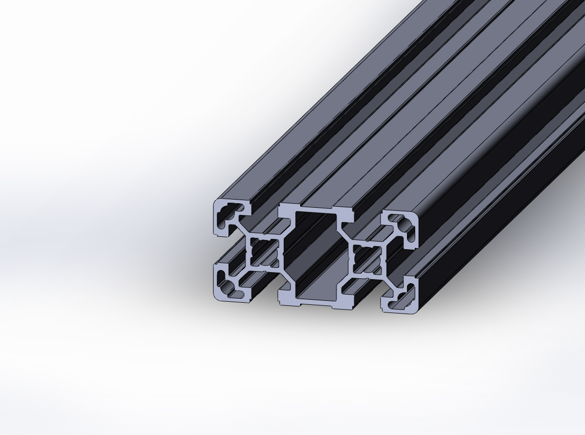

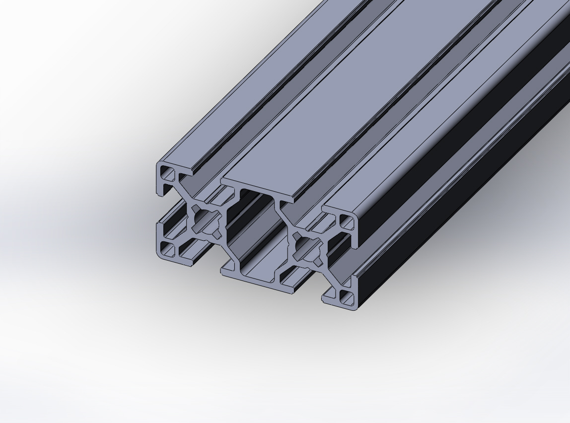

Конструкционный профиль 30х60 с пазом 8 мм - 570 руб./метр
8-mm-30x60.JPG (8738 просмотров) <a class='original' href='./download/file.php?id=99918&mode=view' target=_blank>Загрузить оригинал (258.21 КБ)</a>
Характеристики:
  • Площадь сечения, см2: 5,373
  • Теор. масса 1 п.м., кг: 1,456
  • Периметр, мм: 349,6

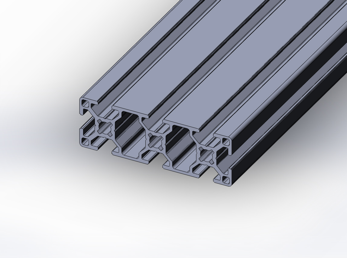

Конструкционный профиль 30х90 с пазом 8 мм - 770 руб./метр
8-mm-30x90.JPG (8738 просмотров) <a class='original' href='./download/file.php?id=99919&mode=view' target=_blank>Загрузить оригинал (286.58 КБ)</a>
Характеристики:
  • Площадь сечения, см2: 7,624
  • Теор. масса 1 п.м., кг: 2,066
  • Периметр, мм: 467,3

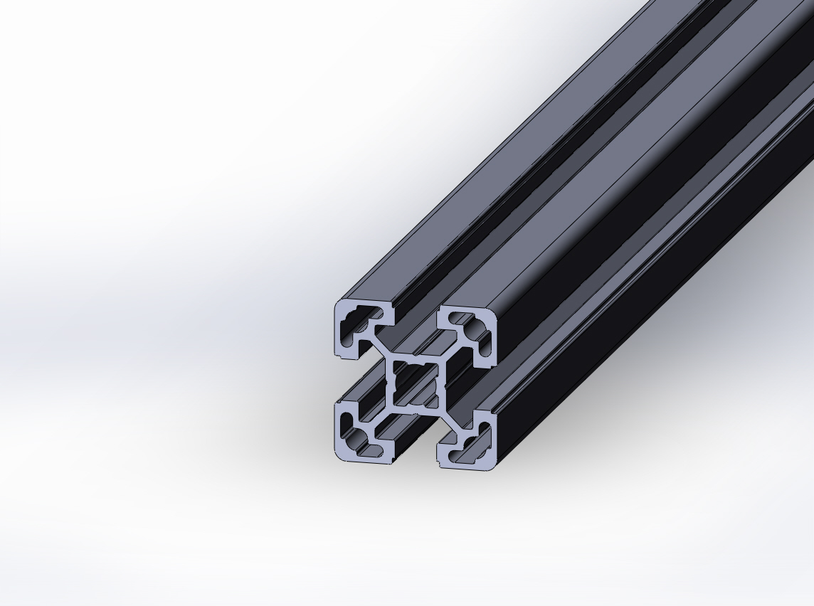

Конструкционный профиль 40х40 с пазом 10 мм - 500 руб./метр
10-mm-40x40.JPG (8738 просмотров) <a class='original' href='./download/file.php?id=99931&mode=view' target=_blank>Загрузить оригинал (194.76 КБ)</a>
http://xprofile.ru/profile/40-ya-seriya ... azom-10-mm
Характеристики:
  • Площадь сечения, см2: 5,498
  • Теор. масса 1 п.м., кг: 1,490
  • Периметр, мм: 309,4

Чтож такие стенки тонкие? Тоньше чем на соберизаводовских. В россии силового профиля вообще нехотят делать.
