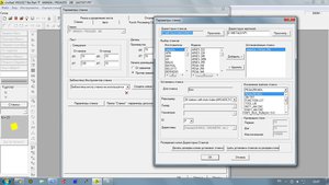

Делать было нечего - поразбирался с принципом работы в Металиксе.
Поковырялся и выставил наш револьвер и инструмент основной накидал.
Только столкнулся с проблемой. При генерации программы на выходе получил такое:
O101 (ФРАГМЕНТ)
(*MODEL PEGA244 28I )
(SHEETS 1)
(PARTS 1)
(*DFT C:\USERS\РАМИЛЬ\DESKTOP\ФРАГМЕНТ.PNC )
(PART SIZE: 491.0 X 167.0 )
(DATE SEP 29 2017 )
(*SHEET 511.0 297.0 2.0 )
(*CLAMPS 100.0 411.0)
(MAT Steel 2.0 )
G92X1000. Y1040.
G90
G98X-9999999.9Y-9999999.9
(JOB TIME 00:00 )
G50
В каком месте стойки это всё прописывается например к такому виду? Т.е. сами перемещения и выбор инструмента, перехваты и прочие М и G-команды.

Re: ОЦК0126Ф4 координатно пробивной пресс
Сообщение MIX »
В MDL файле в основном.
Правда и по остальным файлам сильно раскидано.
Основная тема в том, что все параметры хранятся во внутренних переменных. Надо совмещать имена переменных, которые понимает Ваша стойка и содержимое нужных переменных CNCCadа.
К сожалению исчерпывающего описания внутренних переменных я не нашел.так что приходилось работать методом научного тыка. Благо встроенный редактор имеет функции автодополнения и боольшинство переменных имеют вполне одекватные имена.

ой ей ей...
Посмотрел сейчас в снскад, это же пипец какой то....
Там один револьвер чего стоит отрисовать...
И вообще сейчас пересмотрел, как там постпроц писать пока не понятно...
Сообщение Curious »
Набросок моего револьвера с простым типовым инструментом
28I.zip
