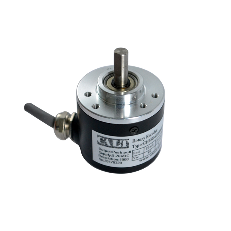

здравствуйте!!!

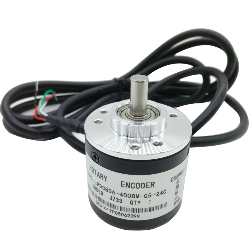

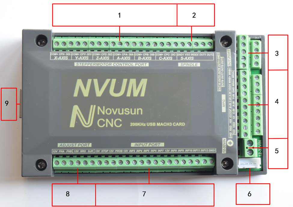

не как не пойму как подключить Cnikesin 400 импульсов Инкрементальный Оптический энкодер AB двухфазный к NVUM USB mach3 плате.
подключить к выходом 8 или 4 (adjust port ) или MPG.
может кто нибудь поможет? спасибо
NVCNC_NVUM_EN.jpg (3527 просмотров) <a class='original' href='./download/file.php?id=127361&mode=view' target=_blank>Загрузить оригинал (206.37 КБ)</a>
a2.jpg (3527 просмотров) <a class='original' href='./download/file.php?id=127362&mode=view' target=_blank>Загрузить оригинал (82.61 КБ)</a>

vard писал(а):здравствуйте!!!
https://www.shop.zetek.ru/files/nvum.pdf
стр.12-15

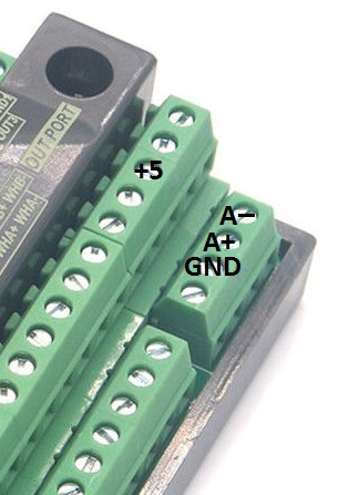

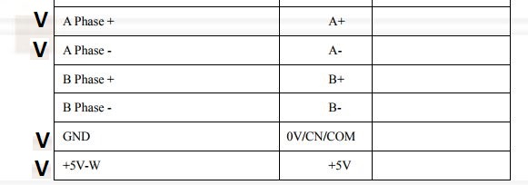

Вроде как так...
MPG2.jpg (3466 просмотров) <a class='original' href='./download/file.php?id=127363&mode=view' target=_blank>Загрузить оригинал (30.53 КБ)</a>
NVUM.jpg (3463 просмотра) <a class='original' href='./download/file.php?id=127365&mode=view' target=_blank>Загрузить оригинал (43.49 КБ)</a>

значит на соеденить к портам 4
WHA+ A+ green
WHA- 0V Black
WHB+ B+ white
WHB- 0V Black
я правильно понял?

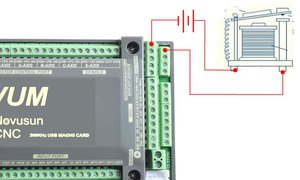

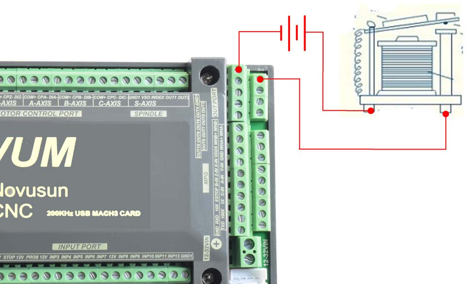

OUTX connect with external relay method???
h1.jpg (3464 просмотра) <a class='original' href='./download/file.php?id=127366&mode=view' target=_blank>Загрузить оригинал (58.33 КБ)</a>

vard писал(а):значит на соеденить к портам 4
WHA+ A+ green
WHA- 0V Black
WHB+ B+ white
WHB- 0V Black
я правильно понял?
не правильно!

Re: Маховик
Сообщение Rom327 »
vard писал(а):Rom327, но эти выходи для другово назначение
Внимательно изучи картинки #4

вот мой энкодер у него выходи
VCC. ............ красный
0V .................. черный
A. .................. желтый
B. .................. зеленый
f.g. .............. экранирование
encoder400.jpg (3447 просмотров) <a class='original' href='./download/file.php?id=127368&mode=view' target=_blank>Загрузить оригинал (80.53 КБ)</a>

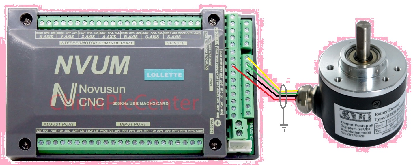

Rom327
Сообщения: 2760
Репутация: 437
Настоящее имя: Роман
Откуда: Подольск
Re: Маховик
Сообщение Rom327 »
Так понятно?
NVUM3.jpg (3430 просмотров) <a class='original' href='./download/file.php?id=127369&mode=view' target=_blank>Загрузить оригинал (239.44 КБ)</a>
https://vk.com/rom327
Re: Маховик
Rom327 писал(а):Так понятно?
Жёлтый надо на WHA+, а зелёный на WHB+.
