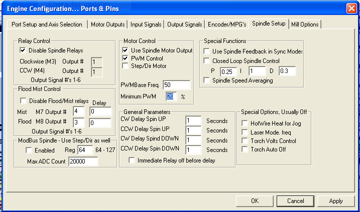

Nick писал(а):То что напряжение в шим меняется от 0 до 10 это величина общепринятая или где то в маче нужно это прописать?
0-10 это выдает контроллер, на вход ему приходит ШИМ 5В. В маче максимум задается зависимость скорость<->напряжение (скважность шим).
1350673894-clip-24kb.png (7238 просмотров) <a class='original' href='./download/file.php?id=8607&mode=view' target=_blank>Загрузить оригинал (24.41 КБ)</a>
включил пвм, читал мануал по мачу,но видимо много инфы поступает не могу объять сразу, подскажите где надо галочку добавить, циферки поменять. Как для самого безрукого :(

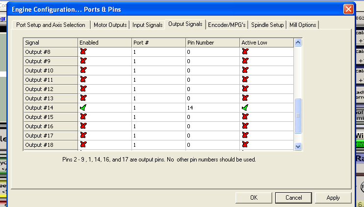

Nick писал(а):посмотри настройки выходных сигналов.
1350674178-clip-28kb.png (7238 просмотров) <a class='original' href='./download/file.php?id=8606&mode=view' target=_blank>Загрузить оригинал (28.14 КБ)</a>
это вот тут я должен посмотреть? )

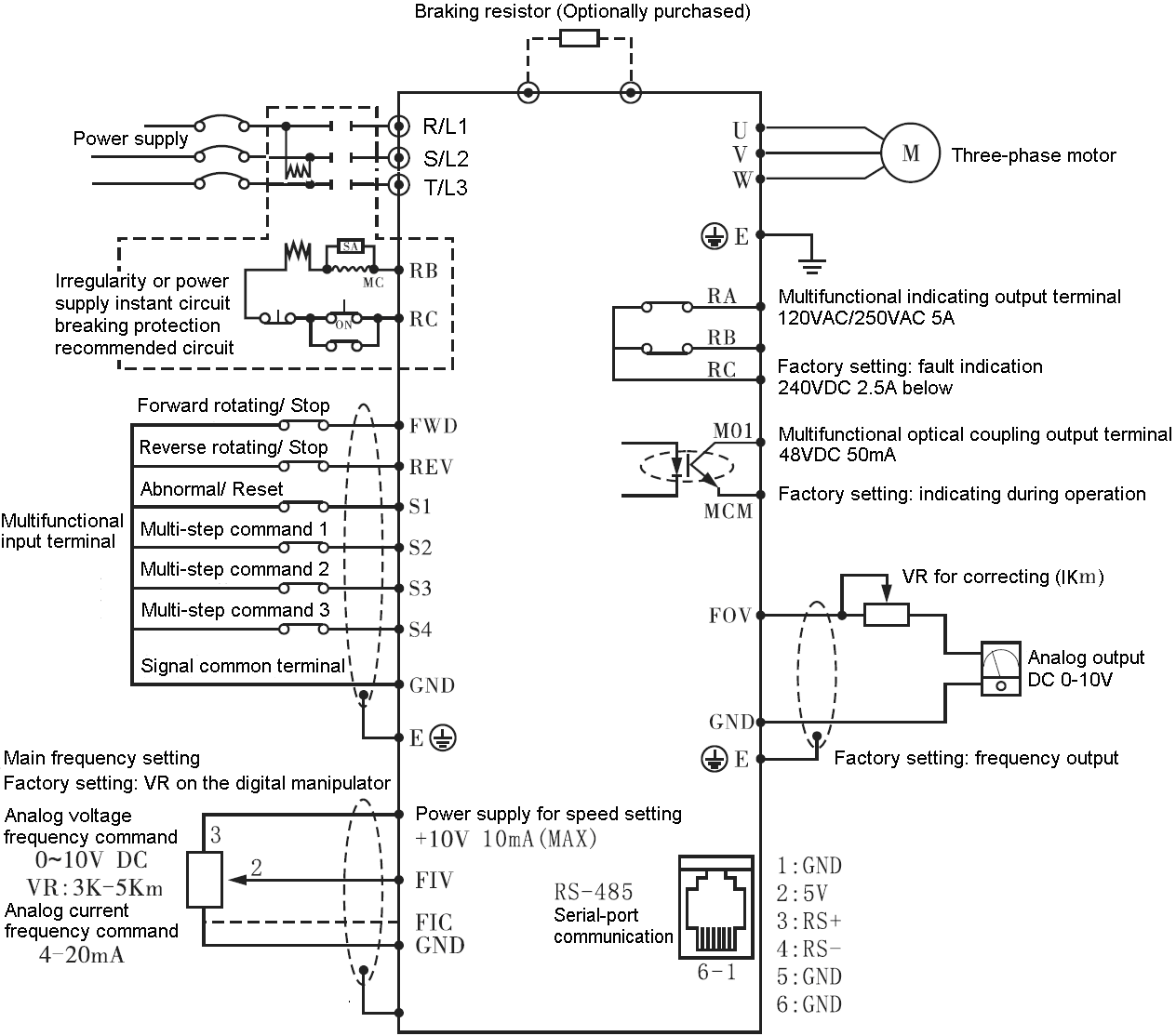

Nick писал(а):Смотря какой у тебя инвертор, может проще все это не через релле, а просто с обычного пина вывода это сделать. Есть ман по инвертору?
Инвертор HC1C01D523B, такой вот инвертор,http://www.purelogic.ru/files/downloads ... C+_rus.pdf это ман к нему. в нем есть входной порт форвард и реверс, попробую перечитать сейчас ман в нуных местах, но если знаете как подключить помогите советом.
Re: ШИМ управление через mach3, плата plc4
Судя по этой схеме и табличке, которая тоже есть в мануале то при замыкании контактов FWD или REV на землю шпиндель будет крутиться в ту или иную сторону.
По идее их можно повесить напрямую на выходы контроллера, или кстати точно можно повесить на релле, надо только посмотреть, чтобы они были замкнуты или разомкнуты в нужное время.
Просто в электронике я :monkey:, поэтому про пины не знаю, но реле точно ничего не произойдет.
инвертор.png (7238 просмотров) <a class='original' href='./download/file.php?id=8605&mode=view' target=_blank>Загрузить оригинал (104.39 КБ)</a>
Далее, по твоим картинкам, на первой судя по всему, убирай галку с Disable Spindle relays.
Потом назначь разные номера на Clockwise и CCW.
Какой у тебя контроллер? Там ничего не говорится про частоту ШИМ? Просто ИМХО 50 Гц это очень мало (PWMBase freq).
Да, на остановку и запуск шпинделя можно наверное по-больше времени поставить.
Потом на второй картинке прописываешь номера пинов для выходов указанных для CW и CCW.
И поищи там что-нибудь связанное с ШИМ, может у тебя он тупо не выводится.
