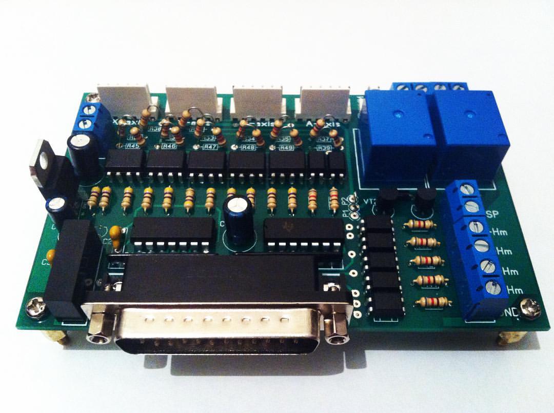

Re: Станок 600х400х150 мм
Закончил паять плату опторазвязки
-eQ_pVsQs0Y.jpg (3309 просмотров) <a class='original' href='./download/file.php?id=129233&mode=view' target=_blank>Загрузить оригинал (80.03 КБ)</a>

Знакомая плата. Один вопрос нафига? :-). Посчитал стоимость комплектухи и заказал готовую mach3 на 5 осей с управлением шпинделем 0-10В за 400руб. Если не секрет во сколько обошлась?
evgenymcp писал(а): готовую mach3 на 5 осей с управлением шпинделем 0-10В за 400руб
эту шлаковую плату я уже использовал, никакой оптоизоляции там нет

Да, но у нормальных драйверов на входе оптопары :-)
