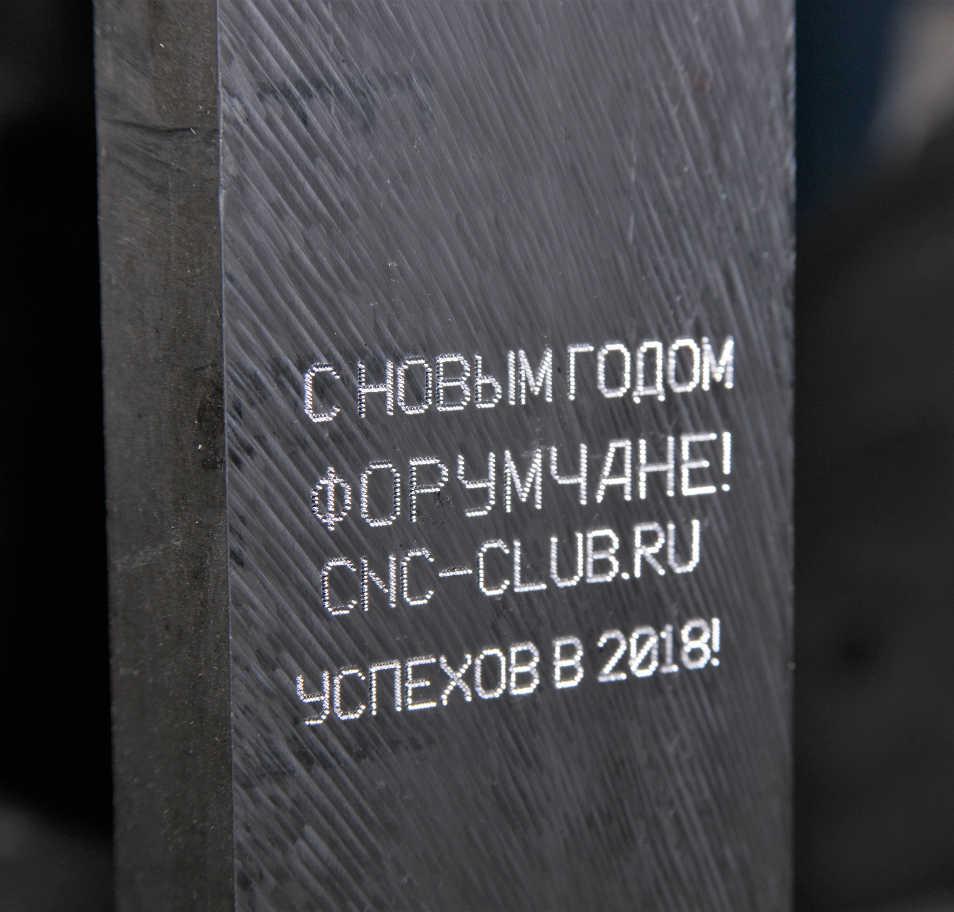

С НОВЫМ 2018-М ГОДОМ ВСЕХ ФОРУМЧАН
Сообщение Leonid Vs »
Всех-всех поздравляю с новыми надеждами, новыми радостями!
Всем здоровья и побольше заказов-работы!
KRAS2026_CNC-CLUB С НОВЫМ ГОДОМ.JPG (3927 просмотров) <a class='original' href='./download/file.php?id=127931&mode=view' target=_blank>Загрузить оригинал (1.84 МБ)</a>
Грамотных технологов!
Справедливых руководителей, не временщиков!

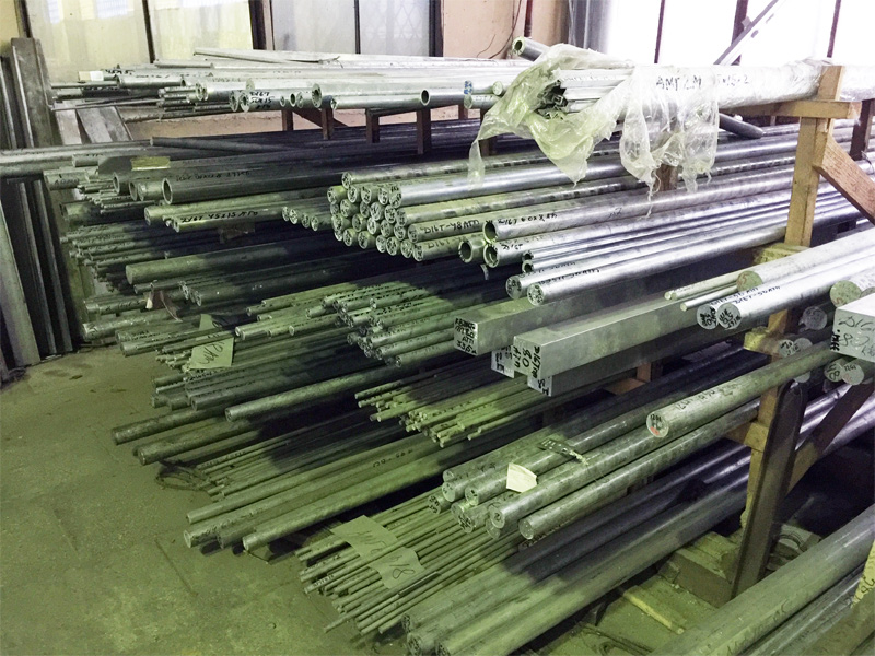

Понадобилась еще труба. Сошел бы любой справ а-ля АД31-33, АМГ6, так как на этот раз требования низкие. Но, блин, нифига же опять нигде нет, или от 2 месяцев, или тонны, или по 900-00-2000 р/кг. В магазинах только силумин со стенкой 1 мм. Пришлось ехать на "Завод авиапрофилей", так как других мест "по цене для юриков/из наличия/сейчас" я не знаю, а все что здесь советовали, оказалось никаким - ничего нет, не было и не будет (из того что мне нужно). Прежний менеджер "ЗАП" недели 2 до этого канифолил мозг, но когда я позвонил, выяснилось, что он там уже не работает (я аж перекрестился). С девочкой-менеджером все решил за 15 минут и тут же выехал, а мне до этого края света всего 40 минут по пробкам в 5-6 баллов. Заранее попросил найти трубу, чтобы потом краном не разбирали 2 тонны, что занимает минут 20-30, если вы один, или час, если грузятся другие клиенты.
Купил трубу, и кое-что еще подарили из закутка, где хранят обрезки, которые мне сгодятся на втулки и пробки. Для НИИ или крупного завода - это мусор, а для меня - заготовки.
А вот куда идет весь этот материал, повесили под конец года. Это "малый" проект, побочный так сказать.
Dan-1.jpg (3896 просмотров) <a class='original' href='./download/file.php?id=127959&mode=view' target=_blank>Загрузить оригинал (334.19 КБ)</a>
