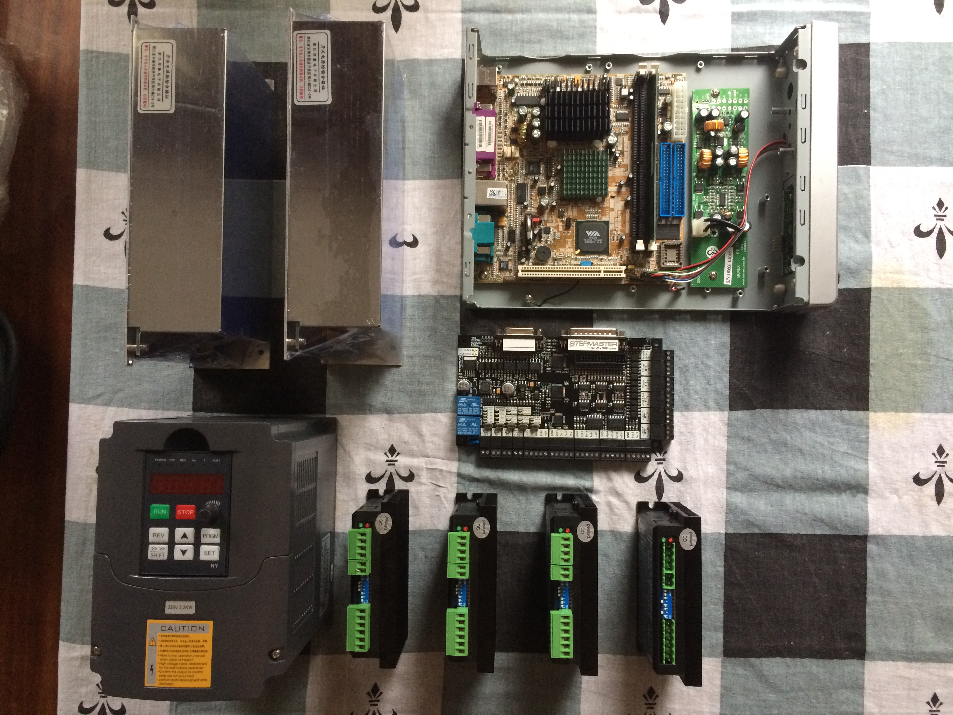

Разложил на столе электрические компоненты, занимает много места, большой придется ящик подбирать... )

CybSys писал(а):Разложил на столе электрические компоненты, занимает много места, большой придется ящик подбирать... )
Я брал шкаф IEK за 3200р все влезло

Офигеть... ящики еще не смотрел, но буду разводить сам... так как знакомый электрик меня пошлет ввиду того что если разводить все в соответствии со спецификациями (он очень принципиальный), нужен ящик 1х1 метр, и стоить он будет... (((
Но спасибо...

А если подобрать корпус от/для терминала подходящего размера? Туда можно и монитор всунуть. У меня аналогичный вопрос возникнет месяца надеюсь через 2.
Lafayette
Сообщения: 3349
Репутация: 445
Re: Фрезерный портал по дереву, пластикам, цвет.мету - 2500х
Сообщение Lafayette »
У меня до сих пор висит и не знаю что и делать. 5 приводов ещё и транс ко всему остальному.
Возможно сделаю пару отдельных.

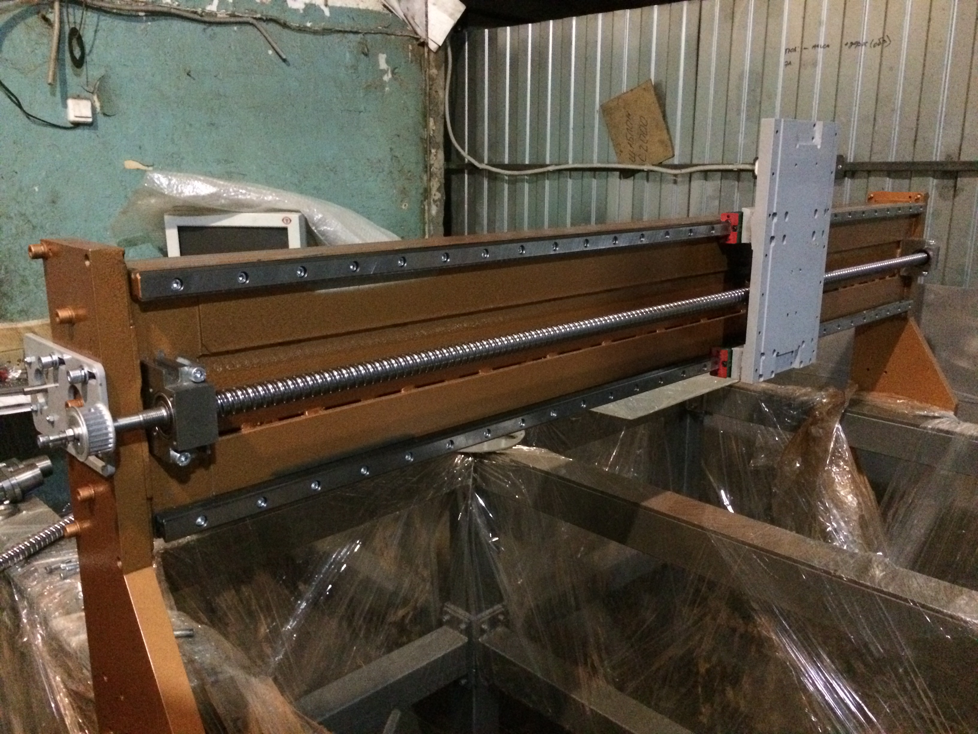

Покрасил портал... цвет медный с молотковым эффектом, а не детской неожиданности :hehehe:
IMG_4499[1].JPG (5735 просмотров) <a class='original' href='./download/file.php?id=120837&mode=view' target=_blank>Загрузить оригинал (1.38 МБ)</a>

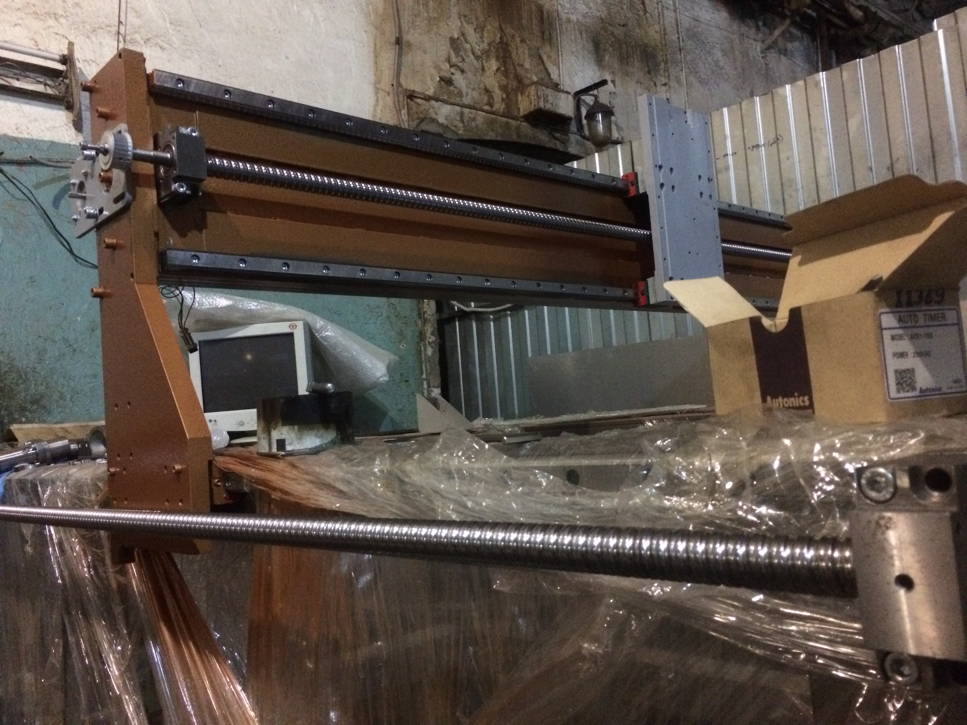

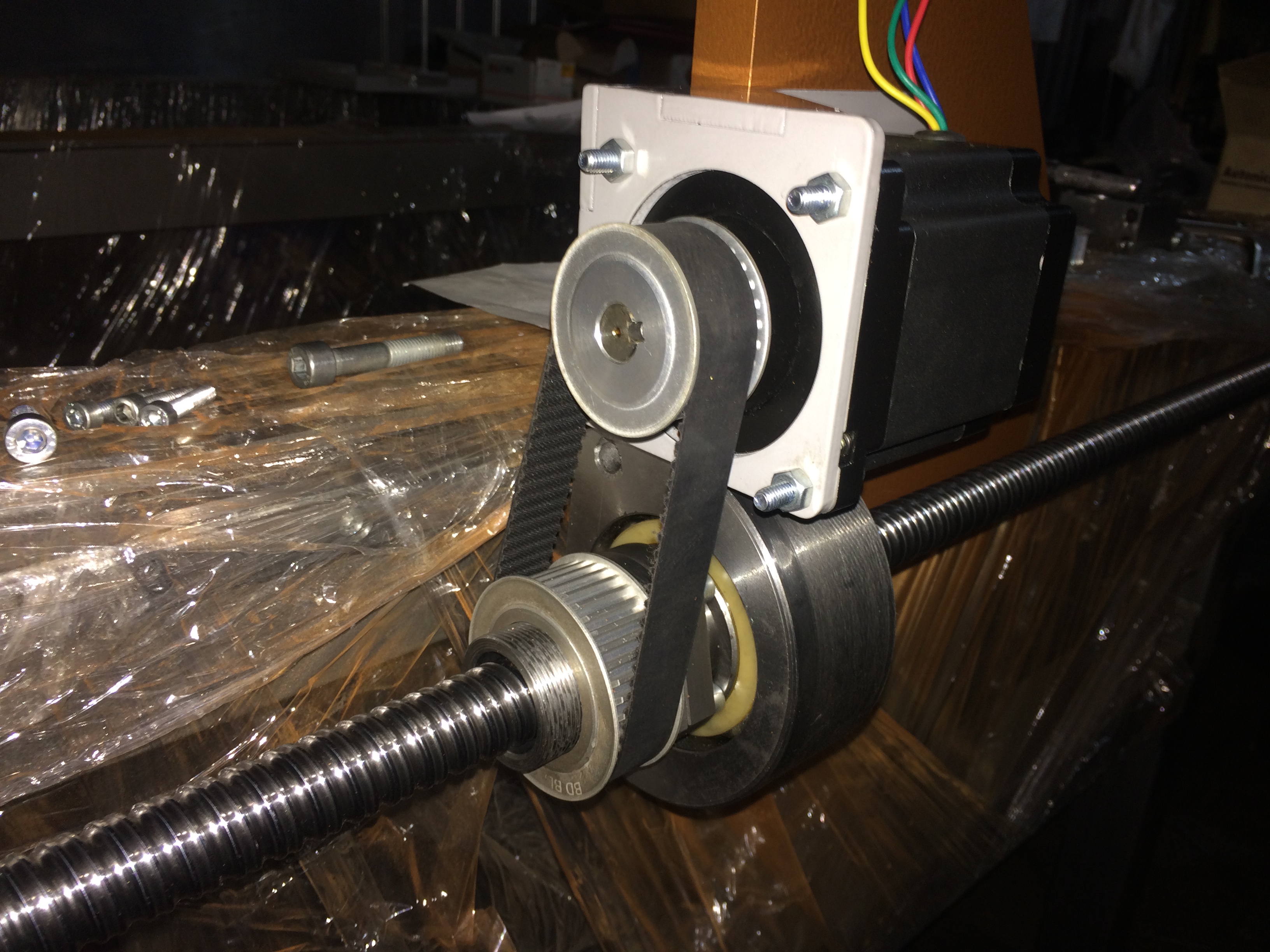

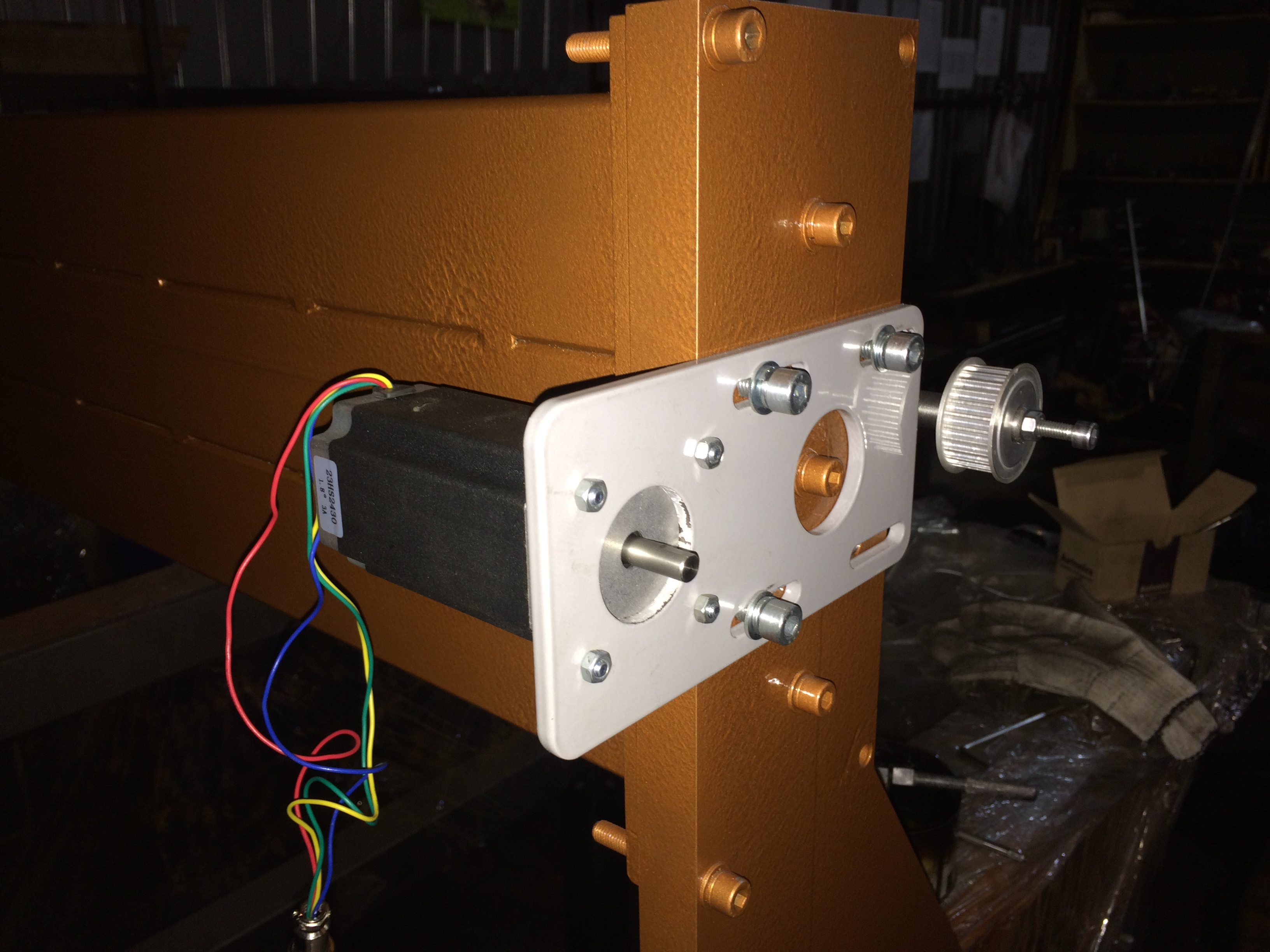

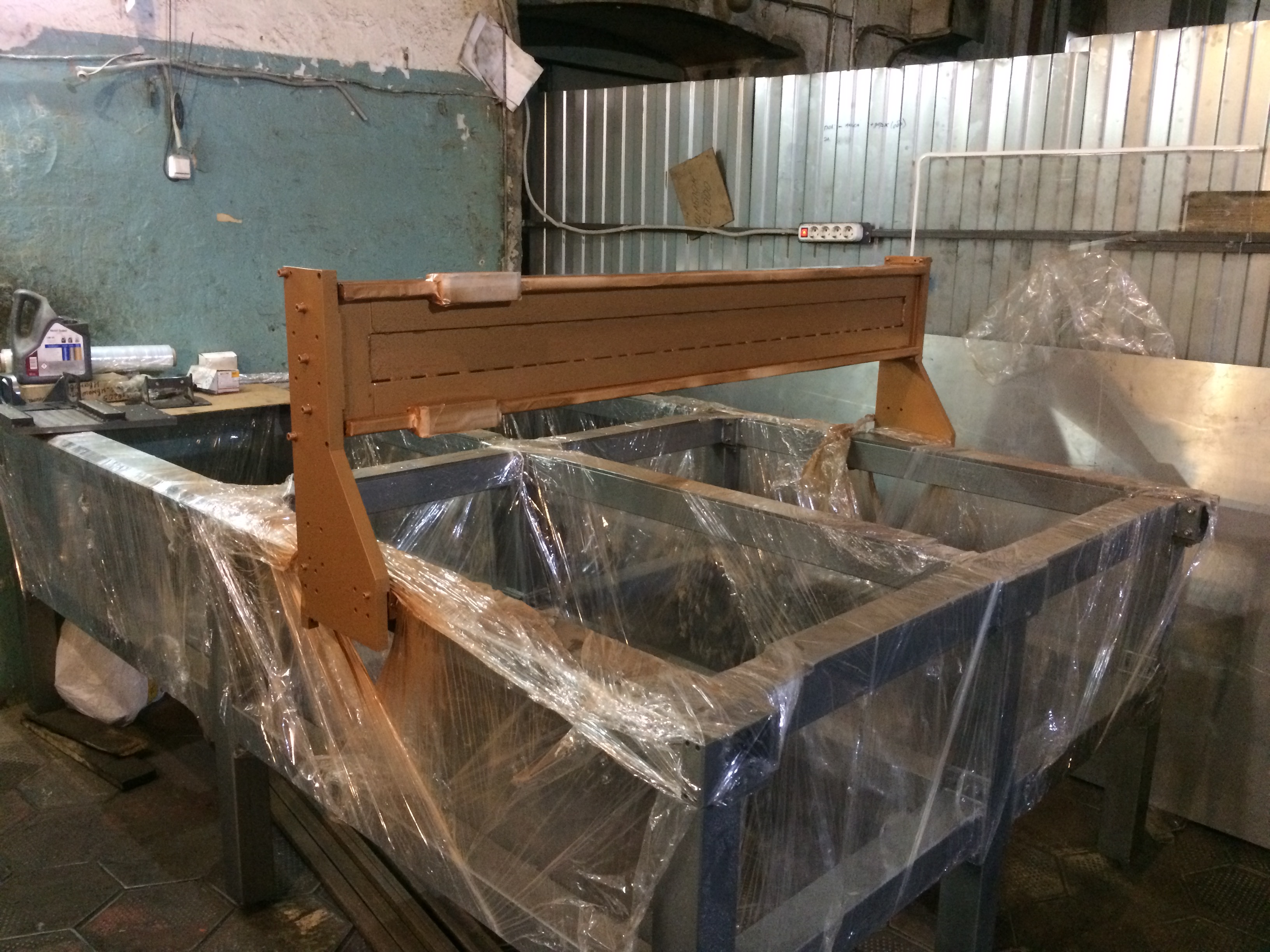

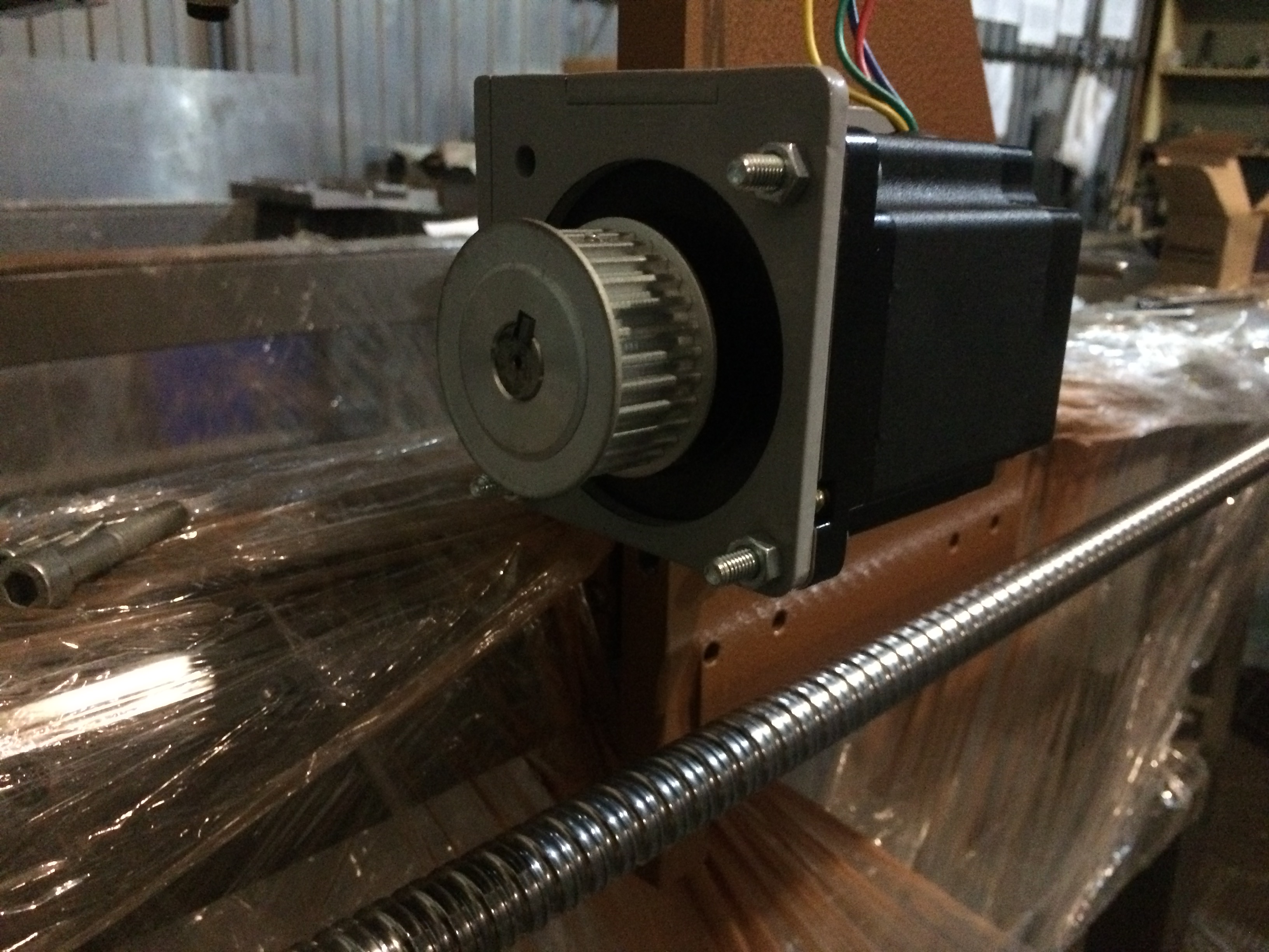

Вот потихоньку и со станком сопрягаем:
https://www.youtube.com/watch?v=6rTyu-6wAug
IMG_4783.JPG (4865 просмотров) <a class='original' href='./download/file.php?id=129016&mode=view' target=_blank>Загрузить оригинал (1.51 МБ)</a>
IMG_4784.JPG (4865 просмотров) <a class='original' href='./download/file.php?id=129017&mode=view' target=_blank>Загрузить оригинал (1.59 МБ)</a>
IMG_4785.JPG (4865 просмотров) <a class='original' href='./download/file.php?id=129018&mode=view' target=_blank>Загрузить оригинал (1.38 МБ)</a>
IMG_4786.JPG (4865 просмотров) <a class='original' href='./download/file.php?id=129019&mode=view' target=_blank>Загрузить оригинал (1.25 МБ)</a>
IMG_4787.JPG (4865 просмотров) <a class='original' href='./download/file.php?id=129020&mode=view' target=_blank>Загрузить оригинал (1.82 МБ)</a>
not4u
Сообщения: 261
Зарегистрирован: 15 ноя 2016, 00:01
Репутация: 42
Откуда: Ivanovo
Сообщение not4u »
А зачем делать на винтах?
На винтах надо делать а вот на рейках точно ненадо делать.
