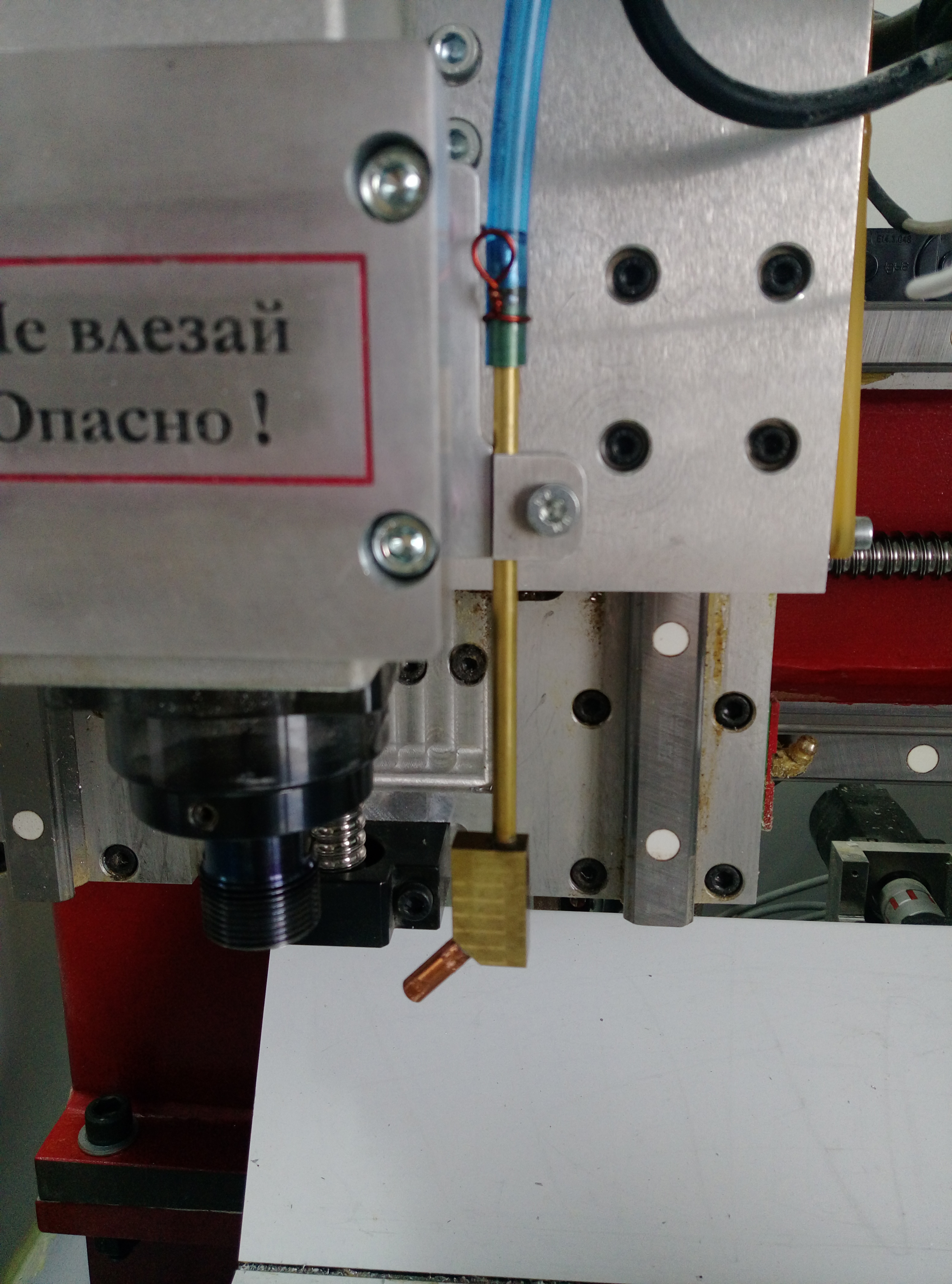

Собрал для станка масляный туман , с промышленным не сравнить но результат есть.
доработанный пневмолубрикатор (7294 просмотра) <a class='original' href='./download/file.php?id=118649&mode=view' target=_blank>Загрузить оригинал (3.15 МБ)</a>
форсунка из наконечника полуавтомата (7294 просмотра) <a class='original' href='./download/file.php?id=118650&mode=view' target=_blank>Загрузить оригинал (3.04 МБ)</a>
обработка на сухую , алюминий вязкий марку не знаю (7294 просмотра) <a class='original' href='./download/file.php?id=118651&mode=view' target=_blank>Загрузить оригинал (3.54 МБ)</a>
а теперь с туманом (7294 просмотра) <a class='original' href='./download/file.php?id=118652&mode=view' target=_blank>Загрузить оригинал (3.28 МБ)</a>
а теперь с туманом

Какое давление подется в него ? Какой расход воздуха получается?
paganel
Сообщения: 158
Зарегистрирован: 21 июл 2015, 11:47
Репутация: 214
Re: ЧПУ на сварной раме.
Сообщение paganel »
Давление на выходе стоит 1бар , давление в резервуаре для масла 1.6 бар .
Расход не знаю какой . У жиклёра отверстии 0,6мм .

Тока дышать этим плохо. Нужен закрытый кабинет с вытяжкой.

Станок закрыт в коробе но без вытяжки.
На работе сверлильная ЧПУ и ленточная пила с масляным туманом без вытяжки , в метрах трех от них стоишь , правда помещение большое .

Ну на работе нашим шефам тоже плевать на работяг. Только ведь делаешь для себя. Тебе же дышать. Думаю стоит озаботится хотя б вытяжкой какой,чтоб легкая взвесь выходила а не летала по помещению.

Заметил что в емкости просто масло, а по сему совет: -используйте лучше СОЖ, ибо масло затрудняет выдувание стружки из зоны резания и гораздо хуже отводит тепло, нежели чем эмульсия.

Это специальное масло для СОЖ , эмульсию нужно лить а не распылять и тогда нужно городить корыто для сбора эмульсии да и грязи больше.
