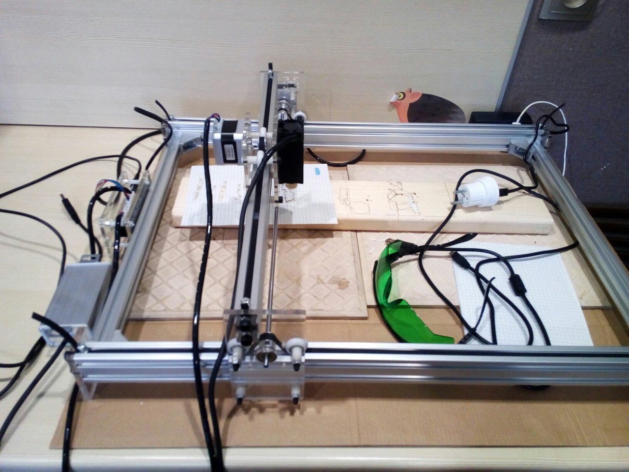

Китайский гравёр. 2.5 Вт.

Рабочее поле: 30х40
Обрабатываемые материалы: бумага,дерево,текстиль
Чертежи, фото, видео станка:
Примеры изделий (фото):

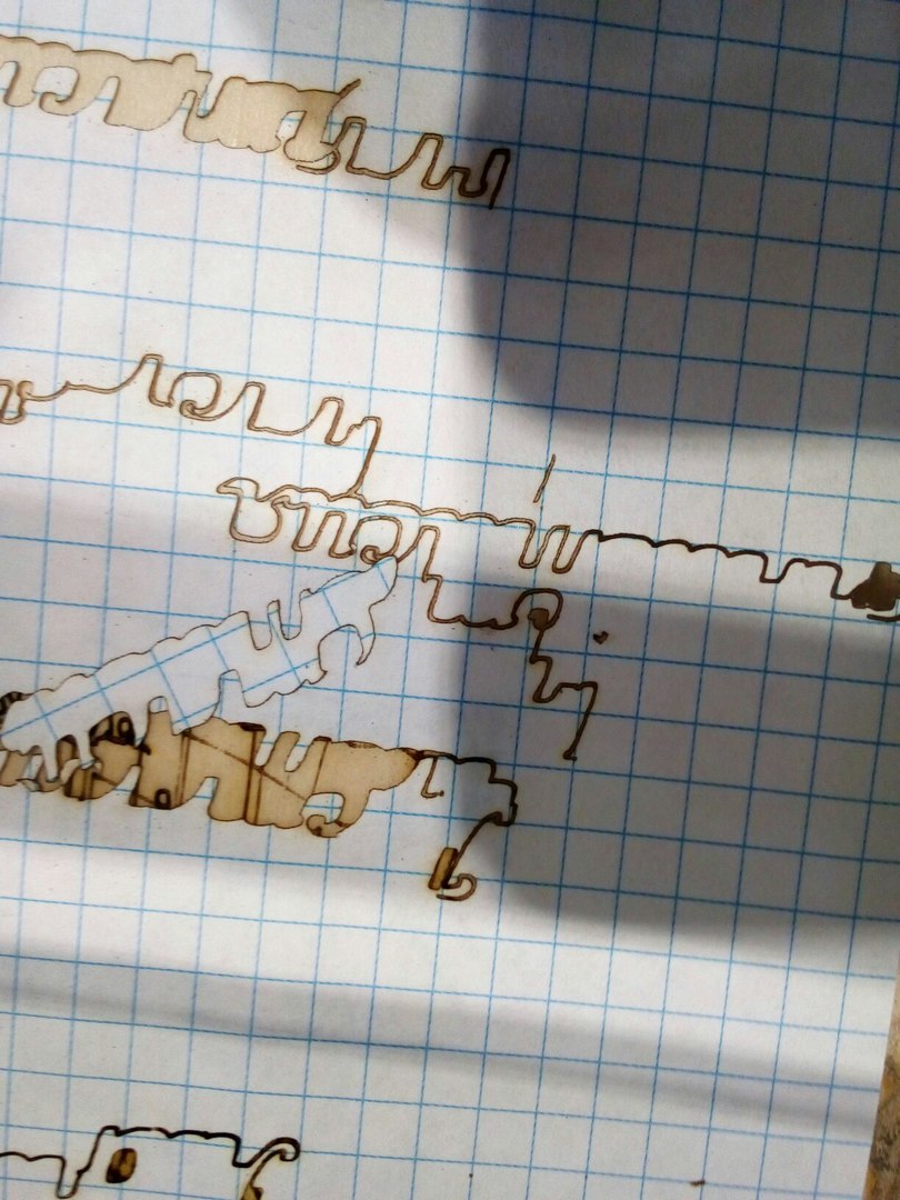

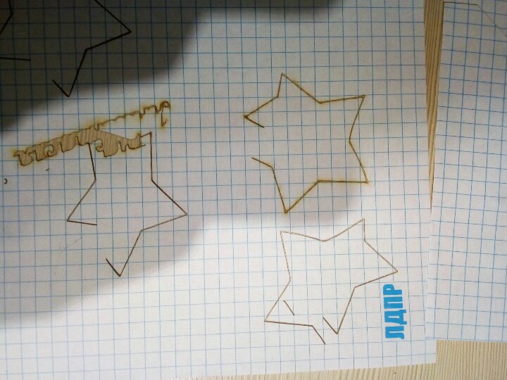

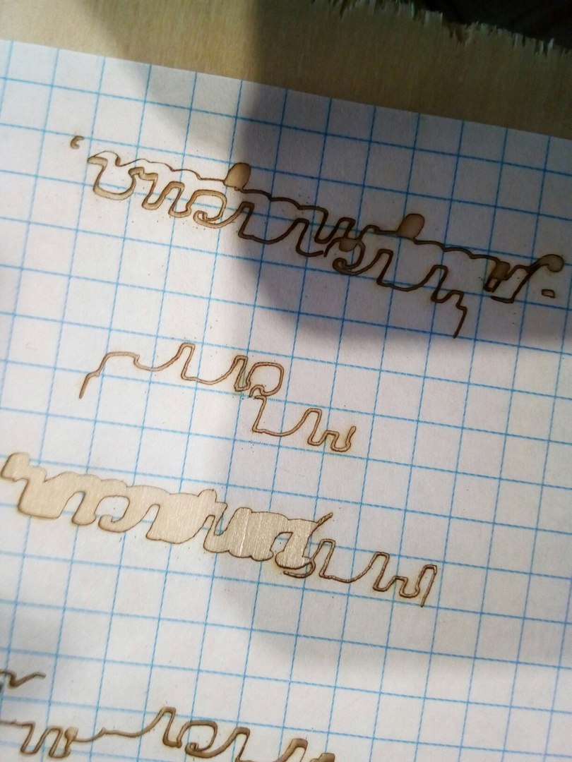

Вопросы: не сопоставляется начало реза и конец. как будто смещается неправильно ось

как решить проблему? ЗАранее благодарен.
Программа benbox.

Траектория всегда одна и та же или разная при одной УП?
Возможно, шаговик пропускает ходы так как что-то заедает или просто тяжелый стол. Уменьшите для пробы ускорение и подачу.

Попробую, но он не то что пропускает. он режет, а потом резко режет в другую сторону. Как будто не запоминает координаты где закончил и начинает резать в другом месте. причём он режет дискретно один контур

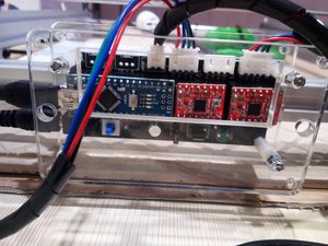

Либо контакты перепутаны у степпера либо драйвер выдаёт слишком много/мало тока, подкрути напряжение, посмотри.

Силва писал(а):Вопросы: не сопоставляется начало реза и конец. как будто смещается неправильно ось
Напиши программу в блокноте и сохрани с нужным расширением (.nc например), запусти программу на выполнение:
G0 X0 Y0
G1 F500
M3 S1000
X0 Y100
X100 Y100
X100 Y0
X0 Y0
M5
Должно выжечь квадрат со стороной 100мм.
Фотки выложи сюда...
