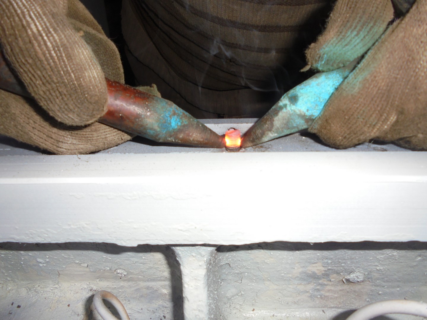

Начали подготовки к установки рельсов оси Х. Винты с внутреннем шестегранником что поджимают рельс малость закисли и не хотят откручиваться. Когда снимали старый рельс у некоторых болтов шляпки легко отвалились и остались в станине торчать "пеньки". Чтобы их выкрутить при помощи транса для точечной сварки нагрели их:
DSC05712 (Копировать).JPG (4040 просмотров) <a class='original' href='./download/file.php?id=128512&mode=view' target=_blank>Загрузить оригинал (270.97 КБ)</a>
DSC05719 (Копировать).JPG (4040 просмотров) <a class='original' href='./download/file.php?id=128513&mode=view' target=_blank>Загрузить оригинал (302.25 КБ)</a>
DSC05724 (Копировать).JPG (4040 просмотров) <a class='original' href='./download/file.php?id=128514&mode=view' target=_blank>Загрузить оригинал (268.2 КБ)</a>
