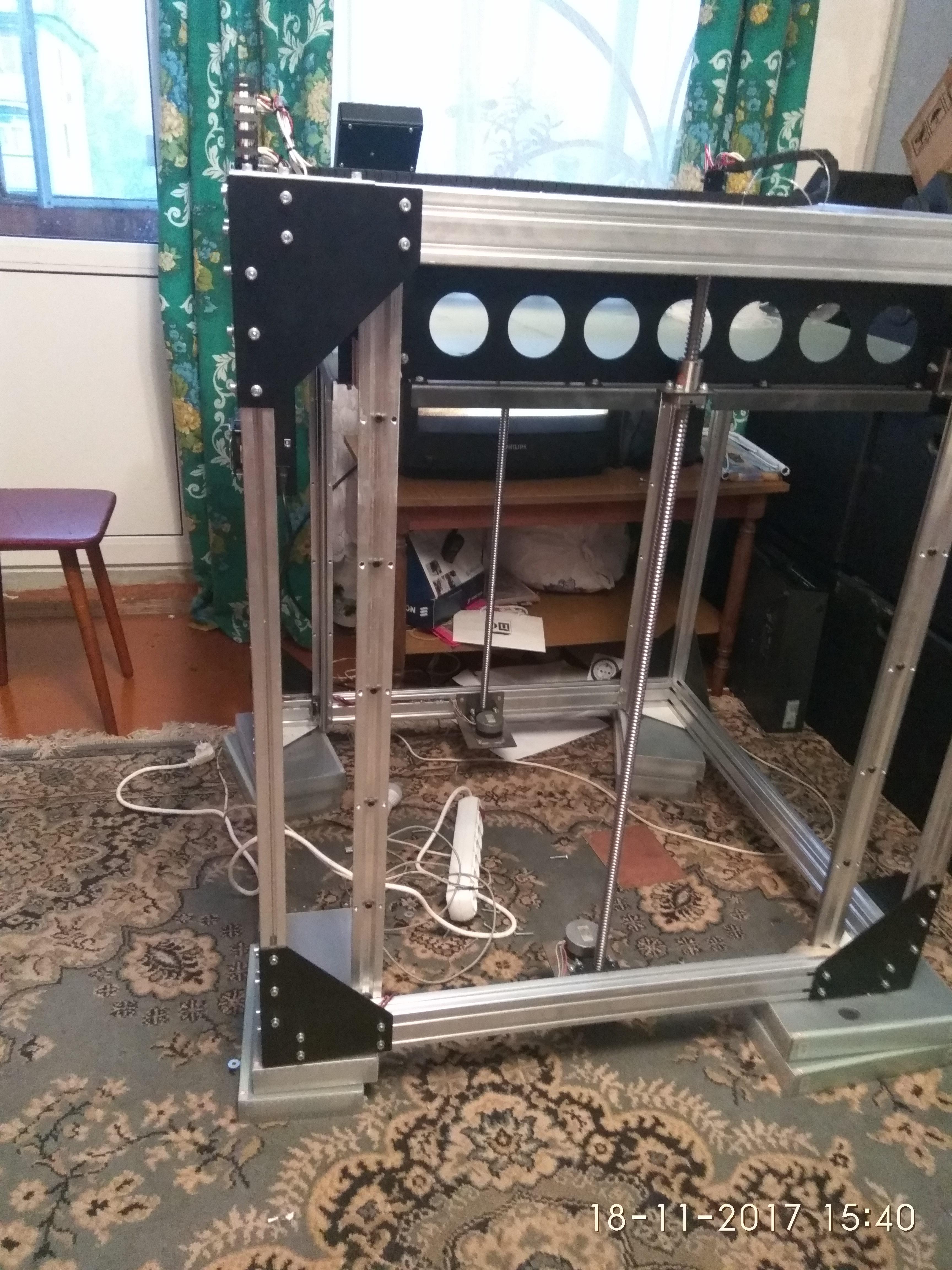

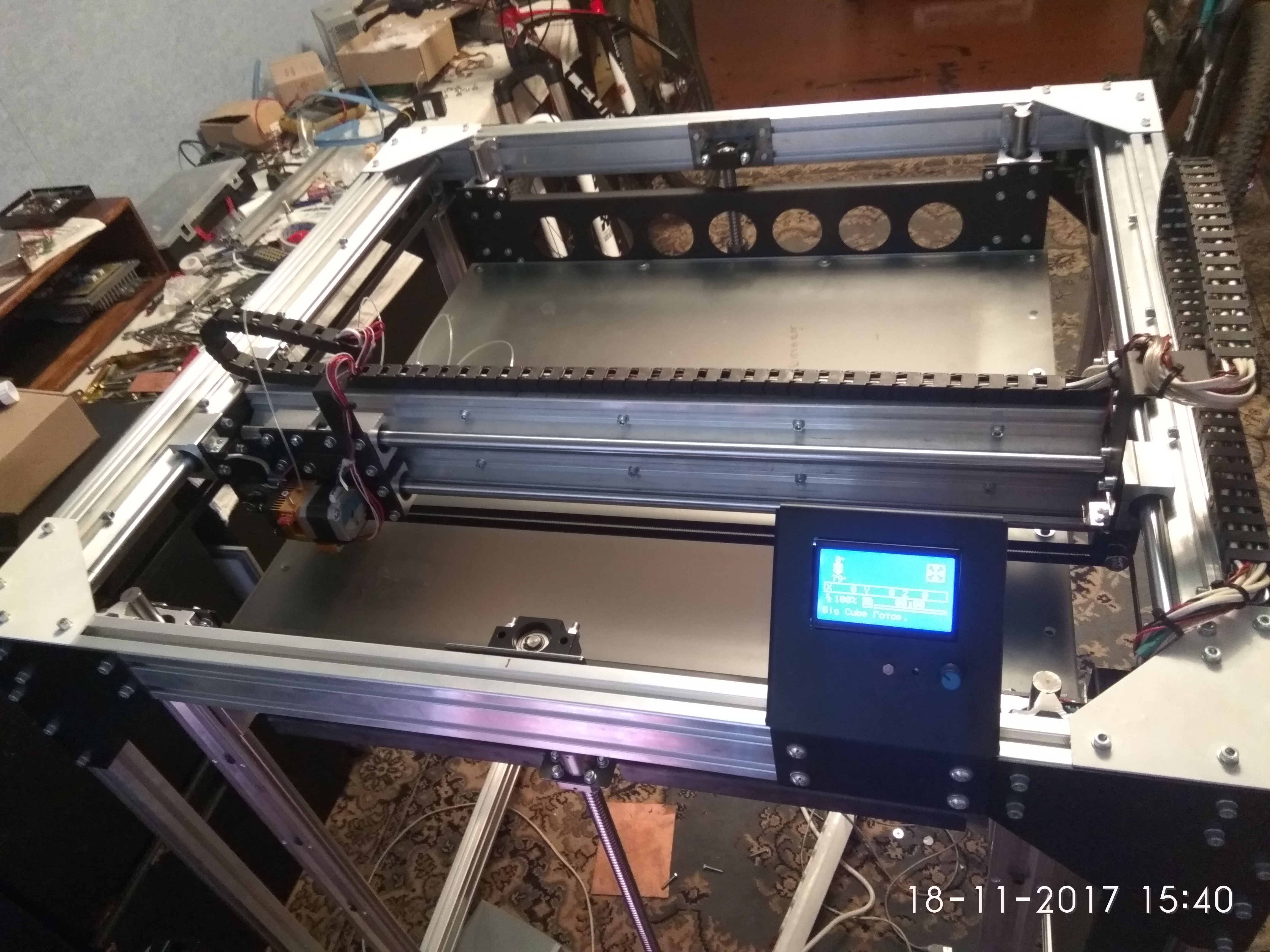

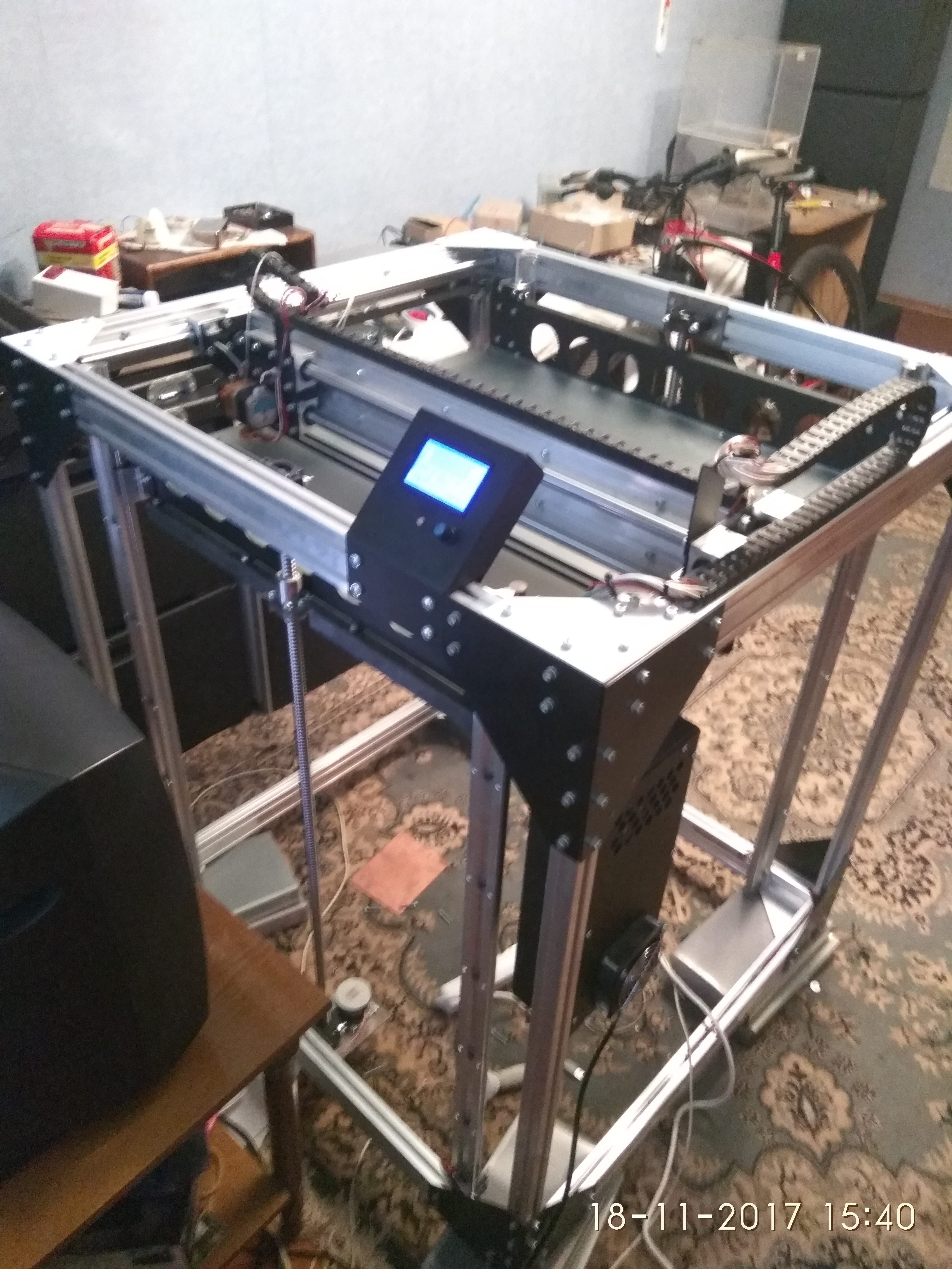

Описание станка, основные характеристики: Профиль 30й, направляющие SBR16, привод осей X и Y ремень GT2 10mm, оси Z швп 1605, движки все NEMA23
Рабочее поле: 620мм х 540 мм х 770мм
Чертежи, фото, видео станка:
IMG_20171118_154027.jpg (5587 просмотров) <a class='original' href='./download/file.php?id=124877&mode=view' target=_blank>Загрузить оригинал (5.56 МБ)</a>
IMG_20171118_154034.jpg (5587 просмотров) <a class='original' href='./download/file.php?id=124878&mode=view' target=_blank>Загрузить оригинал (5.82 МБ)</a>
IMG_20171118_154056.jpg (5587 просмотров) <a class='original' href='./download/file.php?id=124879&mode=view' target=_blank>Загрузить оригинал (5.75 МБ)</a>
[/b]
Вопросы:
Прошивка Marlin 1.1.5, принтер все нормально печатает под управлением любой программы к примеру Protoface, но не как не могу заставить работать с флешки, точнее ведет неадекватно!
Как только начинаю с SD печатать, всякие непонятный движения, то печать вообще в другой области то через каждые 10-20 секунд паркуется то по оси Х то по оси У. То еще что то такое впечатление что при чтении с карты
читает не всю строку. То там где должна быть одна скорость очень медленно подводит оси, вообщем полный рамдом! Кто с таким сталкивался. Я думал что потере идут по шине SPI по которой картридер включен и уменьшел ее в 4 раза в прошивке, не помогло! Народ Хелп! Просто печатать с компа не выход для меня!

Такая же картина. Чего то намудрили в новых прошивках. Всё нормально работает в стабильной версии Marlin 1.1.3. Помучился с Marlin 1.1.5 и с Marlin 1.1.6. Плюнул на них и загрузил обратно отлаженную Marlin 1.1.3.
