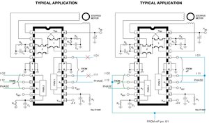

Добрый день уважаемое сообщество. Вот такой вопрос...

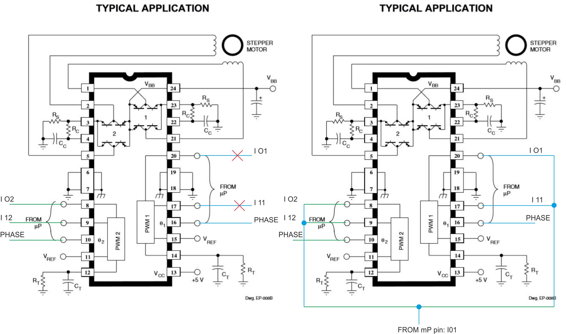

Ввод: есть вышивальная машина, сгорел драйвер UDN 2916 шаговика. Драйвер перепаял и ужас - при пробое выгорели два выхода микроконтроллера. Но целые остались PHASE pin.
Вот так подключил. Работает, все гладко и уверенно. Вопрос: так можно подключать при безвыходности, нужна ли дополнительная обвязка, и что делать с висящим выводом контроллера, подтянуть к земле или питанию и чем, 1К или 0,5М или 10М?
Спасибо огромное!

Работает - хорошо. Выводы I01, I11, I02, I12 задают максимальный ток в обмотках. В случае их объединения будет либо Imax, либо 0. То есть может получиться, что не будет режима удержания. Если он необходим, выводы I11 и I12 отсоединить от управления микроконтроллером и подключить через резистор 3 - 10кОм к +5В. Тогда в режиме удержания через обмотки двигателя будет течь ток Imax/3. Опять же, нужно понаблюдать, сильно ли греется двигатель и драйвер. Не приведет ли установка максимального тока к выходу из строя очередного драйвера.

Здорово, так скоро. Ответ исчерпывающий. Сделаю оба варианта: Imax и 33% - понаблюдаю.Все равно выходы на контроллере уже не оживить. Теплоотвод увеличу. Спасибо!
