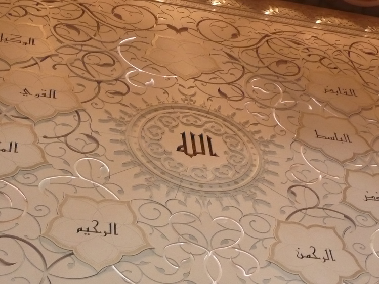

Yeltaev, ты забыл написать, что именно хочешь вырезать? Желательно с фото.
Основной проблемой будет то, что на таких расстояниях станок будет гулять на +-несколько мм.
Гулять будет как из-за прогиба станины, портала, направляющих, так и из-за прогиба стола и обрабатываемого материала.
Все эти прогибы и неточности можно тем или иным образом выправлять, но все они будут стоить денег и сил.
И вот тут и встает вопрос, какой точности и повторяемости по осям надо достичь? <=> Что будешь делать на станке :)

Да точность это настолько "расплывчатое" понятие что просто ужас здесь я согласен. как говориться точность точности рознь !
вот сидит у меня мыслишка одна о направляющих. есть у нас в городе ремонтно механический завод там много каких станочков имеется. может изготовить там направляющие (рельсы) на которых будет ездить балка. направляющие сделать из 4 или 5мм листового метала шириной см 15-20 отфрезеровать их по торцу с обеих сторон сварить станину и уже париться с точной установкий рельс на раму после откалибровать под рельсы сам стол точнее то что будет "столешницей". как считаете?

нужно чтобы на станке можно было делать такие изделия
f_19562671.jpg (3440 просмотров) <a class='original' href='./download/file.php?id=8573&mode=view' target=_blank>Загрузить оригинал (190.38 КБ)</a>
