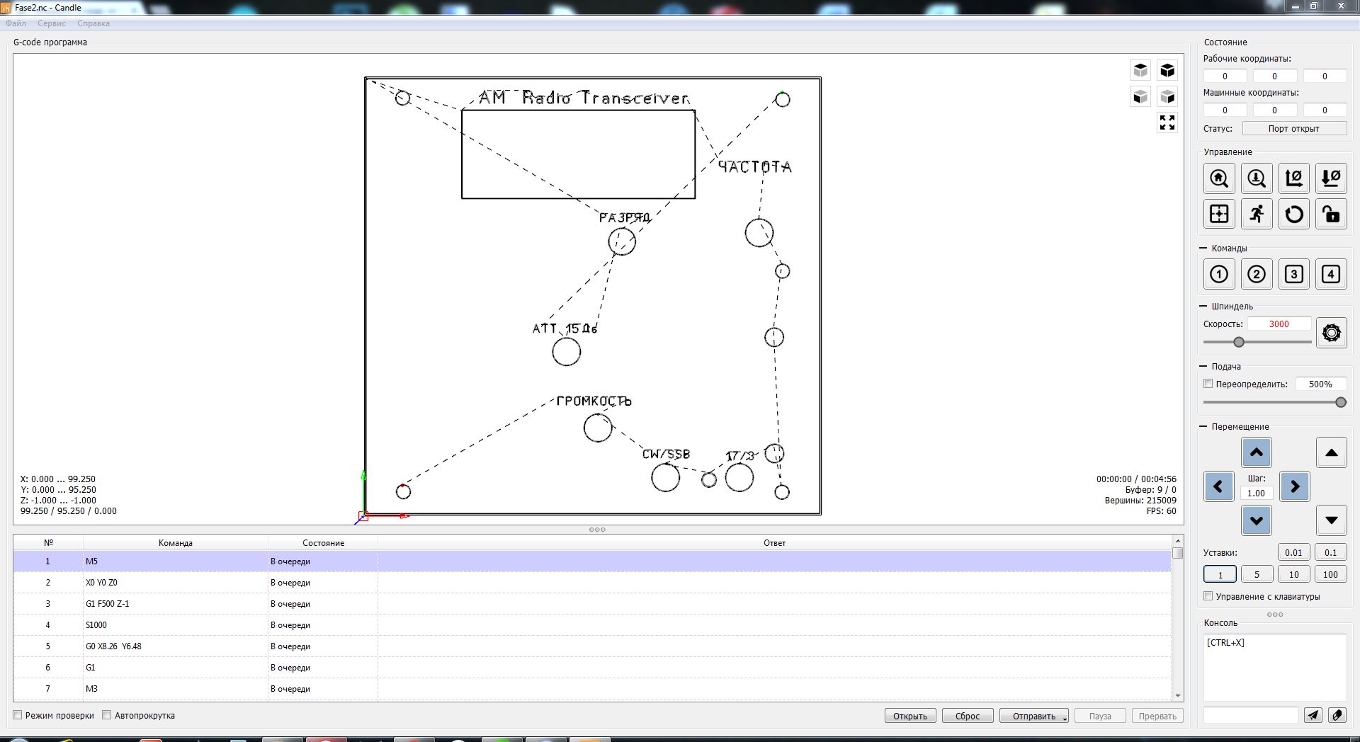

Сообщения: 4605
Один хороший форумчанин прислал мне много материала для тестов, и вот понемногу продумываю варианты создания лицевых панелей для устройств, или во фьюжене, или в diptrace, или в спринте, или из этой программы, для этого по сути требуется:
1) контур платы определённого размера (фрезеровка)
2) Отверстия определённых диаметров, размеров, форм(круг, прямоугольник). (фрезеровка или сверловка)
3) Текст определённого размера, и выбранного шрифта (возможно + ещё специфический скелетный шрифт) (гравировка)
4) несколько видов шкал (гравировка)

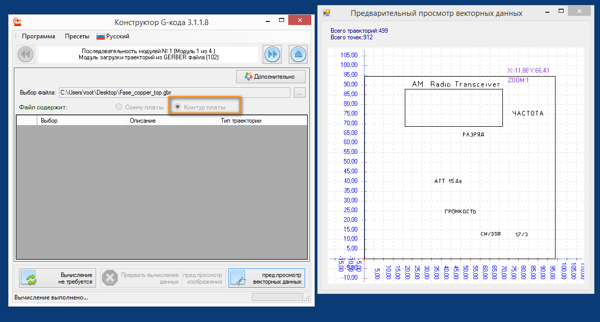

Сообщения: 4605
В новой программе есть модуль №102 для загрузки данных из гербер файлов, при выборе файла программа спрашивает это будет схема, или контур платы.
Я из спринта сделал гербер файл, который загрузил в мою программу, в результате чего, если при выборе файла мы указываем что это схема, то получаем такой вид:
А если это контур, то такой:
Проще говоря я при парсинге игнорирую толщину проводников.
Но есть пока нюансы, с отверстиями:
2017-12-07_165051.png (2995 просмотров) <a class='original' href='./download/file.php?id=126265&mode=view' target=_blank>Загрузить оригинал (35.75 КБ)</a>

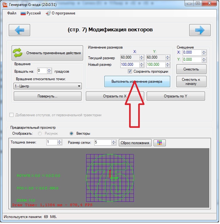

Rom327
Сообщения: 2989
Репутация: 437
Настоящее имя: Роман
Откуда: Подольск
Сообщение Rom327 »
y-u-r писал(а):Может надо было снять "галку" сохранять пропорции и насильно вписать нужное число ?
"Галку" снимать не надо. Надо просто указать требуемый размер и нажать кнопку "выполнить изменение размера" (справедливо для версии 51...)
75.jpg (2948 просмотров) <a class='original' href='./download/file.php?id=126290&mode=view' target=_blank>Загрузить оригинал (137.98 КБ)</a>

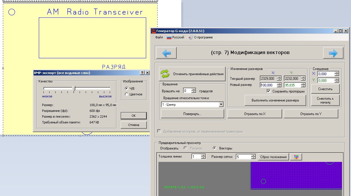

y-u-r
Сообщения: 68
Зарегистрирован: 18 дек 2016, 06:43
Репутация: 4
Сообщение y-u-r »
То же самое практически вышло.....
Программа 51v забирает разрешение и превращает его в мм / Опять же не точно .
из Лайки в 51v
2362 х 2244 в 2329 х 2232 преобразовала в (мм) уже с ошибкой.
И когда обратно преобразовываю - еще набегает ... 100,0 и второе окно мне уже предлагает 95,835.
Думаю еще погрешность дают миллиметры поля в Лайке.
В программе 51v делаем же скелетезацию - она и обрезает лишнее поле оставляя рисунок.....
Файл Лайки в архиве.
2.jpg (2928 просмотров) <a class='original' href='./download/file.php?id=126297&mode=view' target=_blank>Загрузить оригинал (180.65 КБ)</a>
Fase.rar
(3.56 КБ) 260 скачиваний
Rom327
Сообщения: 2989
Репутация: 437
Откуда: Подольск
Сообщение Rom327 »
y-u-r писал(а):И когда обратно преобразовываю - еще набегает ... 100,0 и второе окно мне уже предлагает 95,835.
Программа Сергея тут похоже не при чем: при попытке экспорта в Jpeg уже размер убегает...

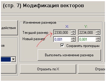

y-u-r
Сообщения: 68
Репутация: 4
Сообщение y-u-r »
На рисунке всё норм .
У меня плата 100х95 - размер такой.
95 мм и набегает 95,8
И вопрос : почему она рисунок сразу увеличивает в 200 раз ?

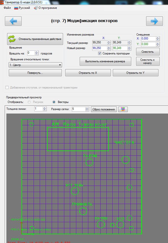

Rom327
Сообщения: 2989
Репутация: 437
Откуда: Подольск
Сообщение Rom327 »
y-u-r писал(а):На рисунке всё норм .
Чего то у меня ничего не набегает... Или я не могу понять суть проблемы.
Немного изменил размер твоего рисунка, чтобы квадрат оказался точно посередине платы. Получился размер 99,25 х 95,25.
Экспорт в Jpeg. Далее задается первый размер в программе 99,25. Программа правильно вычисляет второй размер: 95,249.
5.JPG (2906 просмотров) <a class='original' href='./download/file.php?id=126307&mode=view' target=_blank>Загрузить оригинал (117.15 КБ)</a>
6.JPG (2899 просмотров) <a class='original' href='./download/file.php?id=126312&mode=view' target=_blank>Загрузить оригинал (190.63 КБ)</a>
Fase2.rar
(211.31 КБ) 251 скачивание
https://vk.com/rom327
y-u-r
Сообщения: 68
Репутация: 4
Сообщение y-u-r »
Я в ступоре !!!
У меня всё равно косяк !!!!!
Дикие цыфры .....
Система Win7 , прога 51v , Экспоррт из Лайки в jpg.
Далее выбираю :
1-рисунок(контур) -
2 выбор файла jpg + скелетизация
3 далее
4 далее
7 и получаем текущий размер 2328 х 2231 !!!!
Где засада ??? :wik: :wik: :wik: :wik: :wik:
1.jpg (2886 просмотров) <a class='original' href='./download/file.php?id=126316&mode=view' target=_blank>Загрузить оригинал (32.62 КБ)</a>
Rom327
Сообщения: 2989
Репутация: 437
Откуда: Подольск
Сообщение Rom327 »
А засада в том, что это размер в пикселях! Так что не парься и указывай тот размер, который нужен ручками...
