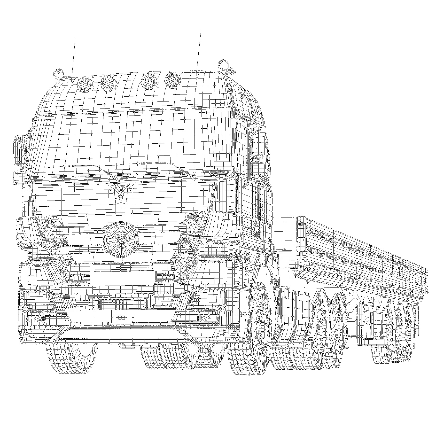

Подскажите, пожалуйста.
Есть рисунок в растре (черно-белый). Состоит из линий. При переводе в вектор в Арткаме каждую линию (образно говоря) обводит вектором с двух сторон, что не устраивает. Вручную обводить - чокнуться можно.
Цель: гравировка линий, одна линия в рисунке - одна линия гравировки на материале. Надеюсь нормально объяснил.

Есть много программ которые переводят растр в вектор,тот же корел, но качество так себе будет.

Вот результат когда рисунок преобразуется в 2-х цветный, а потом применяется алгоритм скелетизации:
2017-12-07 12_22_53.jpg (5446 просмотров) <a class='original' href='./download/file.php?id=126241&mode=view' target=_blank>Загрузить оригинал (1.06 МБ)</a>
Как можешь видеть некоторые детали теряются, изменяя параметр который решает какой цвет будет белым, а какой черный, при преобразовании рисунка в 2-х цветный, можно добиться что некоторые элементы появятся, но при этом потеряются другие детали.
