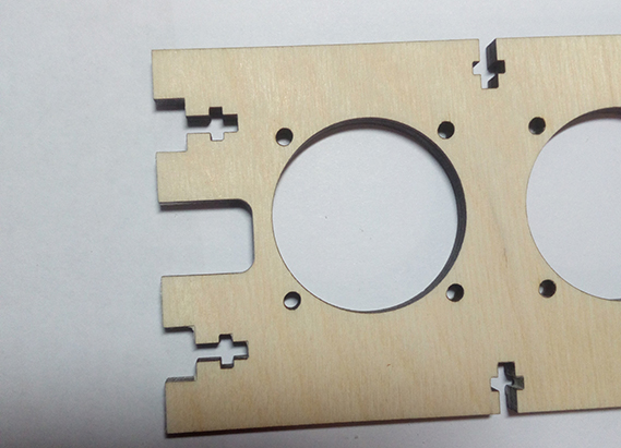

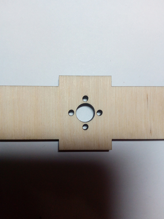

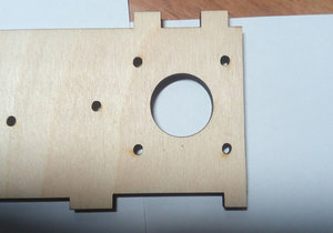

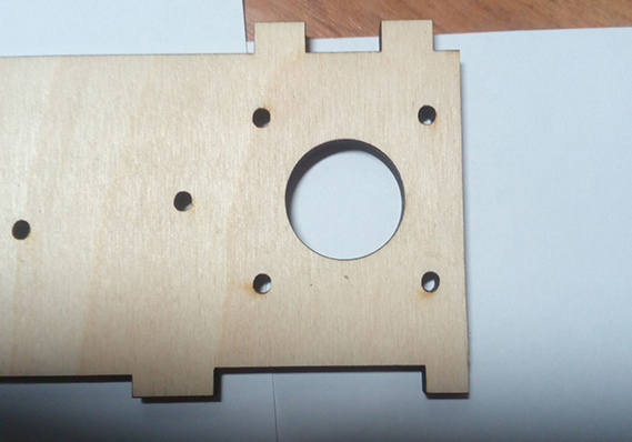

Вечер добрый. Не уверен что пишу в правильную ветку. Появился вот такой вопрос, вчера понадобилось мне воспользоваться услугами лазерной резки. Все как обычно, сделал файлики, отправил они вырезали, приехал забрал (до этого тоже кое что уже у них резал) Потом дома открыл то что порезали и был в нектором шоке, на лицо видно что у них у станка ушла парралельность/перпендикулярность осей, все отверстия вытянуты. Причем вытянуты как то странно, те что побольше вытянуты диагонально слева на право. Те что поменьше так же а еще по вертикали.
Вот хотелось бы услышать мнение тех кто вплотную занимается лазерной резкой, прав ли я, это откровенная халтура, и станок у них в разнос пошел, или они как то по другому накосячили, стоит ли поднимать бучу. Причем раньше заказывал все в порядке было. Прикладываю несколько фотографий.

Когда двигали ваши вектора по макету вероятнее всего случайно растянули по вертикали....ну и еще можно несколько вариантов предложить для этого непотребства....... вердикт-халтура ......

Растянуты ремни, инфа-сотка! А отверстия вытянуты по-разному, потому что точки начала реза находятся в разных местах.

Вот тоже сильно удивился до этого заказывал это же 1:1 все на отлично было.
niksooon
Там все немного по другому, они вектора вообще трогать не должны были.
Первый раз когда заказывал там посчитали по метражу и материалу что то совсем странное. Ок сказал я, а как вы считаете? сказали. В итоге уточнил как они раскладывали на лист, сам контура разложил, отправил. Они удивились, а говорят, так вы детали в детали, вкладываете (что в принципе логично, для экономии материала и уменьшения отходов) после этого порезали, притензий нет, все ок.
После этого еще несколько раз обращался, резать то же самое, ничего делать не надо, открыть файл, положить лист, нажать старт :hehehe:
И вот в последний раз такое и наваяли, я когда открыл аж офигел :evil: разумеется на месте не смотрел как порезали, раньше то все на отлично было.

На сколько это критично?
Стоит ли это вашего времени?
Вы допуски обговаривали?
Если нет, тогда и вопросов нет.
Думаю что станок у них, может банально ускорения не те.

Созвонился сегодя с теми кто делал. Как объяснили подобные отверстия, говорят что при резке фанера горит, и горит нераномерно, поэтому так получается что отверстия немного выгорают, причем это может быть произвольно в зависимости от листа фанеры.

Они в принципе предложили два варианта.
1. Привозите детальки мы заново все порежем, но результат будет примерно таким же, т.к мы детали проверяем прежде чем отдать, да и сами готовые детали шлифуем, клеим.
2. Привозите детли и мы вам полностью вернем деньги.
