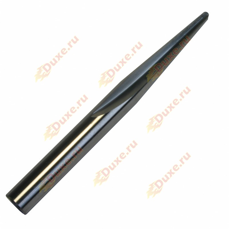

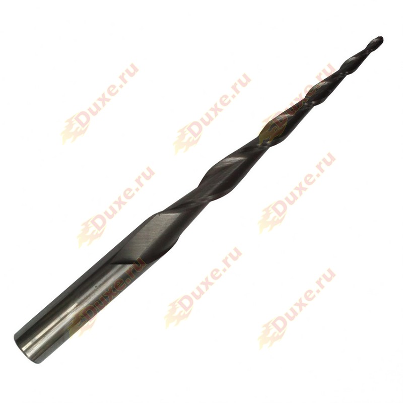

Добрый день.
Две фрезы, обе как пишут для 3D обработки древесины.
Скажите в чем разница?
1. Спиральная фреза-гравер R0.5*25*4D*50
2. Фреза коническая 2х заходная R=0.5 L=60 для 3D.
И какую, когда лучше применять.
Спиральная фреза-гравер R0.5*25*4D*50 (1939 просмотров) <a class='original' href='./download/file.php?id=126112&sid=1dde47512943f3ccb61bddc1b5fc25a3&mode=view' target=_blank>Загрузить оригинал (39.38 КБ)</a>
Фреза коническая 2х заходная R=0.5 L=60 (1939 просмотров) <a class='original' href='./download/file.php?id=126114&sid=1dde47512943f3ccb61bddc1b5fc25a3&mode=view' target=_blank>Загрузить оригинал (46.37 КБ)</a>

спиральные для твердых материалов (дуб, бук, гетинакс), прямые для мягких (сосна, пенопласт, вспененный пвх).

arkhnchul писал(а):спиральные для твердых материалов (дуб, бук, гетинакс), прямые для мягких (сосна, пенопласт, вспененный пвх).
Я новичок в этом деле, пока пробую на сухой сосне, и вторая для этих целей годится?
А какие режимы резки (подача по X,Y,Z, скорость шпинделя, шаг, глубина прохода) если можно?
