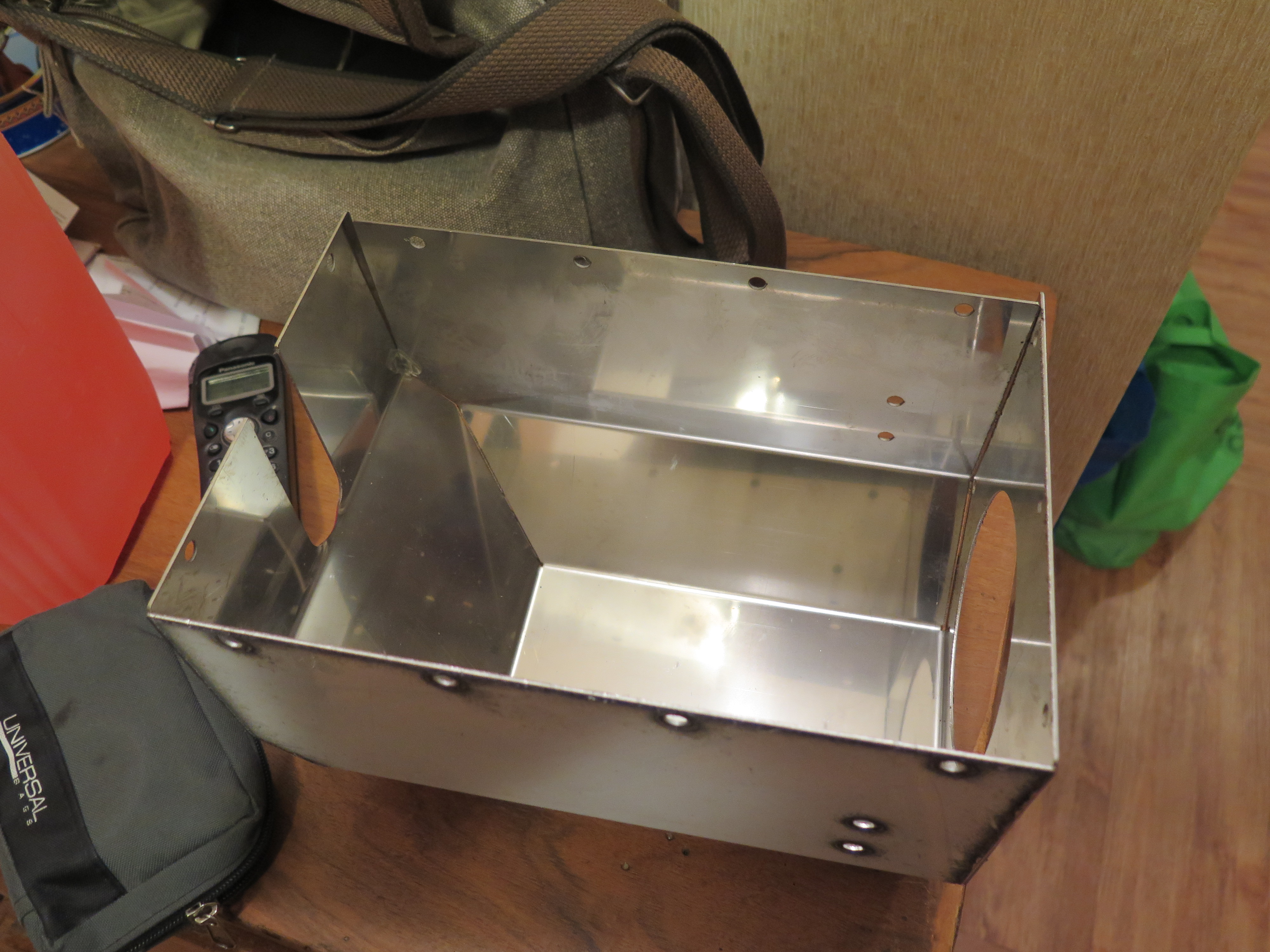

поставил наконец кожух, клапана, развел воздух, теперь все работает и можно пилить.
IMG_0998.jpg (4467 просмотров) <a class='original' href='./download/file.php?id=126073&mode=view' target=_blank>Загрузить оригинал (274.11 КБ)</a>
